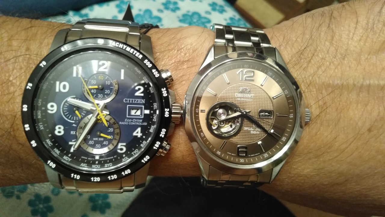

Прошлое и настоящее - вместе)))
Orient лучше на руке сидит.

Тоже так думал, но на фото браслет Ситизен еще не подогнал под руку.
Если прижать по руке, то норм сидит. Ракурс фото еще под углом.
Рука 17,5 примерно...часы 42 мм.
"Если ваше запястье больше 17 см, подбирайте модели с диаметром часов 44, 46, 50 мм."

так кажется из-за близкого кадра и в целом абсолютно разного стиля часов.
Citizen сядут отлично на запястье 17,5. У самого точно такая же ситуация.
Важен не диаметр часов, а lug to lug (забыл как по русски, высота короче).
для запястья 17-18 не больше 50мм ИМХО.
