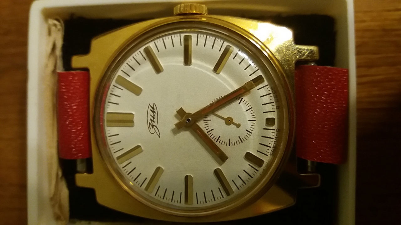

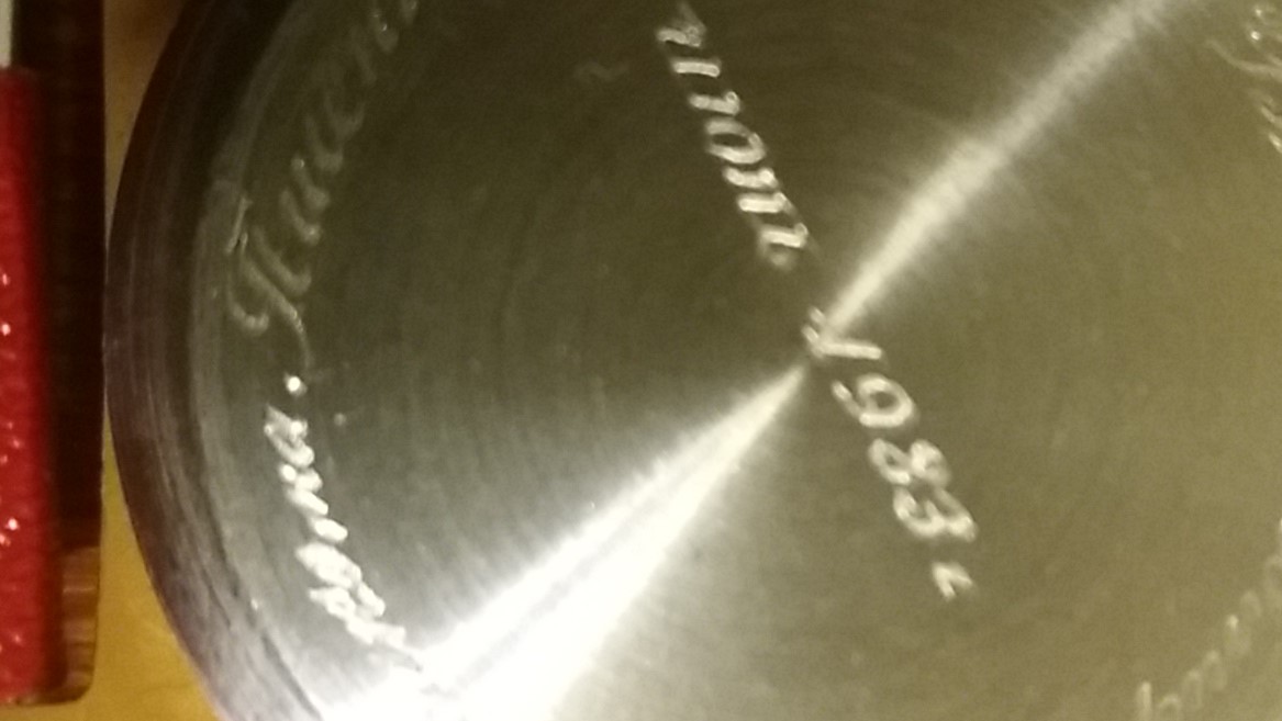

Часы "ЗИМ, механика.
Недавно завел, отставание за сутки составило 1,5 мин. Для часов, которые пролежали без движения 37 лет, весьма достойный результат. Часы тихо лежат в коллекции. Для повседневного использования имеются разные Швейцарские и Японские.
При покупки часов б/у обращайте внимание на их внешнее, косметическое состояние, чтобы не были затертыми и заношенными. Соответственно, и механизм будет не изношенным.
