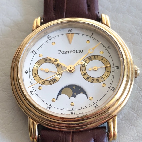

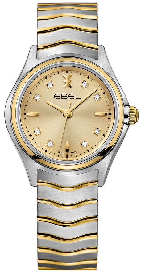

Просто первый попавшийся пример. Что Вы там про «обратный карго культ» говорите?
Откуда вообще такие тенденции к упрощению и примитивизации всего и вся? Скопировать что либо один к одному вообще ОЧЕНЬ сложно и дорого, настолько, что это не имеет экономического смысла. Даже если берутся какие-то идеи или разработки, их перерабатывают под технологические возможности производства. Это нифига не просто. Оборудование и освоенные технологии всегда существенно отличаются. И поэтому создать и освоить производство «копии» иногда сложнее чем сделать с нуля.

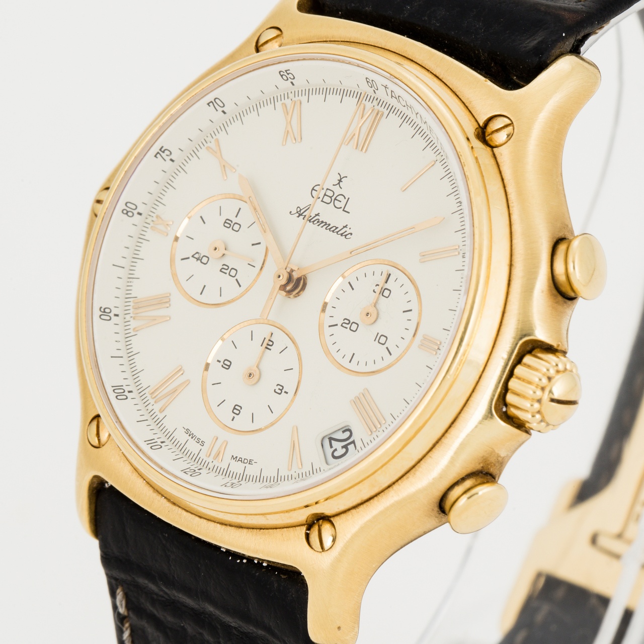

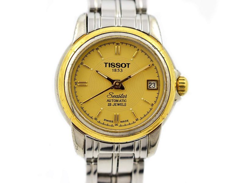

Конечно, при технологической и конструкторской отсталости, устаревшем станочном парке копирование качественных образцов будет и сложным и долгим и дорогим. Но стоит ли этим гордиться?
