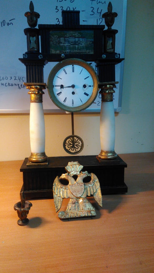

Помогите определить напольные четвертные часы
Купил портальные четвертные часы, не могу понять что это.

Австрийский четвертные часы в корпусе "портик." Вторая половина 19века. А что именно не понятно?
