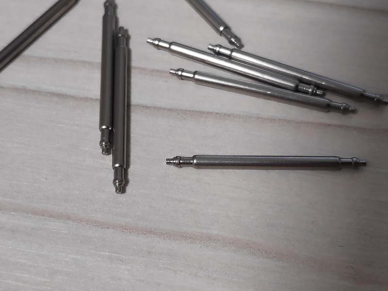

Окончание истории по спрингбарам
Киевские официалы отморозились от моей заявки....невместно такой мелочью князьям пачкаться Местные официалы согласились привезти, но срок поставки, внимание....полгода (!!!) - да пошло оно все...
По итогу взял пины на ебее, ехали долго из штатов, но в итоге - полностью доволен.
Внешне очень похожи на те, что показывал выше taigermuds, родные выглядят по-другому явно, но упругость и диаметр оказались в норме.
Брал тут - 9 баксов за десяток https://www.ebay.com/itm/10-Pcs-Semi...72.m2749.l2649
Несмотря на точные 1,8мм - в родном браслете все же люфтят, если поставить как есть - браслет все же чуток люфтит на месте - на мой придирчивый взгляд. Что ж...то, что было нормой на Сейко Сумо - для Брайта тоже хорошо - 1,5 оборота скотча вокруг пина делают браслет совсем уж неразлучным с корпусом

Сообщение от olegpan Посмотреть сообщение
Я бы одни в водичке помочил в соленой с денек, а потом сохнуть в сырое место. Типа проверки на предмет, не заржавеют ли при эксплуатации.

Денек - много, но на пару часов в рассол забросил, потом оставил сохнуть в тонком слое того же раствора - для создания границы воздух-раствор. Рыжего оттенка рассола не наблюдается, закисания тоже.
Так что вроде как нормальный вариант.
П.с. был когда-то опыт с спрингбарами от Востока - после пары недель на Средиземноморье - застыли намертво. Правда, там часы из бронзы были - возможно, электрохимическая коррозия. Но повезло, что были в ушках дырочки - с трудом, но выбил пины. Если бы не было - только рассверливать бары с обратной стороны самым тонким сверлом/шарошкой, потом ломать.
Да вот то-ж, хорошо, что с вашим приобретением порядок!
