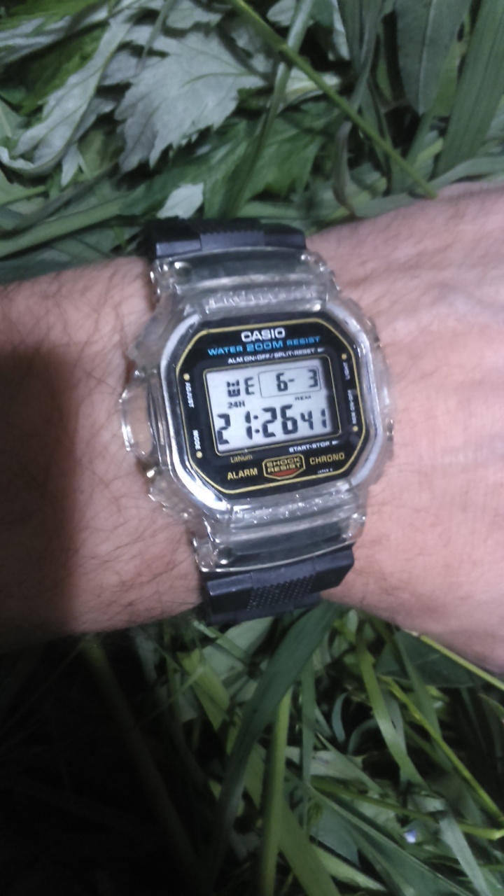

DW-5600C

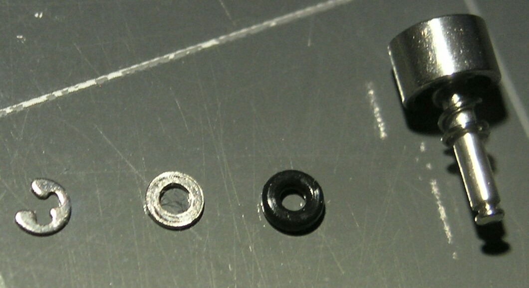

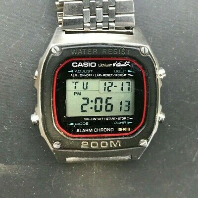

Ещё такой вопрос, а немогут они течь через кнопки? Уж больно там всё хлипко и тонко, кнопки имеют люфт в стороны при снятом бампере. Как вообще устроен этот узел?

Вобщем разобрал я этот узел, ну помоему касио большие оптимисты что эта мини-бикини) резиночка выдержит 20 бар, а сам узел вообще не претендует ни на какую джишоковость

По замыслу конструкторов Casio,чехол-безель,бампер,кожура,скорлупа-играет роль ограничителя- направляющего кнопок.До модернизации кнопки защищались поддерживались втулками.
Сообщение от Rom2012 Посмотреть сообщение
А где вторая манжета?во втулке корпуса?
