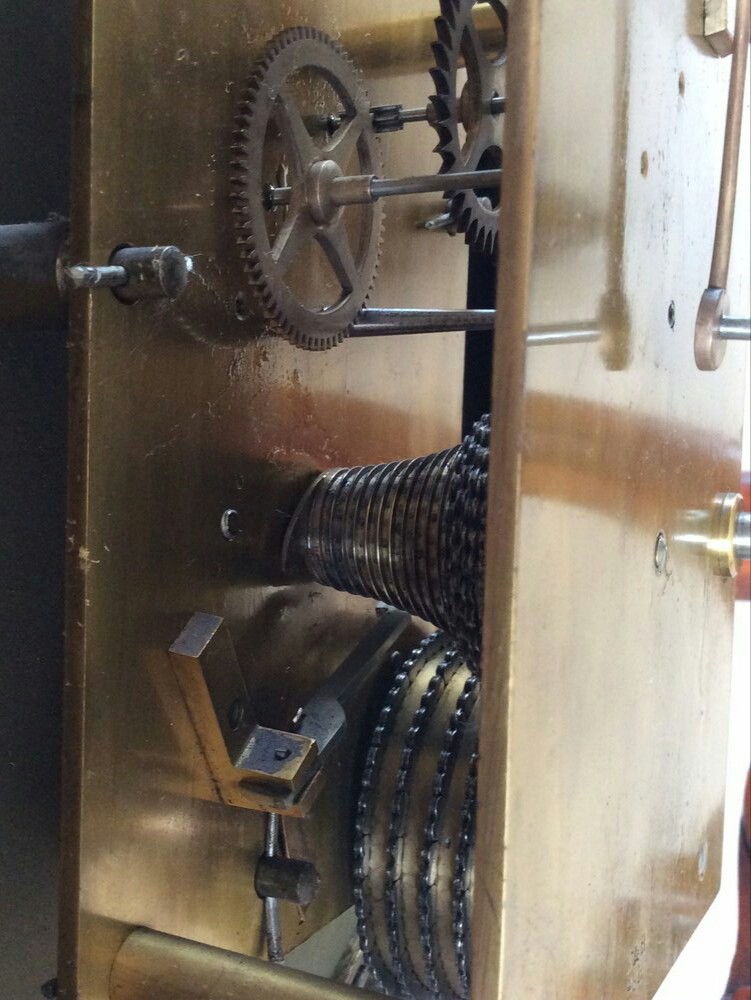

Алекс... про цепи прошу поподробнее... на представленных Фото их нет???
Хозяин часиков подтвердил что на 12на цифере есть отв под малый ключ...

Сообщение от eddi 747 Посмотреть сообщение
Они может быть и есть, но на этих фото их не видно.
Нужно фото механизма сбоку.

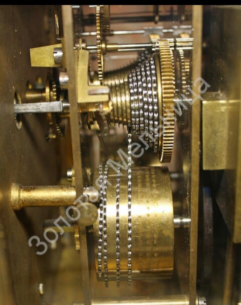

Эдик, вот такие смотри, соответственно их должно быть три.
Если цепей нет, можно конечно поставить тросики (жилы).
Но во первых это не характерно для Винтерхалдера, а во вторых если эти цепи искать, учти что это удовольствие дорогое ~ 10 тр за штуку.

Со слов продавца цепи присутствуют... это радует..
