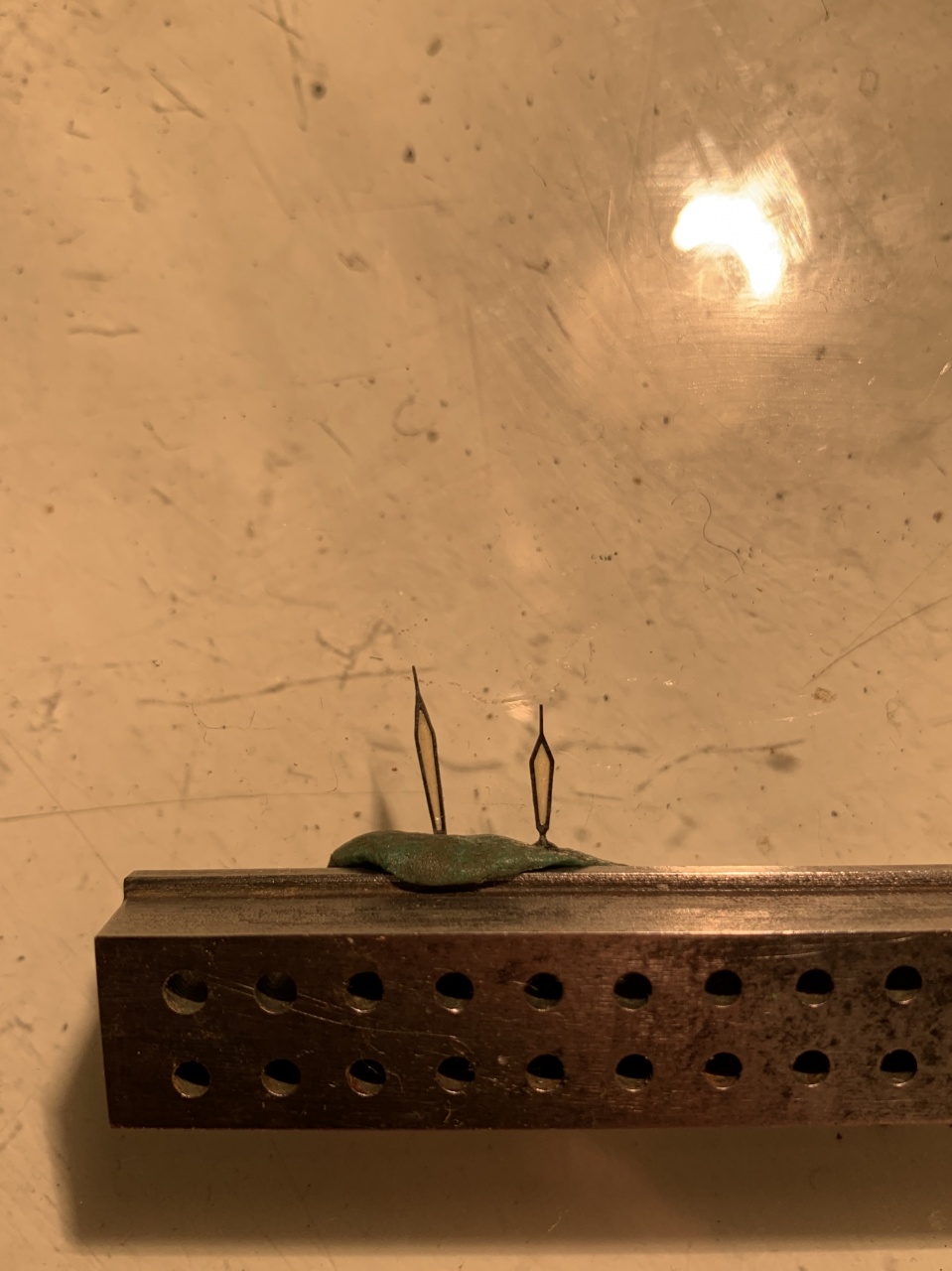

Коллеги,
В часовом хламе обнаружил комплект синеных стрелок. Прошу помощи в идентификации, от Штурманских или от Спортивных?

Штурманские 2 тип или Победа-герметичка с бронзовым циферблатом.

Спасибо, значит поставлю их на крайние правые часы из этого поста http://forum.watch.ru/showpost.php?p...&postcount=488

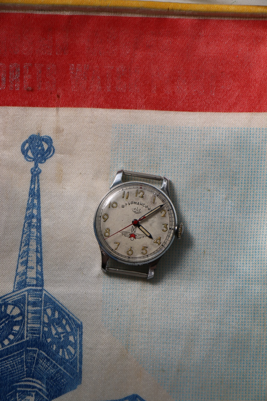

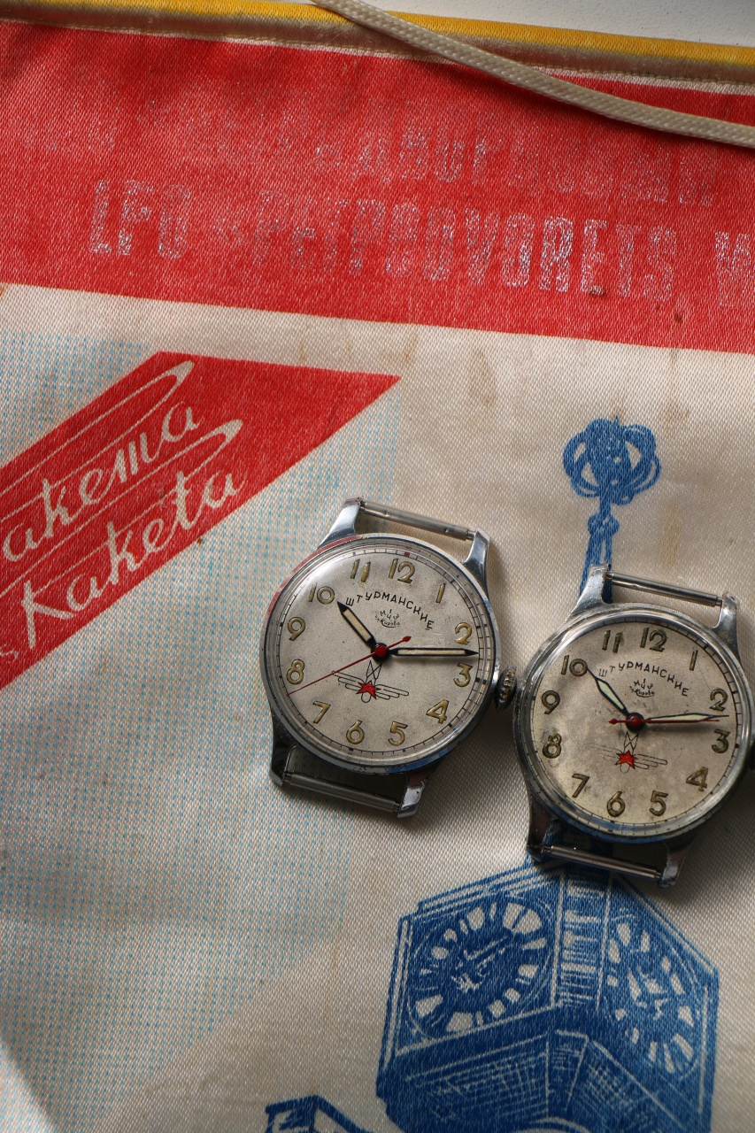

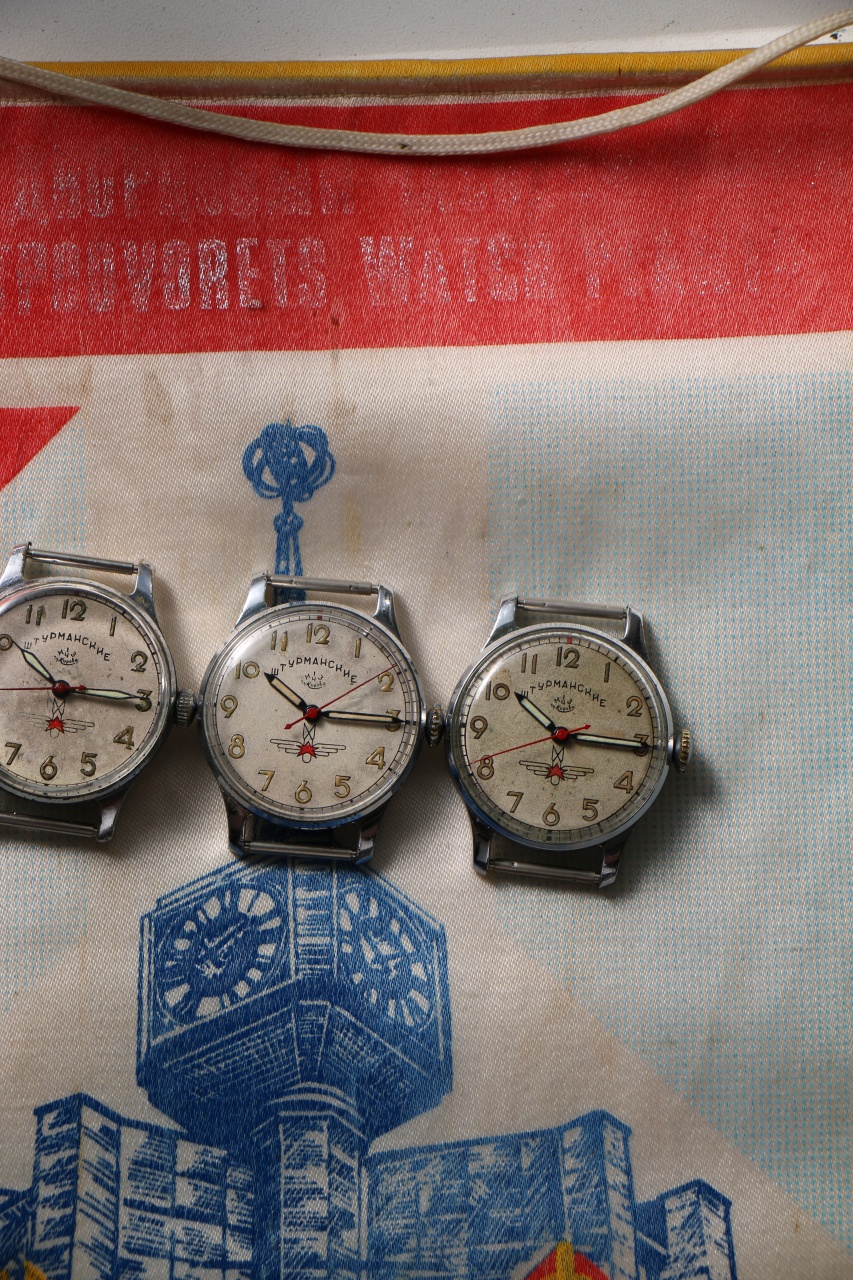

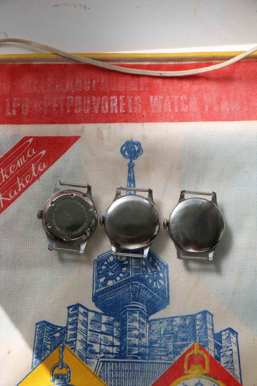

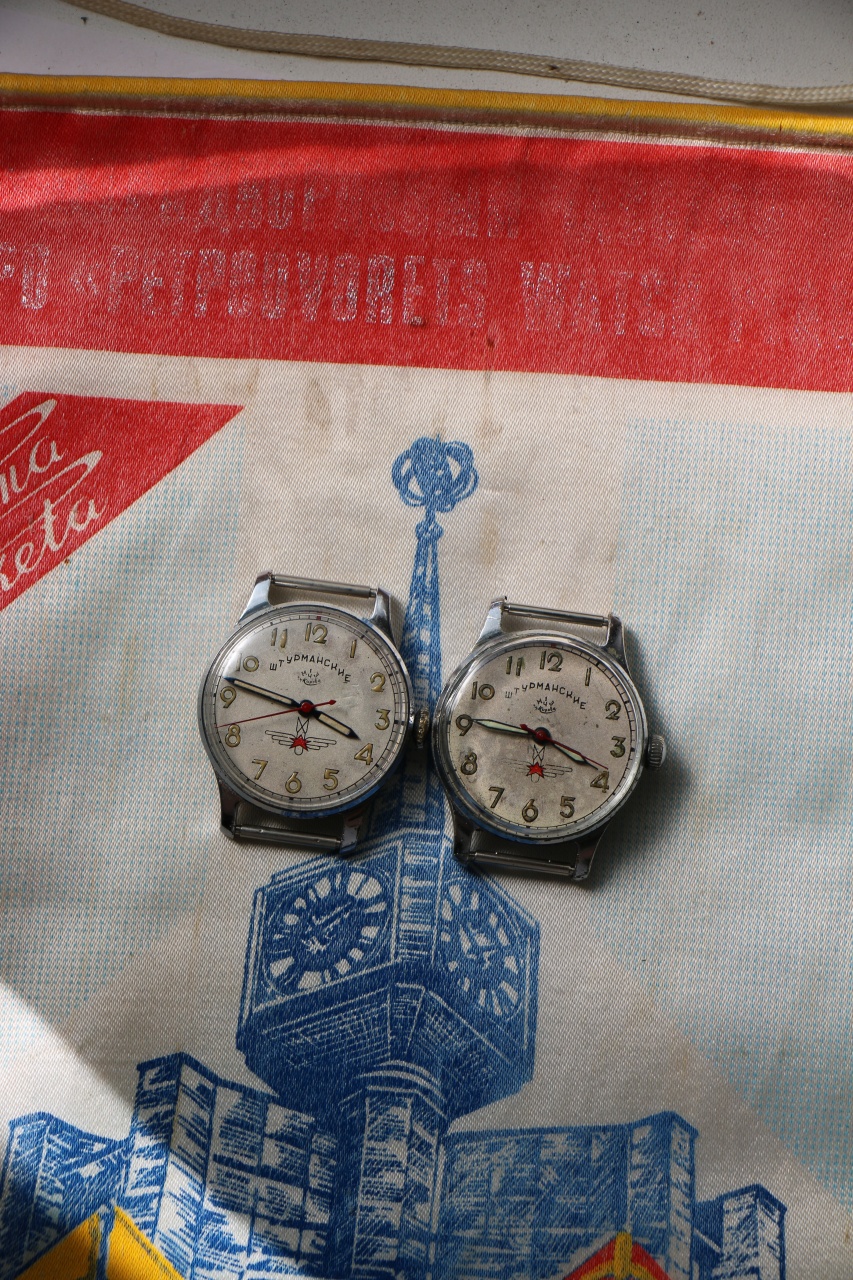

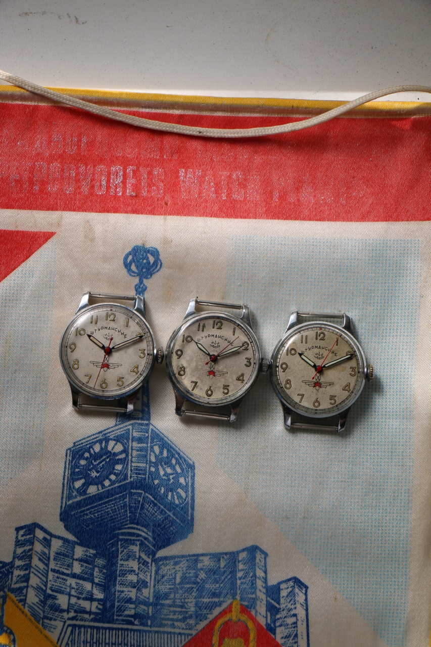

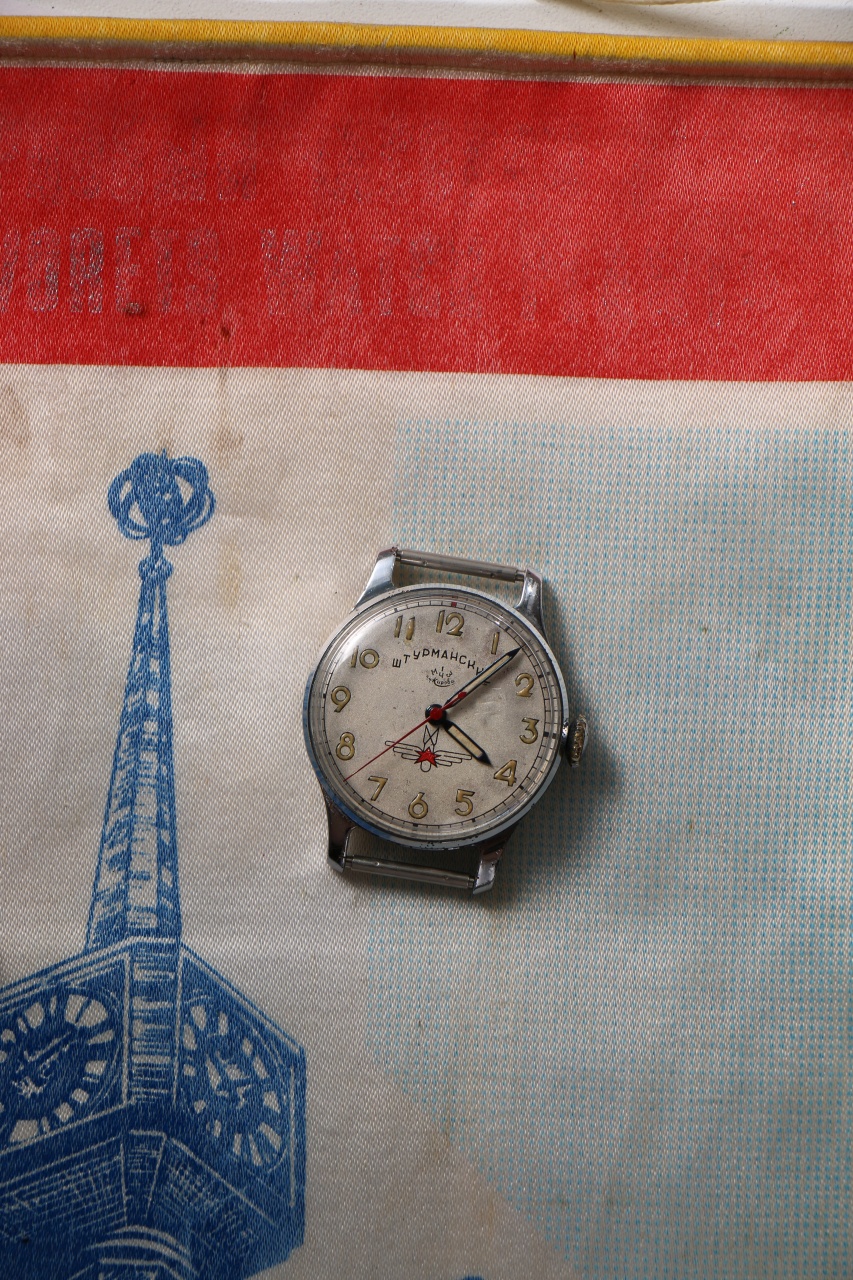

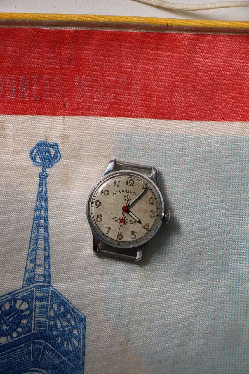

Поставил правильные стрелки на Штурманские тип 2. Обновил светомассу, 2-й тип посадил на ремешок-напульсник с Гагариным, получилось отлично.
Тип 1 на 15-ти рубиновых камнях со стоп-секундой и корпусом как у часов «Победа» с крышкой-хлопушкой. Тип 2 на 17-ти камнях с противоударным балансом, корпусом как у часов «Спортивные» с винтовой крышкой.

Всё верно. Ещё необходимо на часах 1951 года поставить правильный узел баланса (и баланс и мост), вместо ЗИМовского, и поставить лысое барабанное колесо.

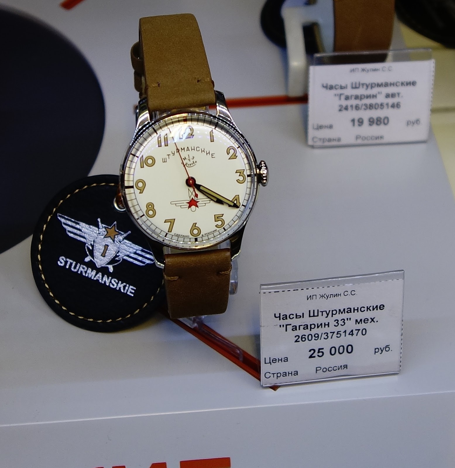

новый перевыпуск штурманских
как видите, правильная надпись штурманские и размер, как у оригинала - 25 тыр.
лимитка 2000
друзья, подскажите, что за механизм у этих часов? как у них с качеством и точностью? и стоят они своих денег вообше?

Ето простая победа, точность +- 45 секунд в сутки, для колекции стоящий часы, а для носки лучше штурманские хронограф

Ето простая победа,
Какая же это "Победа", когда внутри 2609?
Вообще, вызывает сомнение право производителя ставить логотип 1МЧЗ...

Было такие гагаринские с чёрным цифером, качество хорошее, прожили только недолго - ребёнок со стола на плитку стеклом вниз уронил, все - стекло вдребезги, поменял на другие уже - не штурманские.
Цена, конечно, завышена - тысяч 15-18 р. вот их стоимость. Берите, если хочется - с калибром проблем не должно быть тоже.

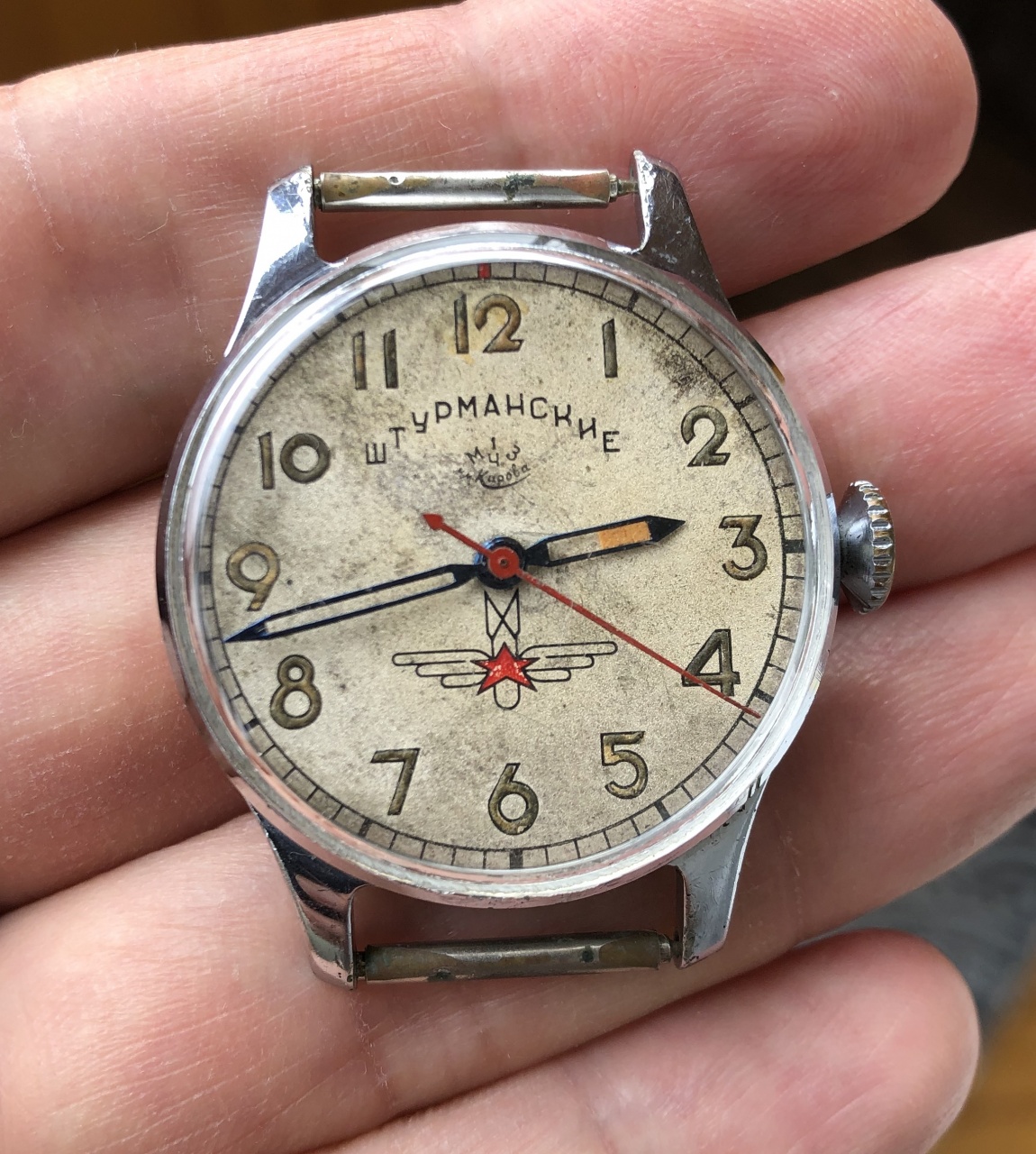

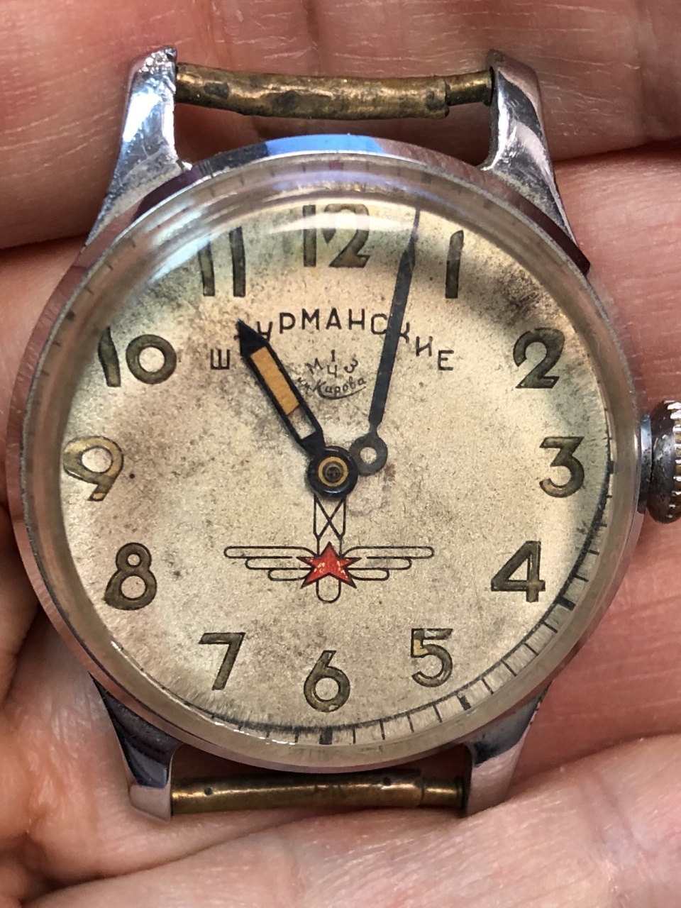

Добрый день. Восстановил (с соблюдениям всех мер предосторожности) свои Штурманские 1МЧЗ 1-й тип. Достались они мне не в лучшем состоянии. Родной мотор 52 года был в убитом состоянии, утеряна минутная и секундная стрелка. Кроме этого на часах было установлено стекло линза. Благодаря помощи запчастями от уважаемого uvarrov часы приобрели аутентичный вид. Поставлен родной мотор 51-го года. Несмотря на то, что часы сильно фонят (700 микроренген через стекло и 1500 микроренген на поверхности циферблата) решил ПСС не смывать. Нашёл к ним историчный ремень-напульсник с компасом. Как только ремень приедет из Венгрии, одену его на часы и уберу в свинцовую коробочку.
Было/стало:
