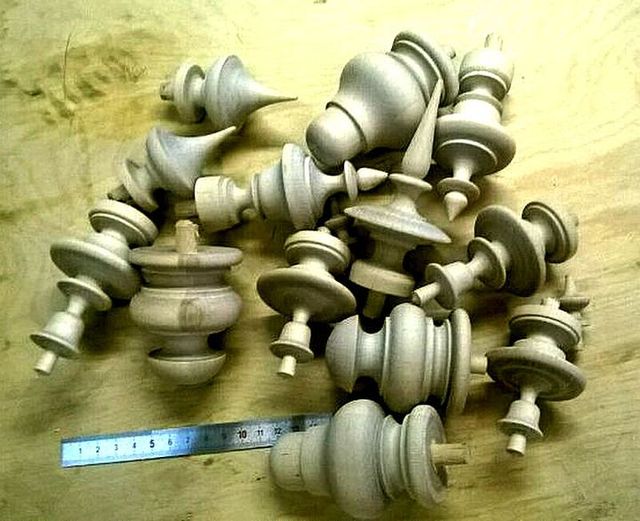

Первый опыт с такими делами, для пробы заказал точенки, вышло супер. Скоро будет результат и с остальными элементами.

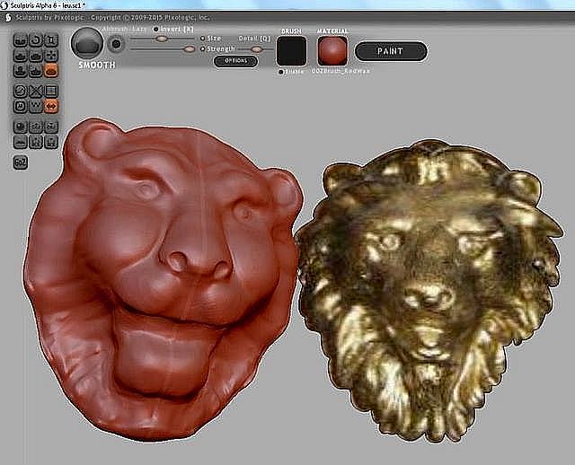

А также пытаюсь развить навыки органического моделирования и лепки. Первый блинчик.
P.S.
Еще скажу, что начинать учится никогда не поздно. Геометрическим моделированием впервые начал заниматься почти 20 лет назад, а лепкой всего пару дней назад. Потратил чуть больше часа с момента установки программы и до этого результата

Доброе утро. На стол устанавливается спец. приставка с центрами ( по сути добавляется еще одна ось, вращения) в которой вращается заготовка, а дальше как обычно бор фрезой по XZ. Это если обычный портальный фрезер. Есть полностью токарные ЧПУ, только для токарных работ.
Но это все баловство. Только такие не сложные детали можно относительно неплохо сделать. Фреза -это не резец, она дерево грызет. Поэтому на очень тонких деталях будут срывы, задиры. Долго и нудно нужно будет шкурить. Плюс ,что бы убрать ступеньки нужно ставить минимальный шаг, а это увеличивает время обработки в разы. Если обычную точенку можно вырезать на токарном вручную за 30-40 минут ( если очень точно и качественно резать), то на ЧПУ это займет несколько часов. Ниже фото обработки на ЧПУ. Мне не нравится. Другими словами балясины для лестниц в виду их крупности делать можно и нужно, а мелкие детали только руками и без копировального устройства
А эта деталь из дуба резана вручную. Такую тонкую юбку ЧПУ сделать без задиров не сможет. Деталь при правильной ручной обработке доводки шкуркой не требует.

Меня цена-качество очень устроило. Тем более будут окрашены.

Если под краску, то самый раз. Если под тонировку, то все задиры и мохры приглаженные вылезут наружу в виде неоднородности покрытия. Шкурить нужно очень внимательно. И если Вы доделываете какой-то элемент к уже существующему, то разница в обработке видна глазом очень сильно. Повторю раньше точенки не особо шкурили ввиду их малого размера.
