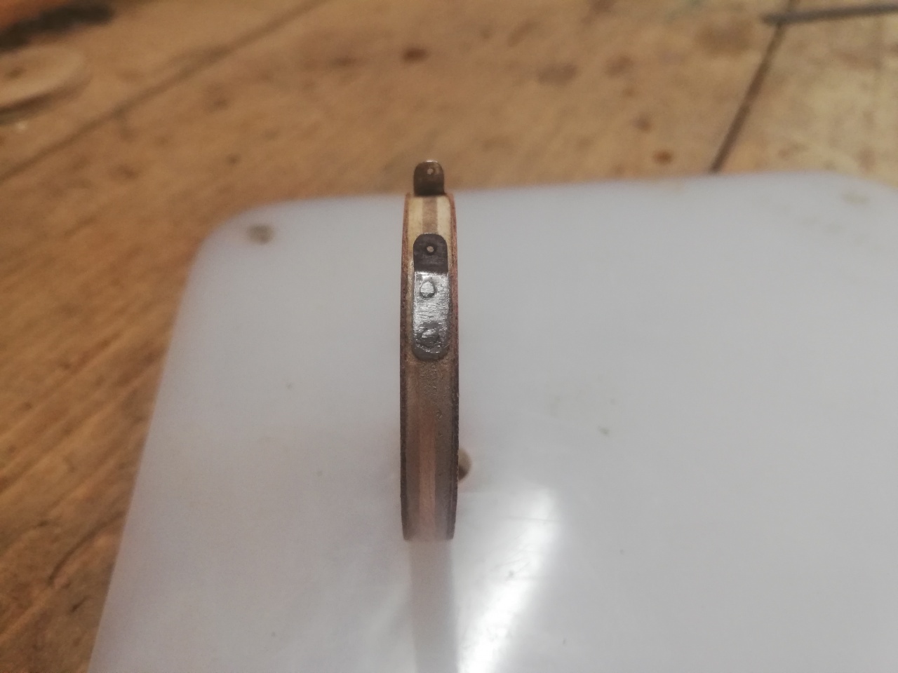

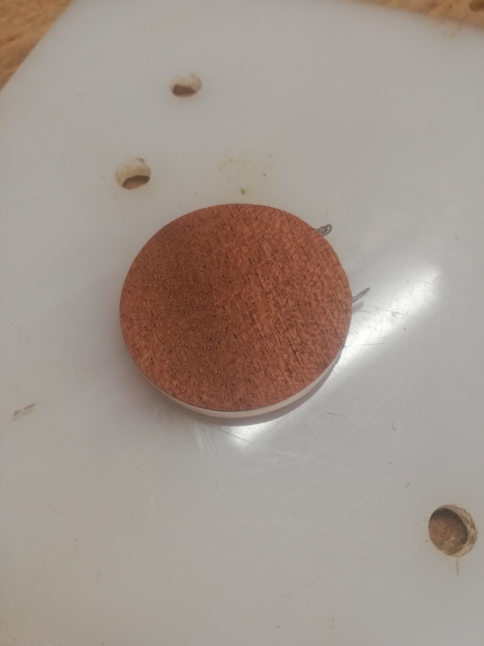

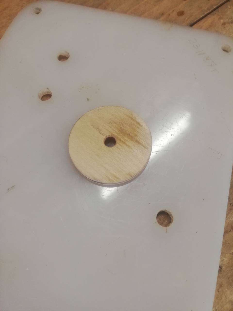

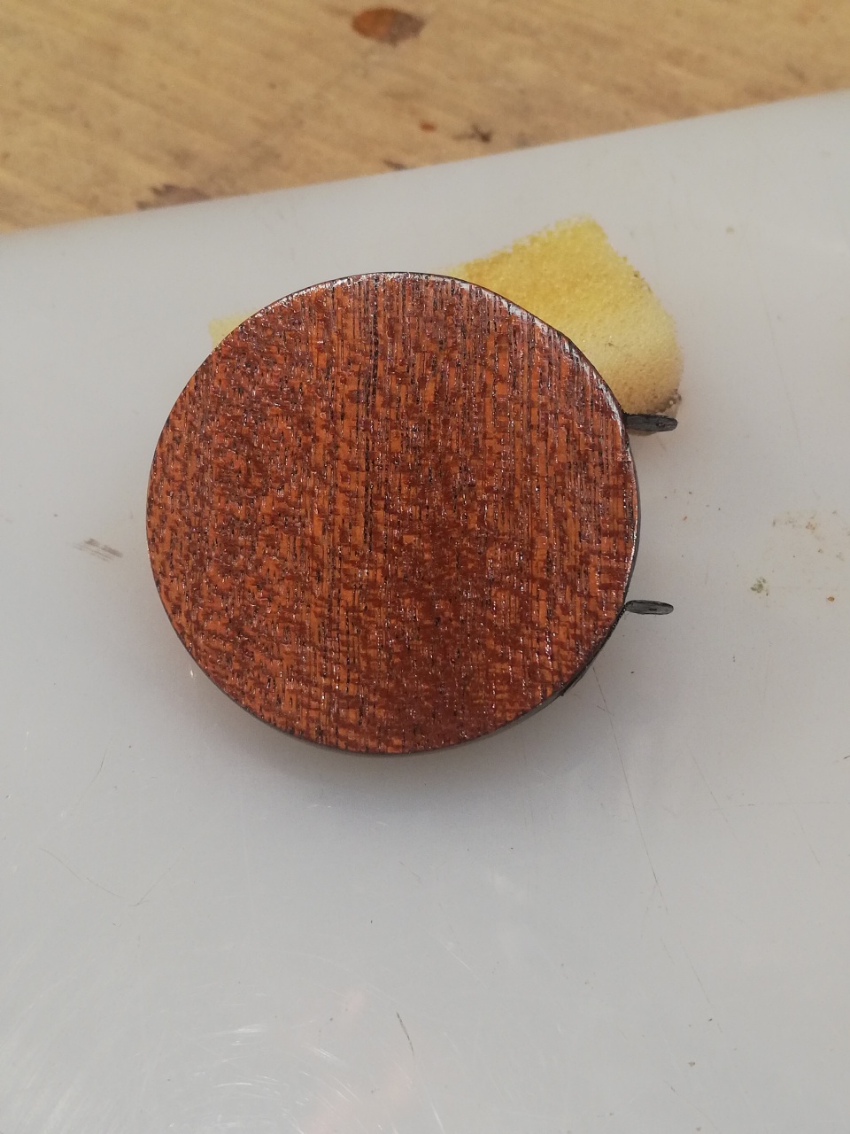

Сделал по заводскому принципу,но с некоторыми изменениями.Как я понял,это ведь именно тот принцип,о котором говорил уважаемый OddyRash?
Ещё одна проблема заключается в тихом куковании с шипением в конце.Меха целы,при осмотре,воздух вроде нигде не подтягивает.Как исправить?

Сообщение от krasavchik Посмотреть сообщение
Не вполне. Судя по вашему 6-му фото, основной процент трения находится на верхней петле, между трущихся плоскостей.
Моё предложение предполагало дверцу с жёстко фиксированной в ней осью. Уменьшение трения, в этом случае, достигается упором оси в нижнюю твёрдую пятку. Всё трение остаётся исключительно на оси (минимальная площадь соприкосновения дверцы с плоскостями петель), как в верхней, так и в нижней точках.

OddyRash
Добрый день,Алексей.Теперь стал более менее понятен принцип,о котором Вы говорили.Неплохо бы взглянуть на конструкцию.Я сделал по принципу заводского,только вместо длинной П - образной скобы поставил два маленьких уголка,чтоб эта конструкция на особо бросалась в глаза.Всё работает,благодарю Вас за информацию.

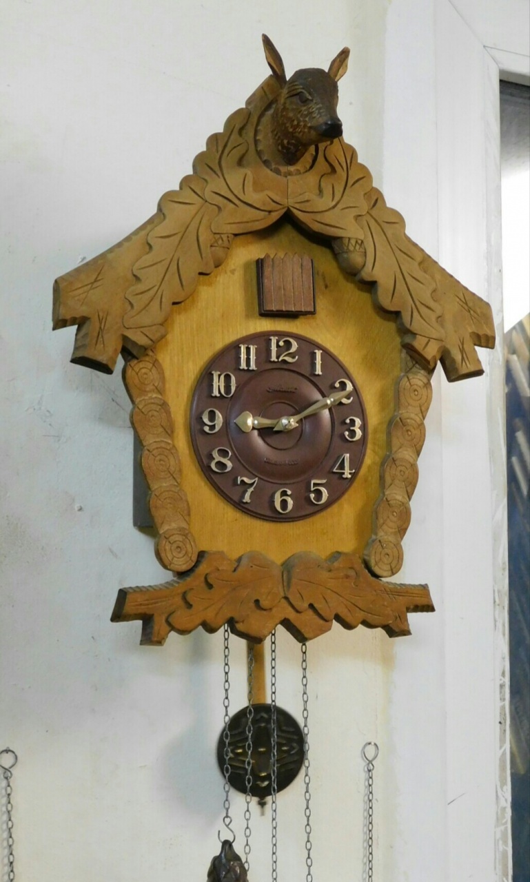

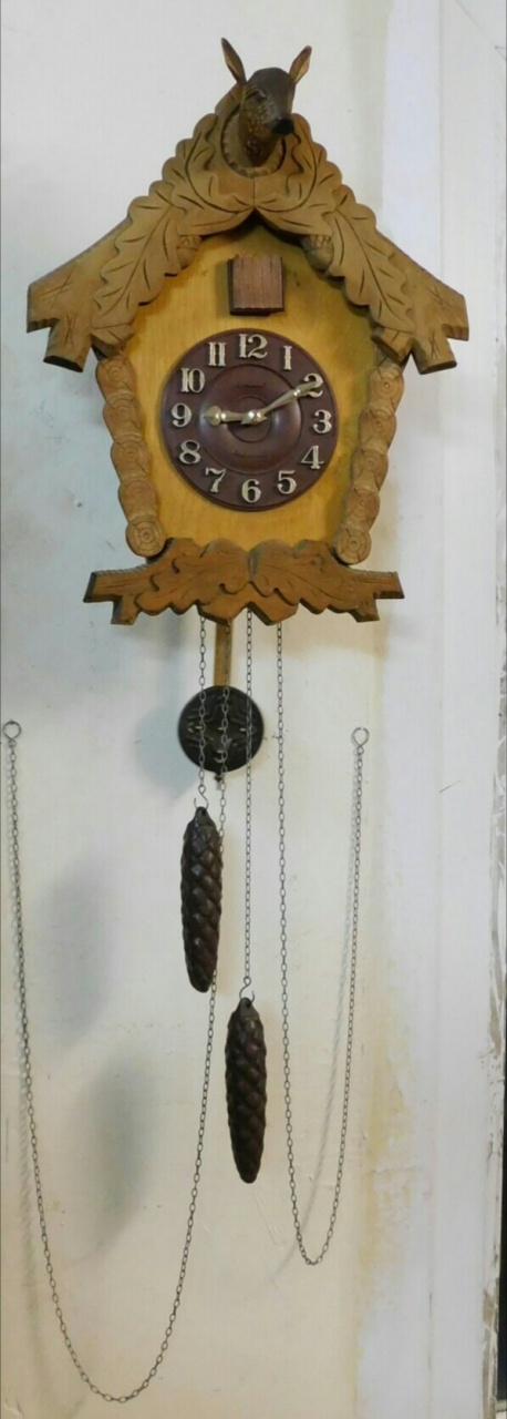

Вот и я потихоньку дорос до Кукушек, это моя первая.
Всё работает и кукует, вот только боя (как только я его не настраивал), почти не слышно. Гонг тонюсенький, молоточек тоже малюска. Ещё у меня вопросы такие : 1. На сколько градусов должна открываться дверца ? (у меня ~85град.)
2.Как сильно должна выглядывать кукушка из окна?
(у меня ~ сантиметр).
И ещё, когда начинается бой и кукование, сильно вибрирует цепь, это не совместимость цепи и колеса? (цепей не было, подобрал из запасов). Или нужно разбирать храповое колесо (возможно зажато).

Александр, поздравляю, всё когда-то бывает впервые. Дверца примерно так и открывается. У меня кукушка высовывается примерно "по глаза".
Если уж шаг цепи не совместим с блочком - скорее уж, будет иногда проскакивать с грохотом. У моих с заводскими цепочками внутренние размеры звена 6х3 мм. Механизм тоже с гребёнкой, но и у механизма со счётным колесом цепочки такие же. И у советских ходиков (по крайней мере, у большинства) тоже, если ничего не путаю.

Цепи вроде обычные маяковские, их вообщем то трудно с чем либо спутать.
Значит придётся завтра по новой разбирать и смотреть храповое колесо.
