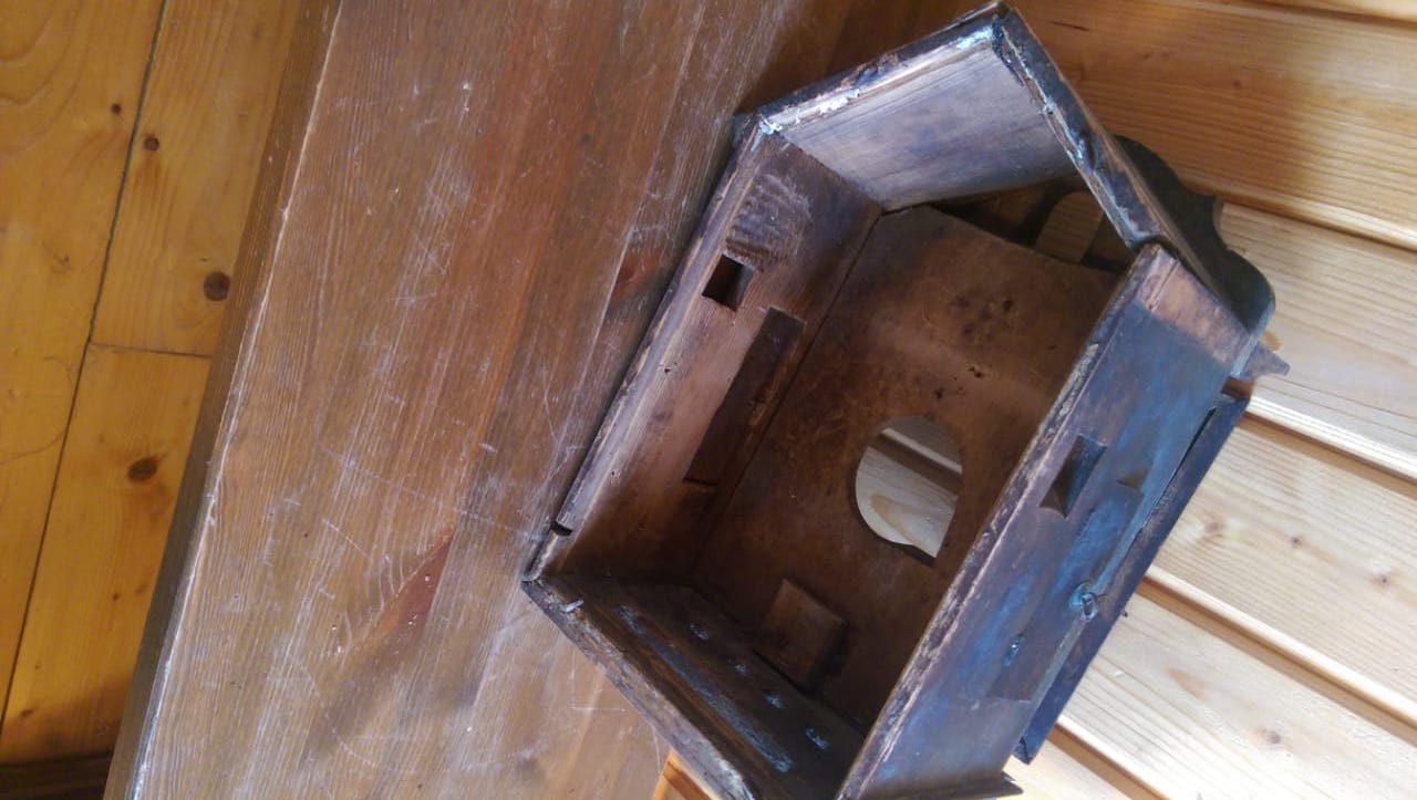

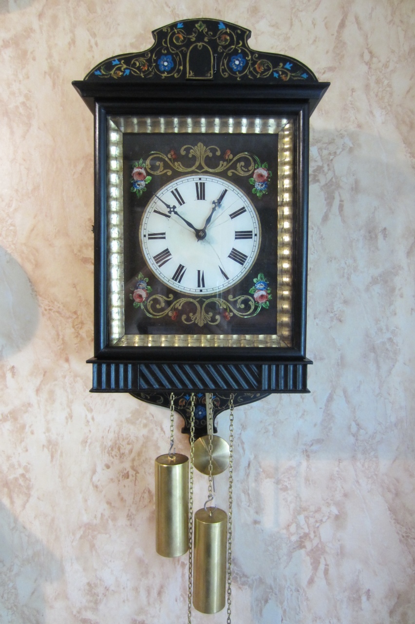

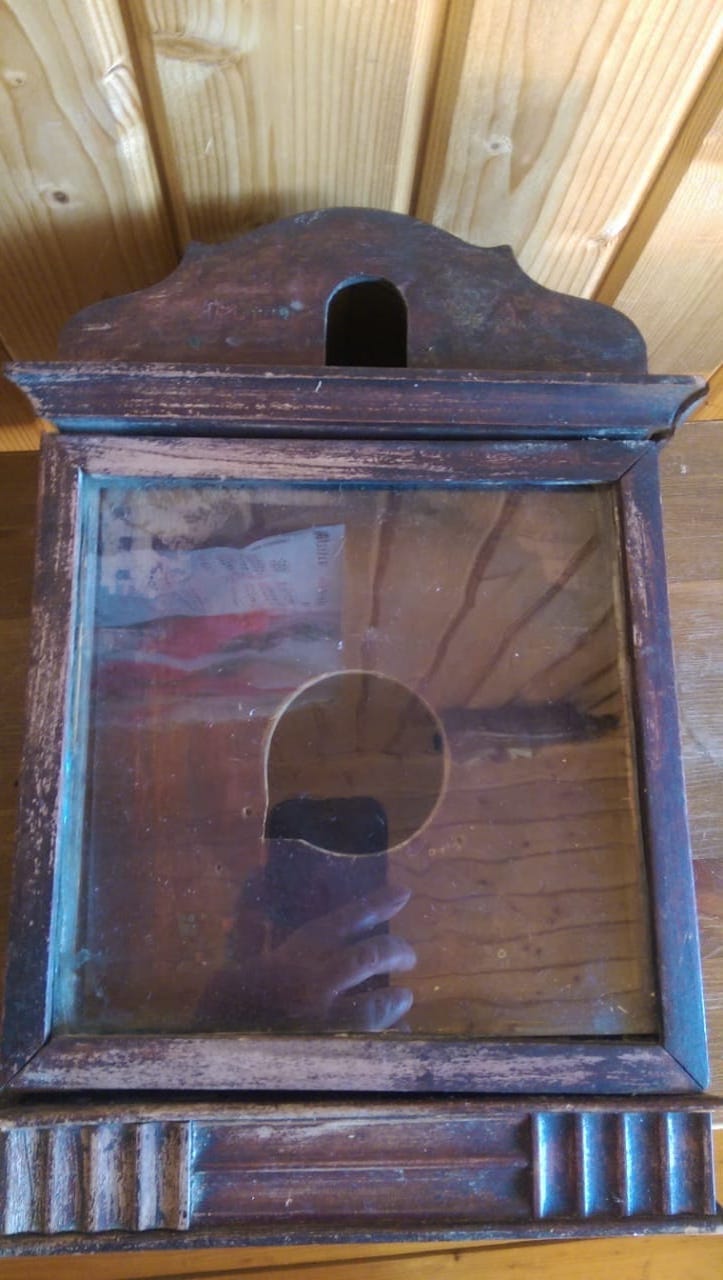

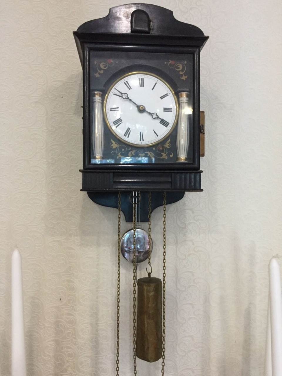

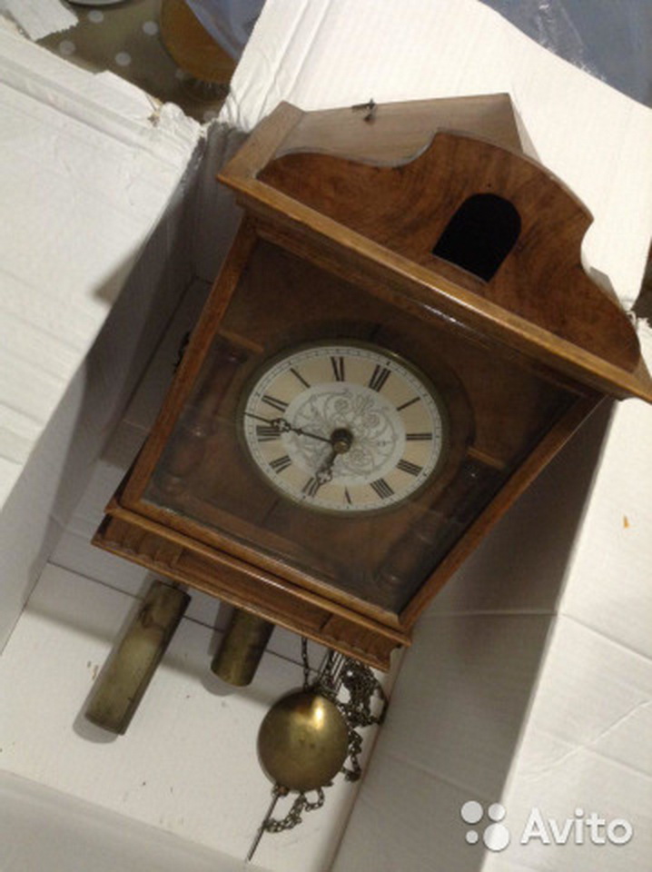

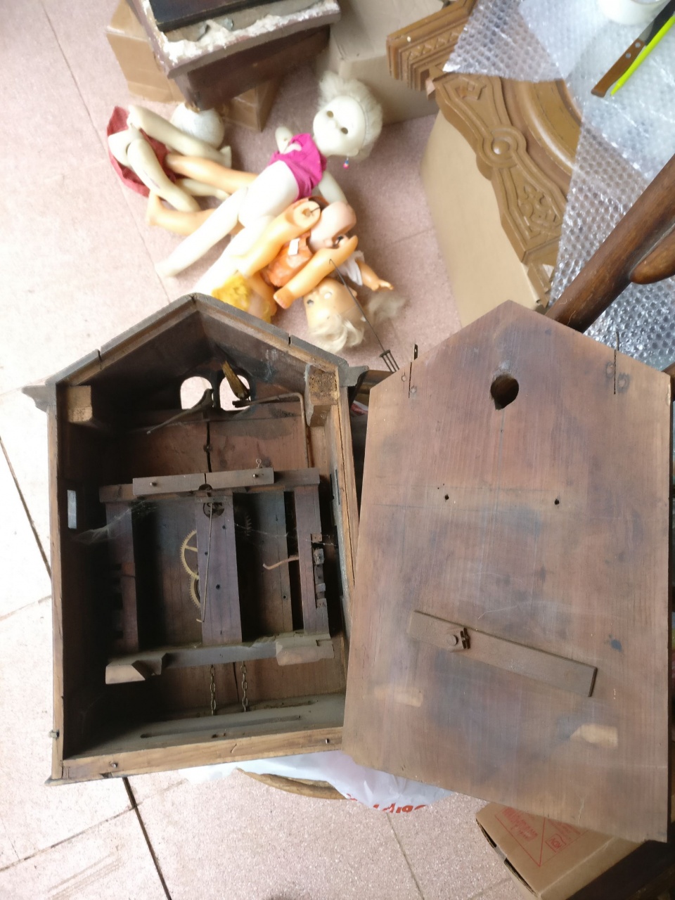

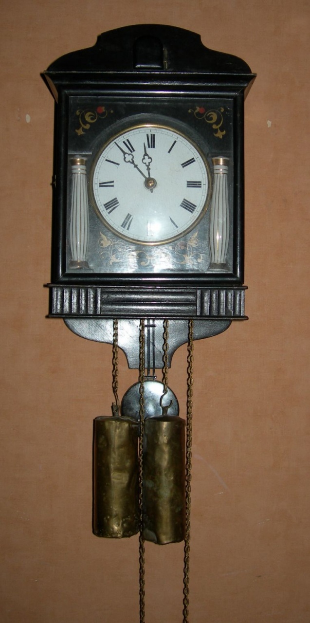

Уважаемые коллеги, доброго дня. Возник ряд вопросов по такому поводу. Имеется кукушкин домик в голом состоянии, два первых фото, и есть охота (которая как известно пуще неволи) привести часы в рабочее состояние. Также есть фото домика похожей модели doppelkukuk от ТД Бр. Четуновы . С видом фасада более-менее понятно ,вопросы касательно остального. 1. За неимением готового мех.(анизм)а предполагается приобретение и переделка меха на бруньках (брусках) от ходиков с боем; с добавлением привода голосов думаю проблем не возникнет, а вот как там осуществляется привод шестка кукушки? Просьба знающих подсказать. 2. Нужны чертежи голосов. 3. Нужны данные по маятнику: вес и размер линзы, вес и размеры подвеса из спиц, а также фото линзы с изнанки, как спицы заходят в линзу. Является ли жёлтые гири "родными" к таким кукук. Буду признателен за любую информацию

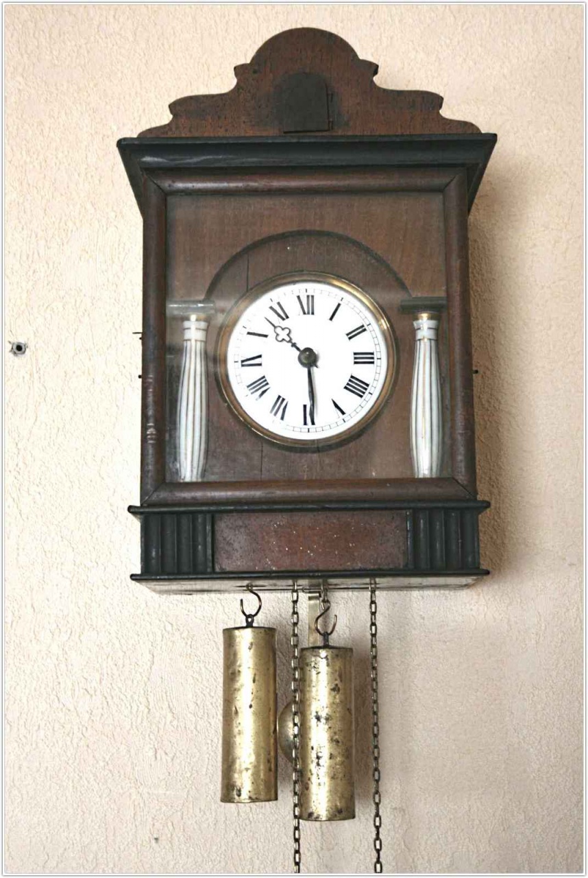

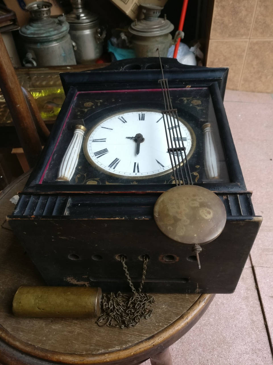

В комплекте с ходиками от т.д. Мозер и др. обычно шли простые гири-свинец, олово в рубашке из латуни. Часы с кукушкой и в стиле бидермайер шли тоже с простыми гирями. Шишки немецкие, а их сразу видно, шли с часами с кукушкой в основном с резьбой. Какие "старые кукушки" вы имеете ввиду? Резные или бидермайер (на фото)?

Прощу прощения, я не предвидел, что мой последующий текст станет дополнением к предыдущему сообщению. Сейчас там размещены фото и вопросы. Как я понимаю, домик бидермайер с латунными гирями (а всё же олово или свинец?). Благодарю за предоставленные фото

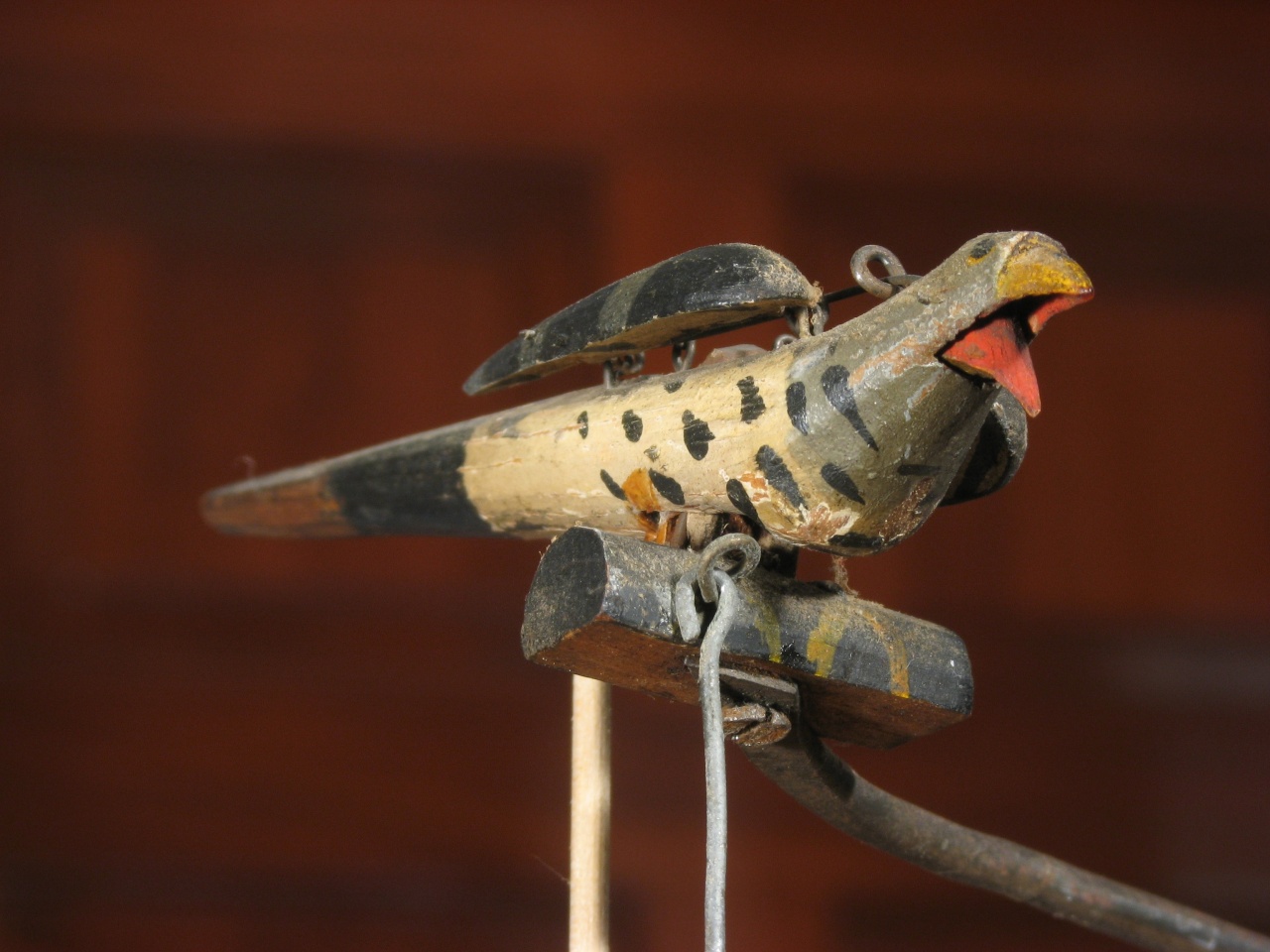

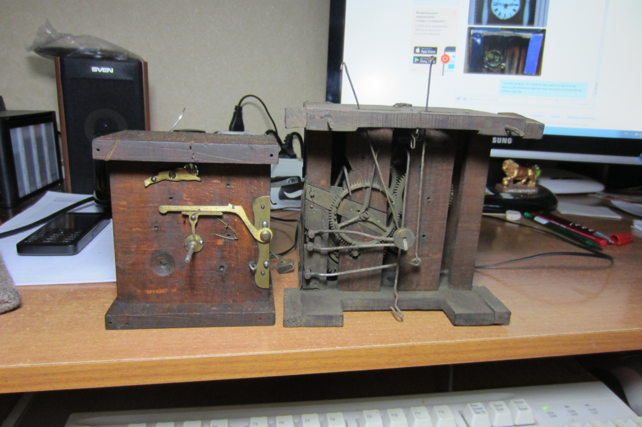

Корпус знакомый не за 650р. который? Кто как пишет, кто олово, кто свинец. Если изготавливать самому то-олово сейчас не дешёвое, да и в те времена тоже. Свинец я дома держать остерегаюсь хоть и пишут, что если закрытый то не вредный. Гири делаю железные в латунной рубашке, что бы не думалось. На счёт механизма от простых ходиков. Мех-м от простых ходиков меньше по размерам и оси соответственно тоже рассчитаны на 600-700гр. гири. У кукушек мех-м больше, оси толще т.к. гири уже идут от 800 до 1000гр. весом. На фото справа мех-м кукушки, слева мех-м PHS. Привод кукушки осуществляется абсолютно так же как и на кукушках СССР.

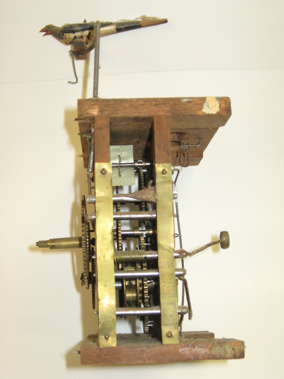

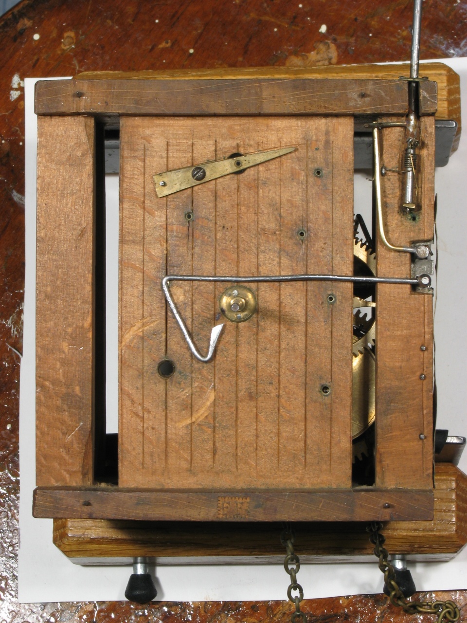

Да, домик тот самый. В наличии есть мех на полке 9Х12Х15, гиря хода как думаю до 700 гр., но там счетное с щелевым барабаном. Я так рассчитывал найти мех в таком размере с обычным колесом. А какой размер меха кукушки на фото? Видел, что гири на нем.кукушках сейчас 1200гр, видимо, и на старых они примерно так. К сожалению разобраться с приводом кукушки по фото для меня будет сложно, если есть возможность - просьба описать принцип работы привода по фото словесно; равно как и то, как кукук раскрывает крылья
А обычное колесо счётное не щелевое? Мех-м крыльев кукушки давал выше.
http://forum.watch.ru/showpost.php?p...postcount=1872
Для того, что бы понять принцип вам надо посмотреть мех-м советских кукушек. Там всё копиенно сделано т.к. сам мех-м был слизан у немцев. постараюсь предоставить более тщательные фото по которым думаю будет виден принцип работы. На словах я не мастак объяснять.

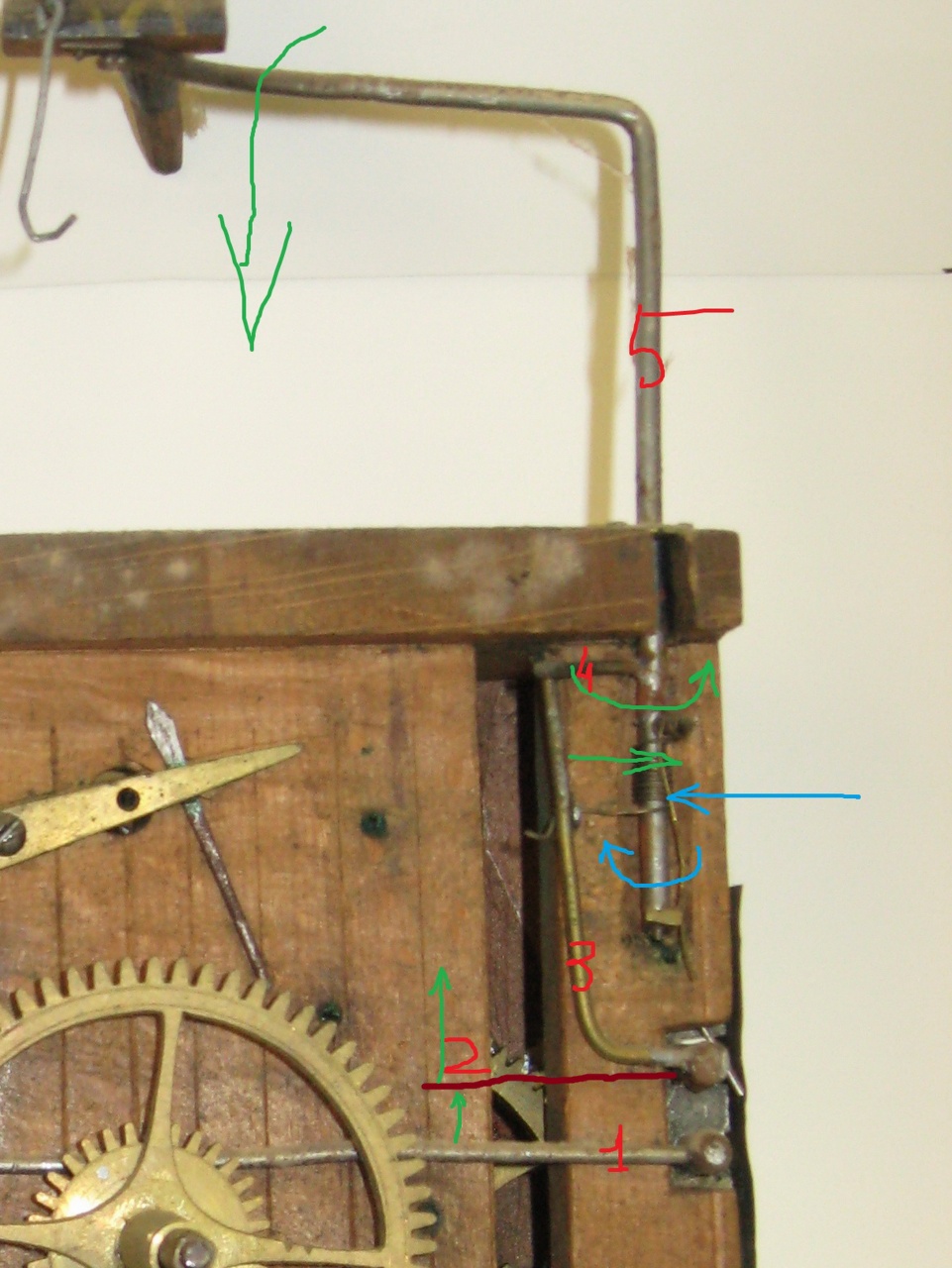

Постараюсь всё таки объяснить, не знаю как получится. Смотрим на фото и читаем.
штифт минутного триба поднимает рычаг №1 он в свою очередь поднимает рычаг №2 на фото я его продолжил коричневым, это продолжение внутри мех-ма. На этой же оси расположен рычаг № 3 который в свою очередь толкает штифт №4 и шток №5 с кукушкой поворачивается, кукушка выходит и начинает куковать. На штоке навита пружинка, показано синим, которая по окончании кукования, возвращает шток в исходное положение-птица прячется за дверкой. Как смог.

Речь шла о принципе работы, он одинаковый. У маяков рычаг №3 опущен вниз а у этих вверх вот и вся разница. Сейчас я работаю над кукушкой у которой этот рычаг смотрит вниз как у Маяков. Колонна действительно красивая жаль что нет пары. Кукушек с такими колоннами не встречал. А вот 3-х гиревые есть.
