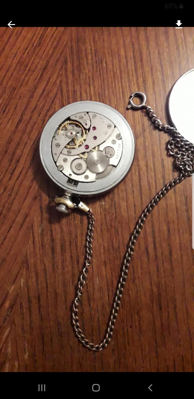

Добрый день!
Подскажите, пожалуйста. Хочу приобрести калибр 3603, однако, судя по фото, несмотря на гравировку, данные часы оба с калибром 3602. Сам не специалист, но, прочитав пару статей, кажется что так.

Сообщение от akosta89 Посмотреть сообщение
Добрый день!
3603 отличается от 3602 ещё и тем, что у него есть противоударное устройство узла баланса.
А на фото этих противоударных устройств нет.

Да, разозбрался, спасибо. Нашел в интернете этот механизм. Т.е. выходит, что часы вскрывались и переделывались?
Да, может только мост заменили, и как раз с номером.
Поставили от 3603.

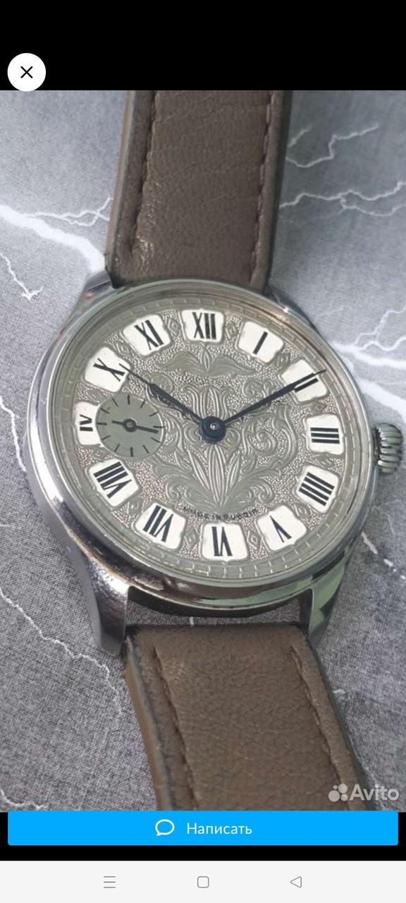

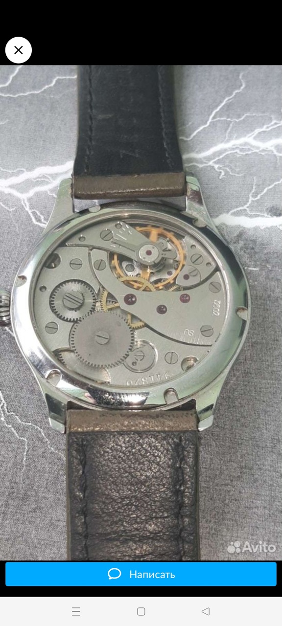

Добрый вечер . подскажите пожалуйста по поводу молнии ,продают за 4 т. Не хомаж стоит покупать ? Мех 3602. Просто ничего не понимаю в российских часах.
Добавьте еще нормальное обслуживание, которое будет стоить дороже этих часов.

А какие варианты? Повторюсь я в молниях ничего не понимаю

Сообщение от Keks8770 Посмотреть сообщение
Это ко мне вопрос? Вариант купить и вариант не купить. Судя по состоянию механизма, об адекватной работоспособности речи не идет.
