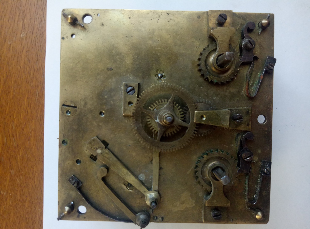

Приобрел за 10$с пересылкой, вот такой довольно крупный мех . Размер платин 110 × 110мм. Трибы не фрезерованные (цевочные) , три накладных моста (накладки) . Набито (кустарно) подобие клейма Ленцкирх и P. Buhre, а так же к номеру 761спереди добита 2, а после два 00 . Мех вполне качественный, вилка цельная стальная толщиной 3мм (последнее фото). Еще на задней платине видны 3 крепежные отверстия с резьбой для крепежа к задней стенке корпуса, а спереди 3 отверстия для крепления ножек циферблата. Подскажите, кто производитель такого меха и приблизительный год выпуска.

Александр, добрый день!
Этот механизм очень похож на эти http://forum.watch.ru/showpost.php?p...7&postcount=26

На моем верхний торец платин (обеих) пронумерован Возле одной стойки 2, возле второй 1 ( 2 1) .

Александр, приветствую!
Увы, клейма эти да, с Малой Арнаутской. А мех хороший, ранний шварцвальд.

Да мне клейма, как то не интересны(тем более такие), мне более техническое исполнение меха понравилось. Пружины оказались взведены , хотел спустить , а потом решил поправить вилку и они начали немного дергаться. Смазал все цапфы осей и часы затикали и бой начал срабатывать. Пусть на столе пару часов походят, а потом буду разбирать и мыть.
А ранний шварцвальд - это какие года ?
С уважением, Александр.

Александр, здравствуйте.
А анкерная вилка не более позднего изготовления?
Уж больно странная она какая-то.
