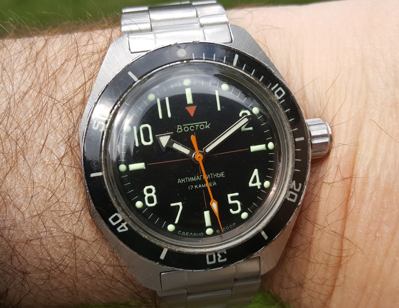

Вот такая получилась восьмигранка с винтажным люмом от Стаса и брашированым корпусом от Фавинова.

Сообщение от kluka68 Посмотреть сообщение
Восьмигранка же советская? Откель браслет с такими подходящим к корпусу крайними линками?

Сообщение от tender111 Посмотреть сообщение
От 420 корпуса, как я понимаю.
Кстати, хинт - современный родной браслет от 420 - также отлично становится на советскую 8-гранку. Это если браслет этот кого-то не сильно раздражает.
А кастом зачетный получился. Мне сторонние стрелки на Амфибиях обычно не нравятся, но тут час-минута отличные. Секунда, правда, меньше нравится, выглядит крупноватой.
Переxодное звено от 420 корпуса, браслет с Меранома 20мм. Я на браслет еще застежку литую поставил.
Сообщение от olegpan Посмотреть сообщение
Спасибо. По-поводу секундной стрелки, тут тяжело подобрать, с кружком как-то вроде не сильно подxодит, с прямоугольником тоже вроде не совсем то, но получше смотрится. У меня со снайпер цифером есть несколько часов. Экспереминтировал по-разному. Вот такая секундная стрелка с треугольником тоже есть.
