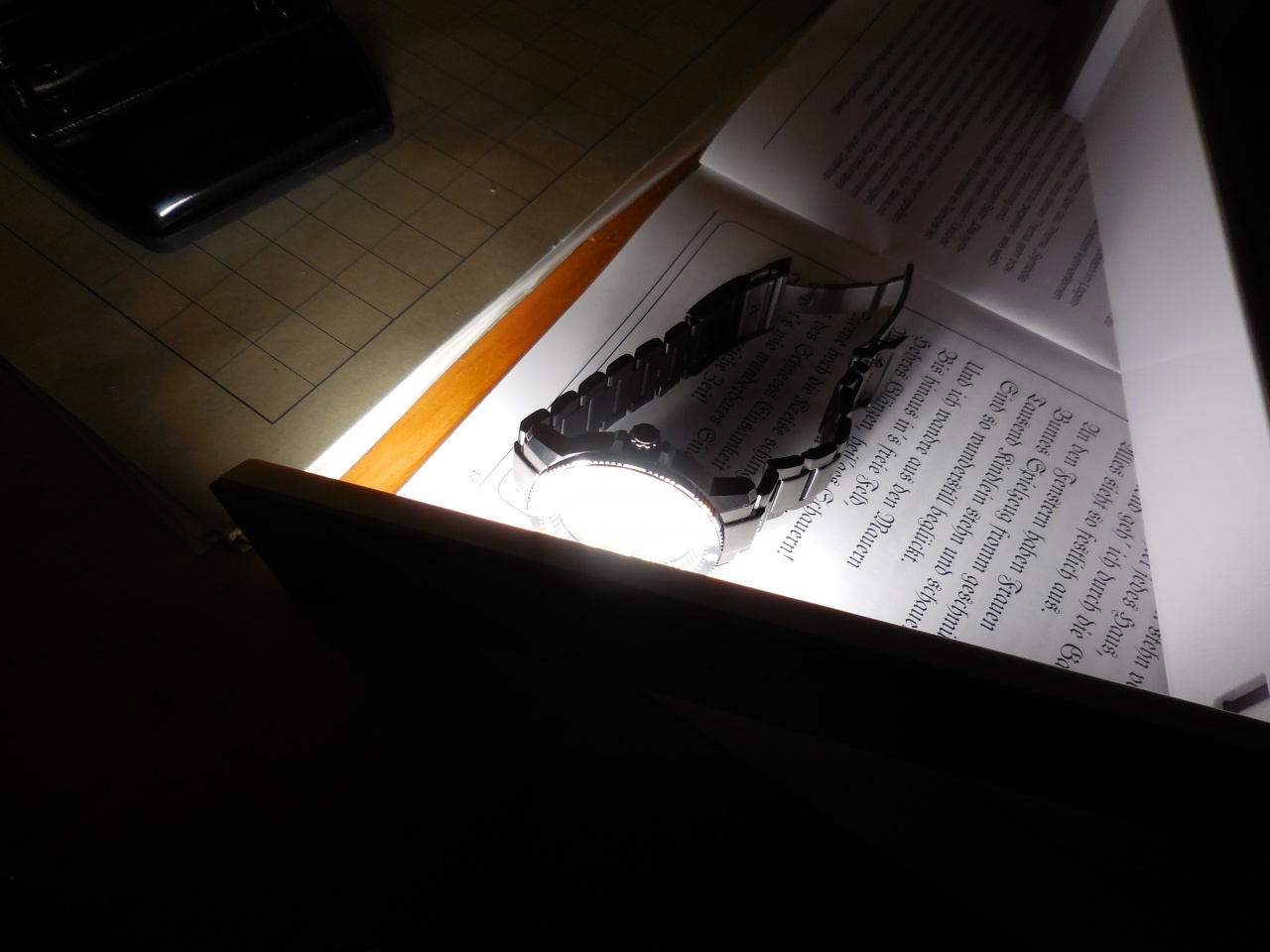

Вчерась получил ситизен SKU: BJ7095-56X, duyteefreeshop, аккум посажен в ноль, подоконник после 17-ти не помог, сделал вот так на час, потом оставил ещё на 4 часа и о чудо, пошло ... на ночь поставил опять, работает без проблеммъ!
