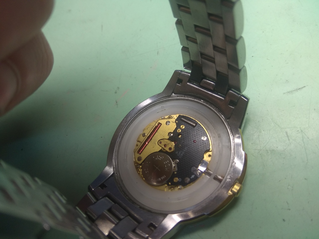

Всем добрый вечер, кто на практике сталкивался со смазкой этого механизма ETA 255 411, интересует именно смазка ангринажа, стоит ли вообще смазывать (особенно ротор). Наткнулся на видео репассажа подобного механизма (канал Marka Lovika), там все сделали без смазки. Кто сталкивался - подскажите пожалуйста

Сообщение от Ichasovchik Посмотреть сообщение
Добрый вечер!
Сказать что и как Mark Lovick делает не могу, и не хочу. Вам скажу только что механизм 255.411 нормально смазывается, включая ротор, точно как указано производителем по карте смазывания в руководстве по ТО - посмотрит в приложению.
С уважением, Душан
