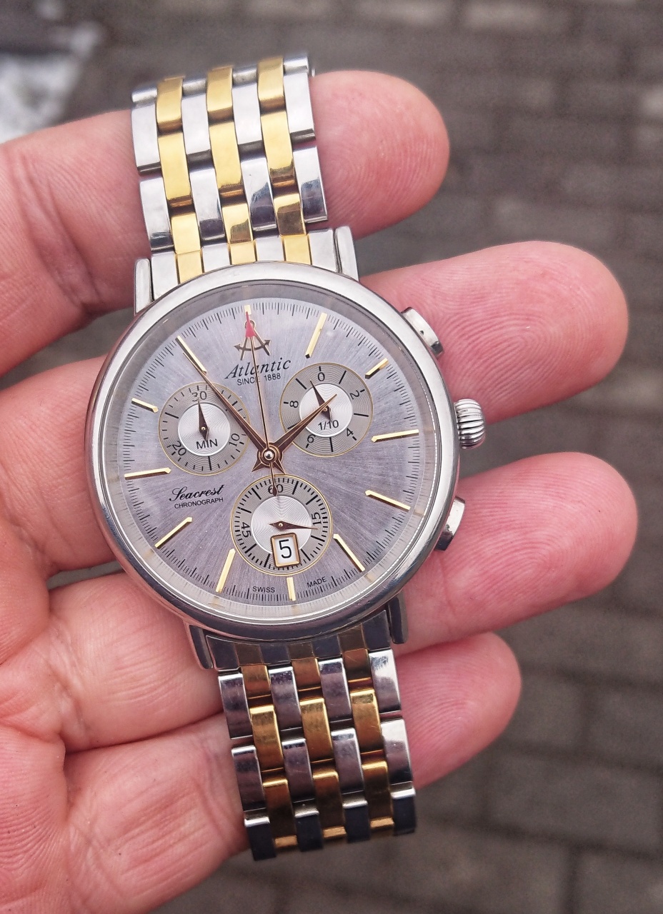

У коллеги на работе проблема с работой хронографа,я часы не открывал ,он говорит что там написано 22 камня,Ронда или ета не знает.Проблема заключается в неработающей центральной стрелке хронографа и счётчике минут который слева,правый счётчик исправно работает.Может ли быть такое поведение обусловлено низким зарядом батареи?Или что то с механизмом?

Основная секундная стрелка не прыгает через четыре шага? Если нет - батарея в порядке.

Внутри ЕТА ,основная секундная хронометр после лёгкого толчка, заработала.Счетчик минут ,молчит,может и его нужно толкнуть?...

Вообще можно и кнопками прогнать. Но может быть и батарейка, просто функция энергосбережения не сработала

Механизм ета 251.272 ,вообще имеет функцию ЕОL?

Да, серьезный механизм, безусловно имеет.
