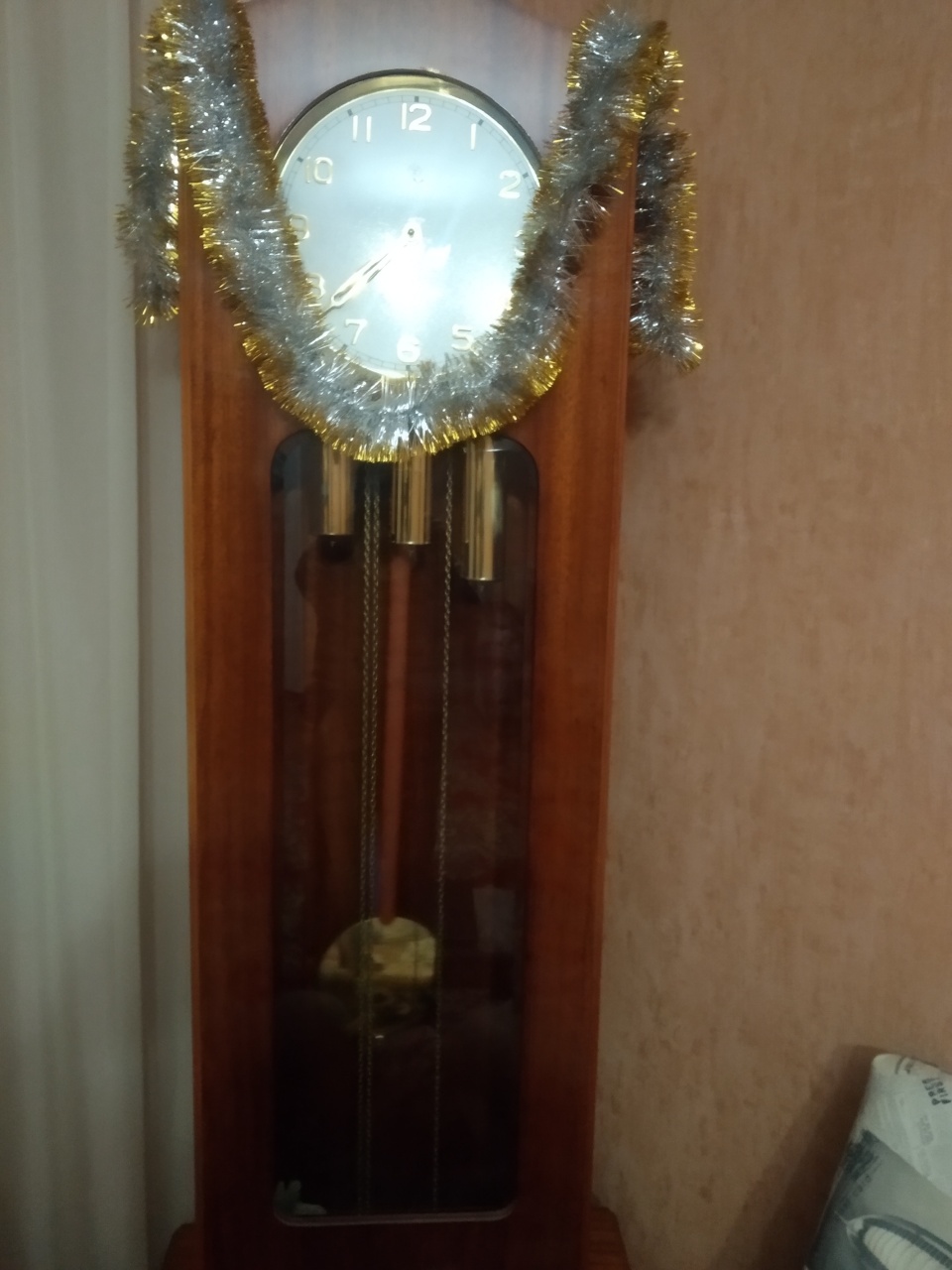

Имею нопольные Янтарь из последних СССР. Состояние близкое к новому.Пользуемся супер аккуратно. Завожу только сам.Без всякого повода перестал нормально работать часовой бой. Вне зависимости от часа на циферблате, отбивают по два три раза. Четвертной работает нормально. Часовая гиря отстает за время полного завода на половину.Может кто сталкивался и подскажет куда смотреть.Сам не мастер, но руки стоят нормально. Прежде чем снимать и ставить на стапель хотелось бы подготовиться .

Давно не делал эти часы, могу ошибаться. Попробуйте не снимая часов с места, перевести аккуратно стрелки на 11-12 часов и посмотреть почему часы не выбивают полную сумму. Возможно рычаг запал или подклинило. Если в 12 будет 12 ударов, то всё исправится. Ну вообще конечно видеть состояние механизма

Смазка в рычаге боя часов высохла, падает не до конца.

Спасибо. На выходных буду мыть и мазать весь механизм.

Сообщение от dmvt1 Посмотреть сообщение
Совершенно верно, сталкивался не раз со старением и окислением смазки в шарнирах.
Сперва проверьте, чтобы от руки все рычаги двигались совершенно свободно, без малейших заеданий.
При необходимости срочного восстановления нормального боя достаточно смазать заедающий шарнир и, безусловно, не откладывая надолго, полностью обслужить механизм, не видевший должного обслуживания и смазки много лет.

Промою галошей и смазка индустриальным маслом-пойдет?

Вполне.

одной "калоши" мало будет
нужен часовой моющий раствор и ультразвуковая ванна
"калоша" как финальное споласкивание и обезжиривание после мойки в растворе
можно сравнить со стиркой белья, моющий раствор это раствор со стиральным порошком, а "калоша" - вода, можно и в одной воде постирать белье, но чище оно станет ненамного
если решили разбирать механизм с четвертным боем, то значит опыт в сборке и настройке подобных механизмов есть?

Сообщение от Dima343 Посмотреть сообщение
День добрый, по моему здесь рассматривают вариант безразборной мойки

Сообщение от Timesmoney Посмотреть сообщение
но это неправильно
грязь не вымоется из отверстий и цапф, а смешавшись с новым маслом образует абразивную эмульсию, ускоряющую износ
как по мне, лучше никакой мойки, чем мойка без разборки
