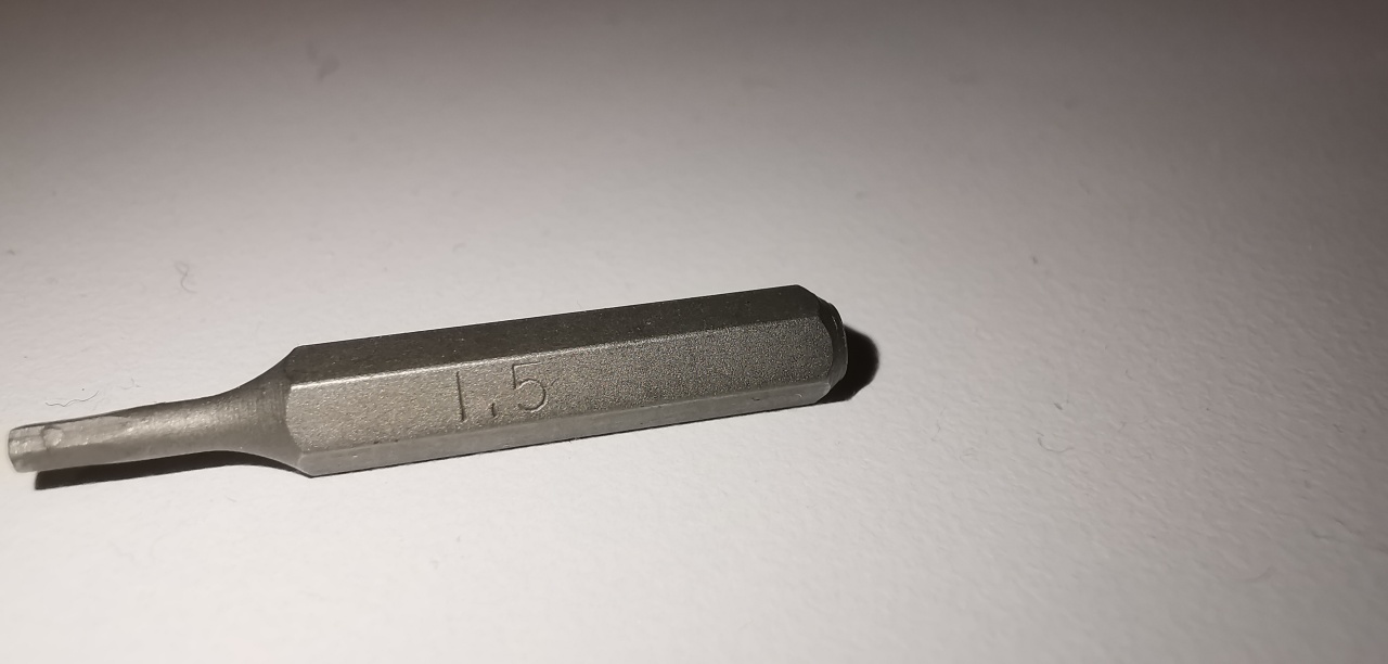

Так конечно !
Ну дееела .
Я б таким деятелям и два шарика железных недоверил.
Делал сам . Там главное найти шестигранники нужного размера ( их нужно 2 штуки ) .
Вот размер биты ( шестигранника ) который 100% подходит

Mbaku
Синий там фиксатор, красный хрен открутишь

Сообщение от GoodCat75 Посмотреть сообщение
Mbaku
Нуууу, так то я знаю ( сам владелец авто ), что красный фиксатор, типа неразборный.
Блин, не хочу сейчас раскручивать и проверять .
