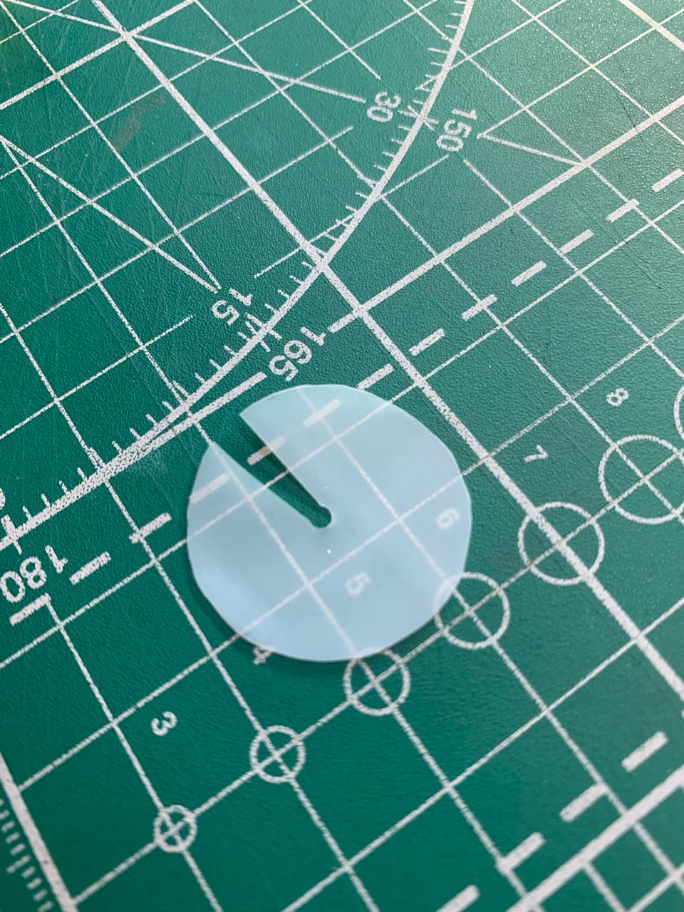

И это подложка на циферблат, что бы его не царапать
