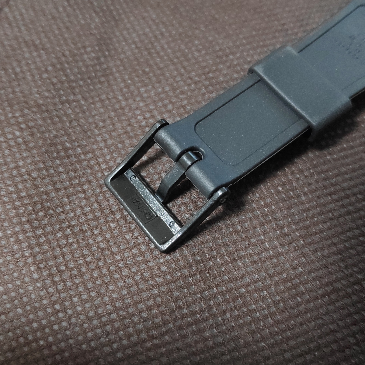

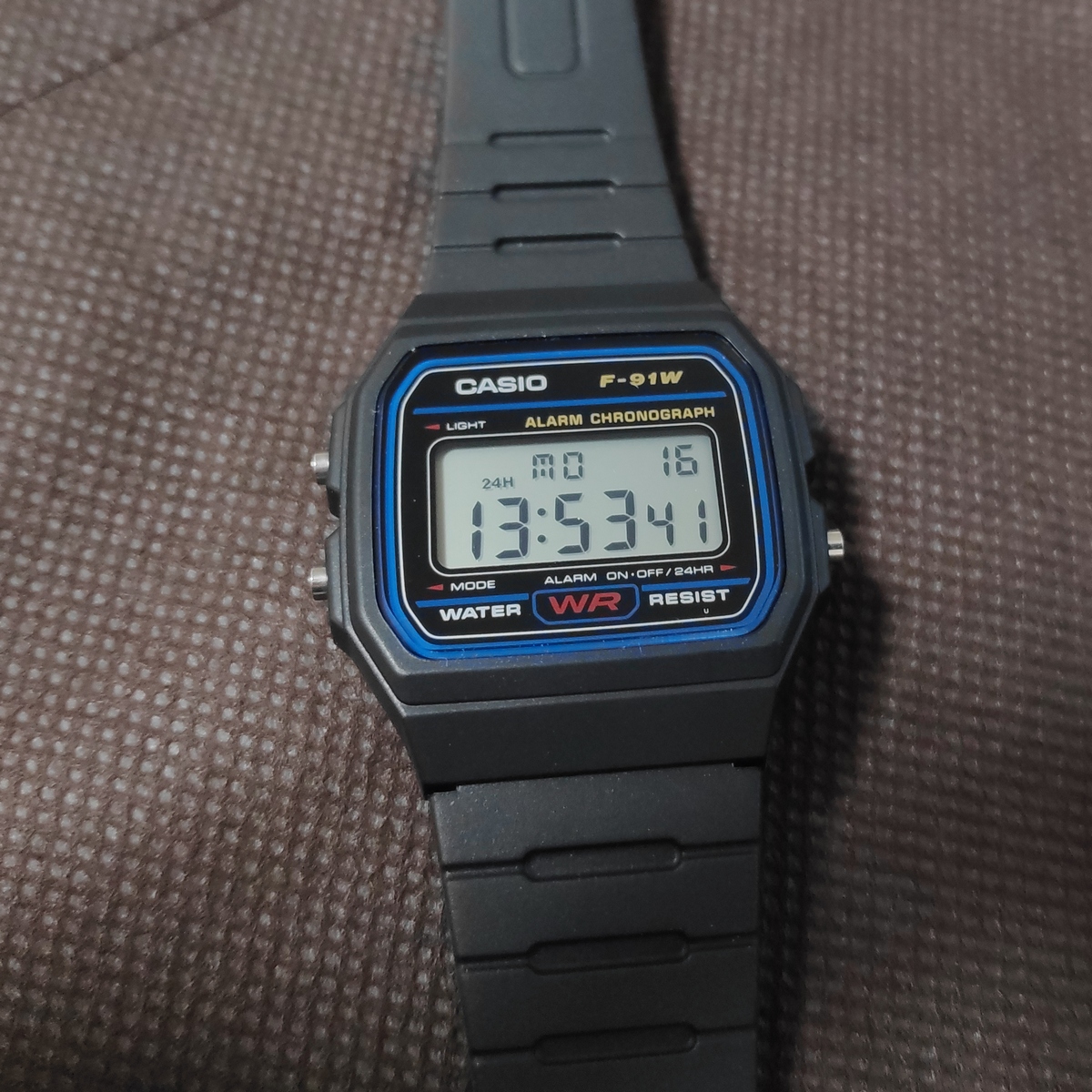

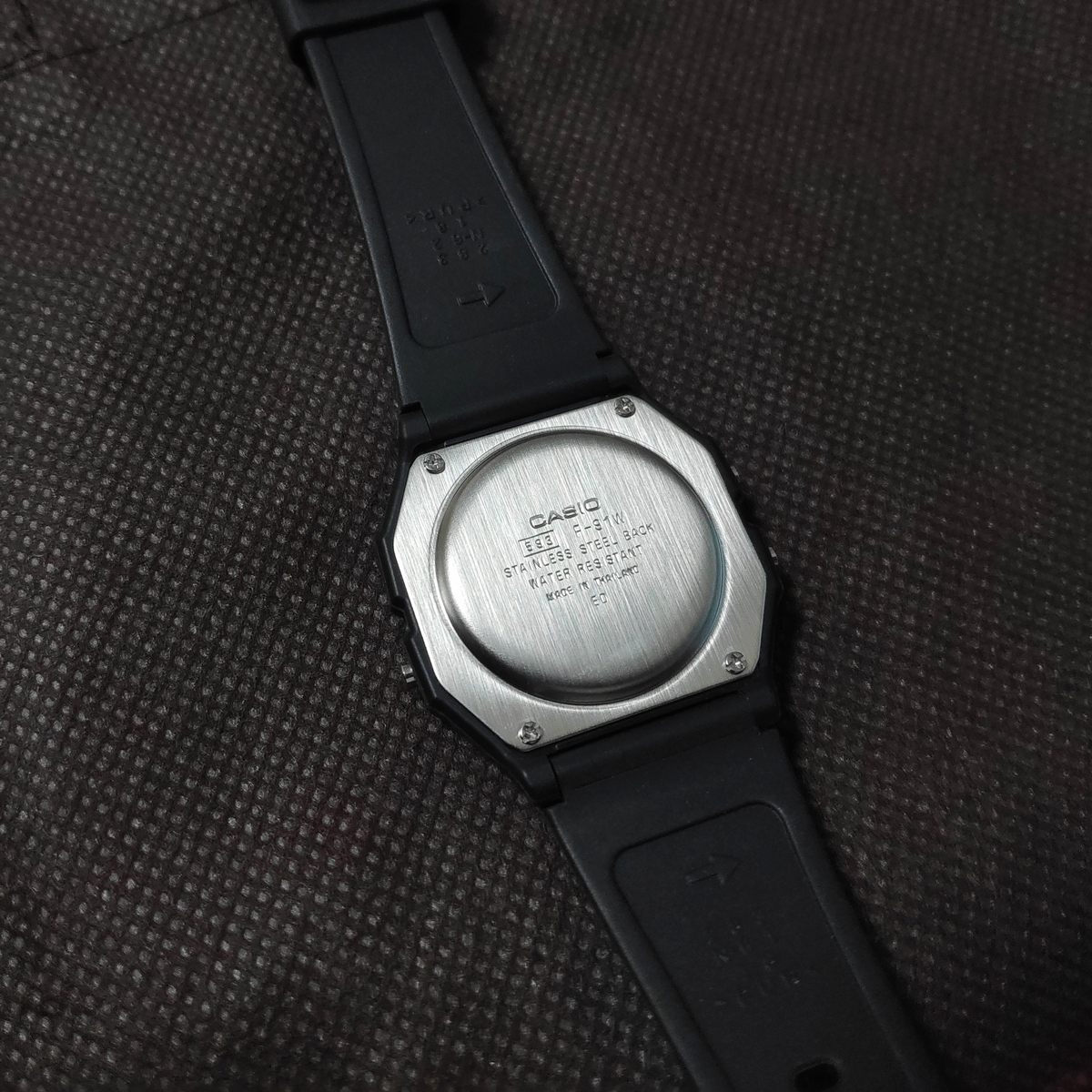

Оригинал или подлива?

По всем признакам оригинал.

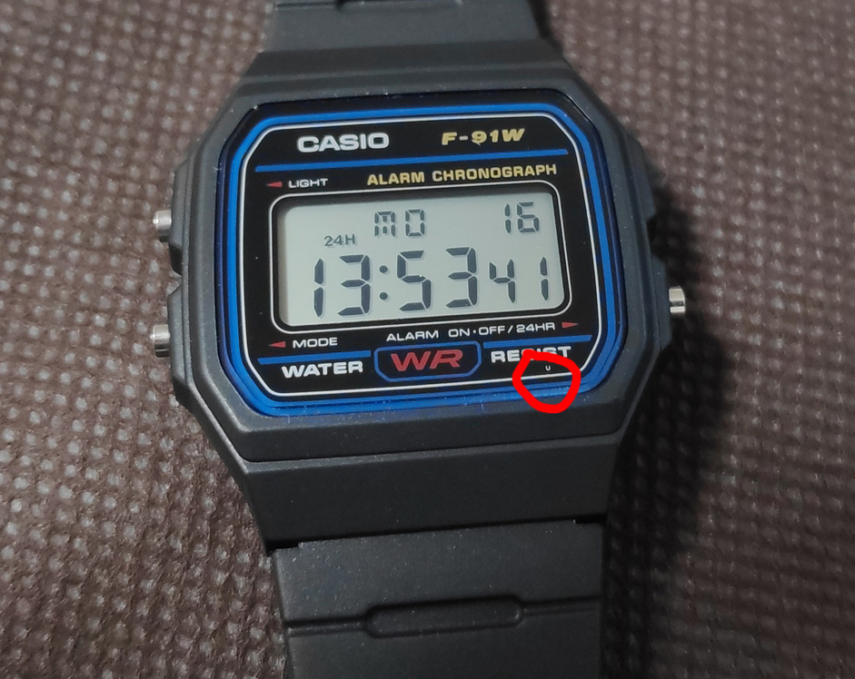

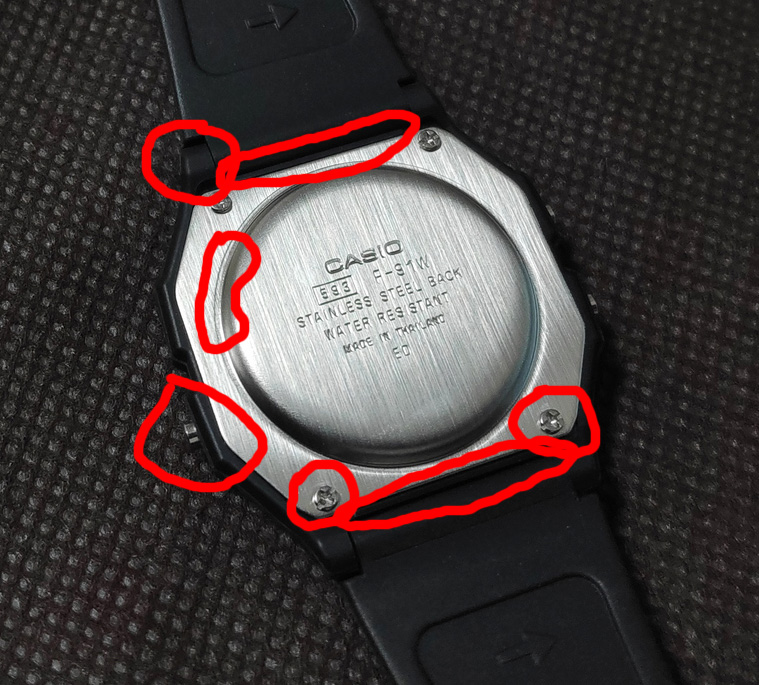

Сообщение от olegpan Посмотреть сообщение
Судя по виду элементов - вполне себе оригинал.
Уже когда-то тут поднимали вопрос отличия оригинала 91-х от подделки.
Признаки оригинала - качество печати стекломаски - наличие мелкой буквы U.
Наличие четких аккуратных продолговатых выступов на корпусе между креплением ремешка и задней крышки.
Четкость граней корпуса с аккуратным скруглением ребер. Качество штамповки задней крышки - наличие углубления по периметру выпуклости крышки. Винты крышки имеют как крестовые шлицы, так и шлицы под прямую отвертку. и т.д.
