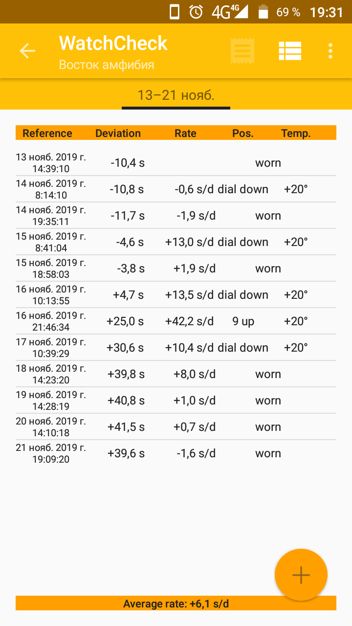

Новая амфибия-классик, нетронутая.
Производство июнь 2019.
Убежала только на выходных, когда не носилась.

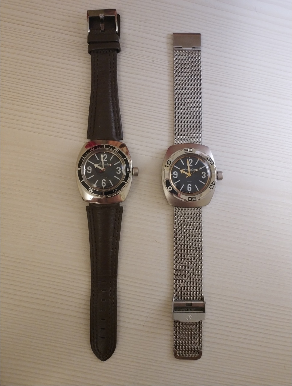

Редкий, но факт. Почти тютелька в тютельку две подруги идут.
Раньше я игрался с точностью этих Амфи, но с годами перешел на их визуальный кайф и точность +-минуты перестала быть необходимой. Я понял, чем Амфибия красивей, тем её точность играет меньшую роль. Блин, прям как о женщинах сказал
