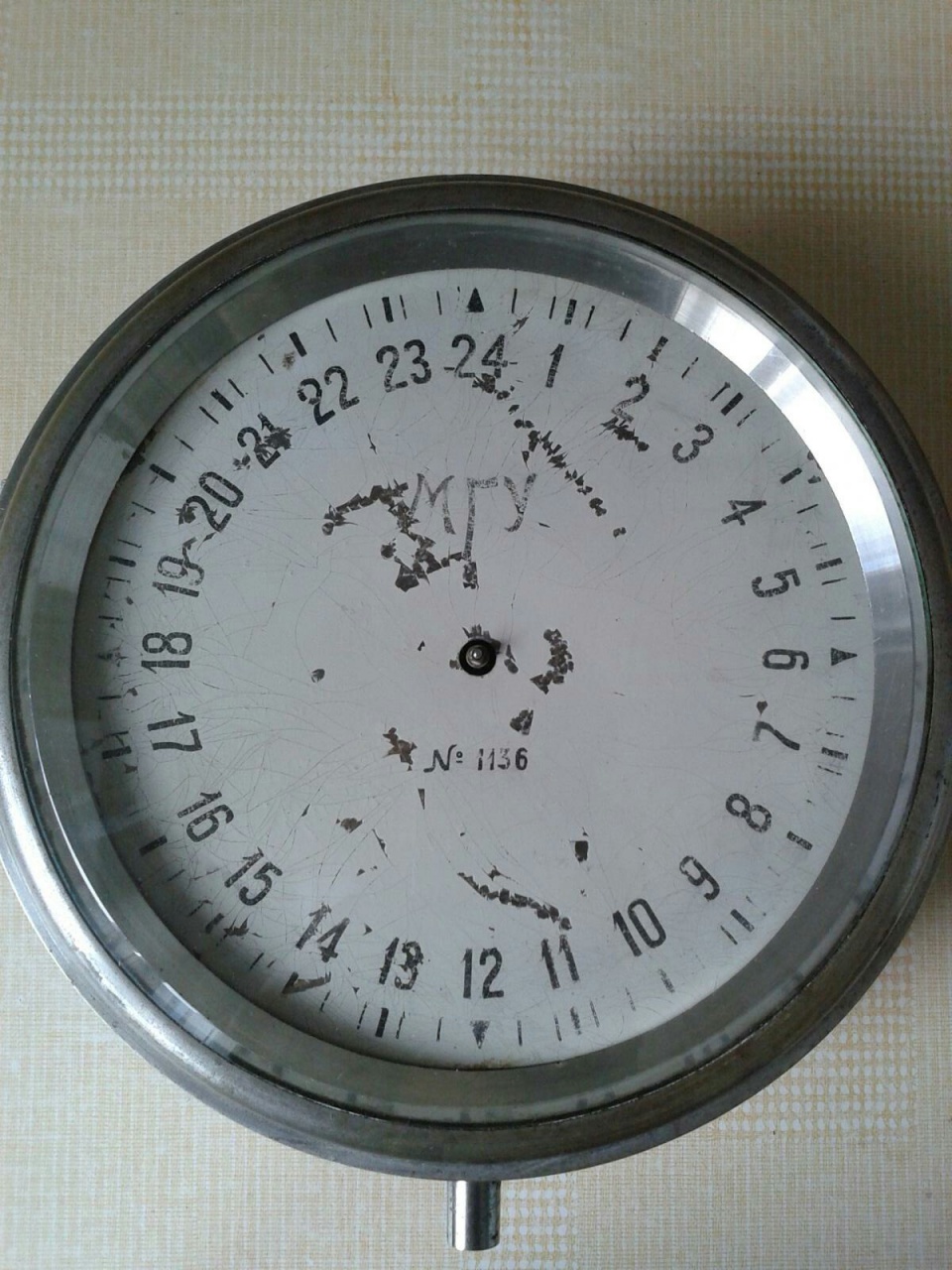

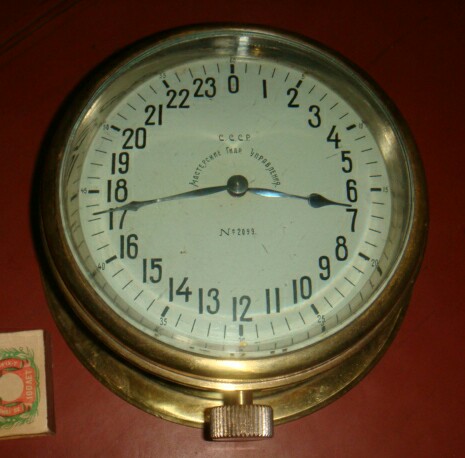

Коллеги, а что это за аббревиатура МГУ ?
Морское (Московское) Гидрографическое Управление ?
Что-то ни когда таких часов не встречал, как впрочем и управления такого.
  #4747
Старый 11.11.2019, 15:37
Slavatiss Slavatiss вне форума
Регистрация: 30.11.2015
Адрес: Russia
Сообщений: 353
Сказал(а) спасибо: 799
Поблагодарили 265 раз(а) в 134 сообщениях
Московский Государственный Университет ?
  #4748
Старый 11.11.2019, 16:57
Аватар для aleks1960
aleks1960 aleks1960 вне форума
Регистрация: 26.02.2017
Адрес: Рязань, Россия
Сообщений: 4,653
Сказал(а) спасибо: 3,091
Поблагодарили 6,885 раз(а) в 2,434 сообщениях
Ага, тогда уж Мытищинский Городской Университет

Может Мастерские Гидрографического Управления, но оцифровка совершенно другая.
Скорее всего, надпись не родная, она и по тону светлее.

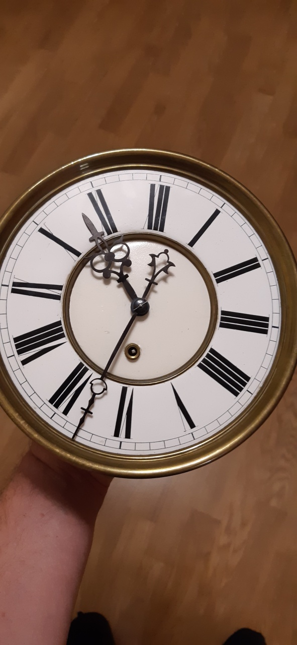

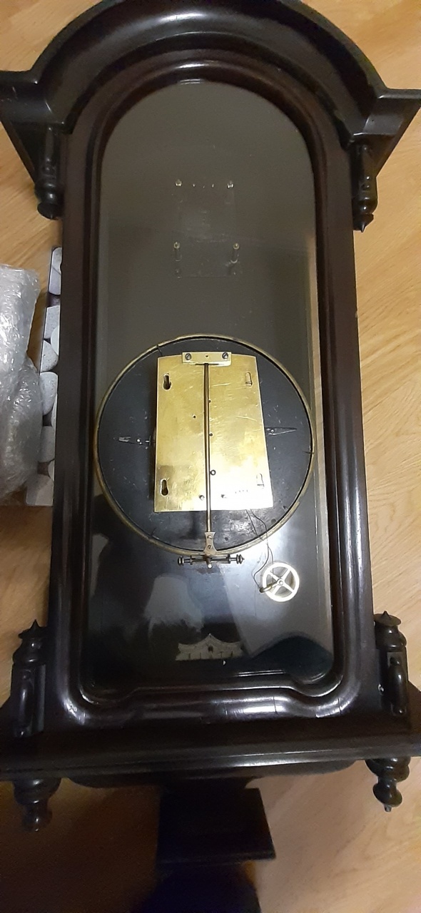

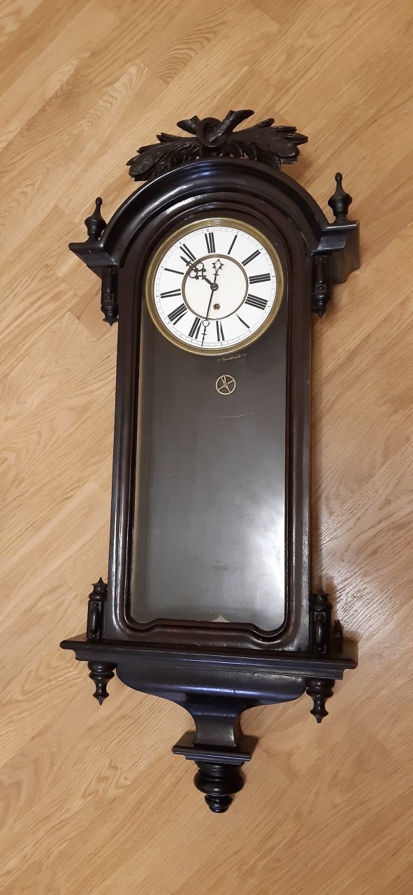

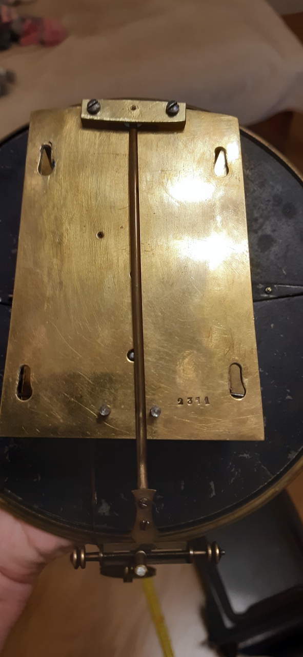

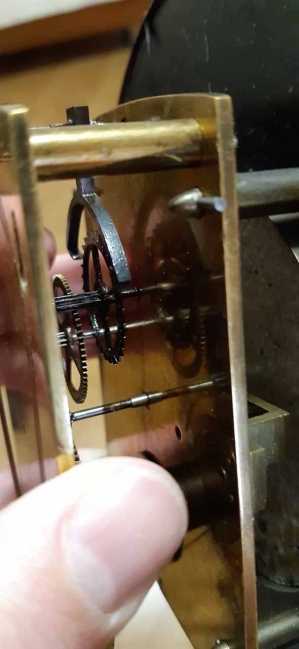

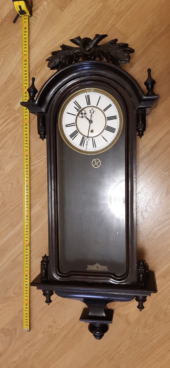

Помогите определить производителя и примерную дату изготовления. Сам склоняюсь к австрийцам, а там производителя очень сложно опознать. Клейм нет, есть только выбитый номер на платине. Задняя стенка корпуса без надписей и печатей.
ID:	2767848   Нажмите на изображение для увеличения
ID:	2767849   Нажмите на изображение для увеличения
ID:	2767850   Нажмите на изображение для увеличения
ID:	2767851   Нажмите на изображение для увеличения
ID:	2767852   Нажмите на изображение для увеличения
