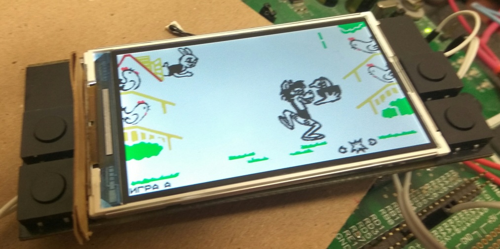

Сомневаюсь, что сэмплы. Ага, шима на кб1013 нет. Там скорее всего меандр со скважностью 2, в районе 2кГц
------- ДОБАВЛЕНО ЧЕРЕЗ 24 МИН --------
Мой "яйцелов" выглядит пока так
