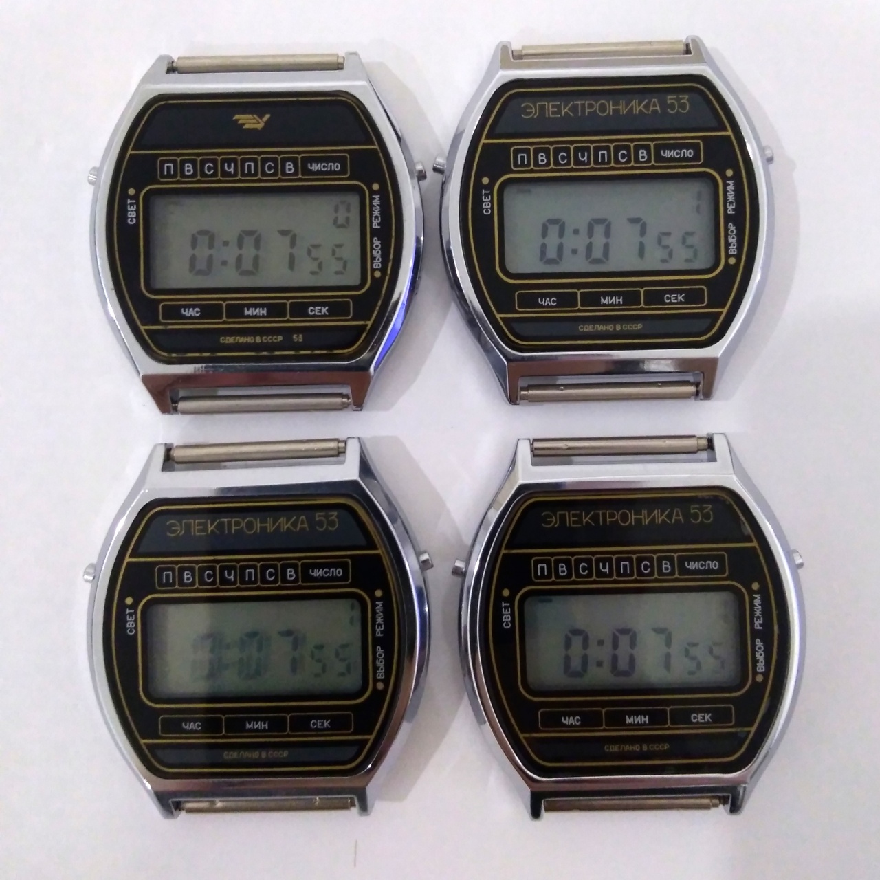

Завершил проект по сбору Электроник 53 1987 года выпуска. Нашлись все кварталы.
Как видим 2-3 кварталы 1987 было своеобразным переходным периодом. Происходила смена крышек, стекол, обойм, ревизий плат, контактных пружин, немного поменялась графика символов на дисплее.
Вероятнее всего форма корпусов с завода у 2-4 кварталов была аналогична первому кварталу, на данных ремонтных корпусах слегка отличается геометрия ушек.
