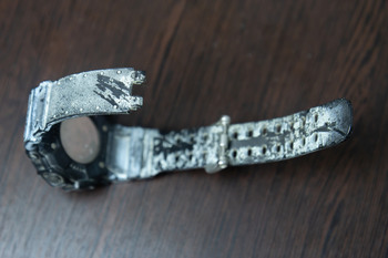

И, конечно, настало время открыть тайну и ответь на вопрос "что же это за белый налёт?! о_О "
Т.к. после стихийной разборки часы носить стало невозможно, а покупать новый ремень не хотелось (лучше и проще купить новые часы, что и было сделано), то никакого лучшего им применения, кроме как использовать в качестве аквариумного рифа (фото пока нет) не нашлось. И в результате такого использования они и покрылись этим белым налётом. =О Что характерно, в мануале об этом есть предупреждение.
