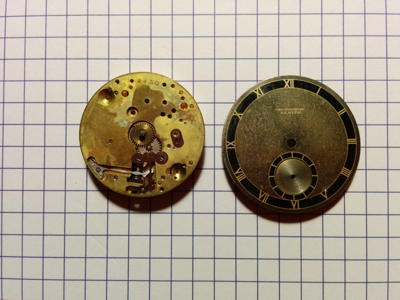

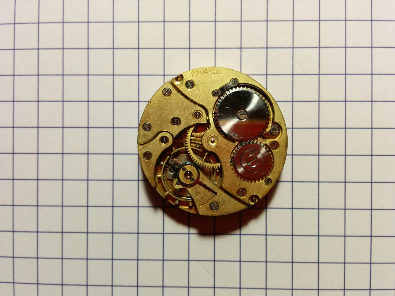

Уважаемые форумчане! Помогите определить калибр. Диаметр механизма 26,5мм, цифера -30,5мм. Ключ на метке "12" ! По многим признакам, а не только по циферу - Zenith.

Да, несомненно это Zenith. Одна из вариаций механизма.
Стоит заметить, что после разгрома архивов Зенита, учинённого американцами в 1970-х, сохранившиеся списки калибров (с их буквенно-цифровым обозначением) содержат далеко не все выпущенные калибры, особенно до Второй Мировой войны. Поэтому даже в серьёзных книгах на такие калибры ссылаются просто по размеру механизма в линиях, например указывают 12'''. Что можно применить и в Вашем случае.
Похожие по строению механизма калибры периодически встречаются на просторах Интернета, см. например
https://omegaforums.net/threads/zeni...9/#post-387635
https://omegaforums.net/threads/old-.../#post-1339750
