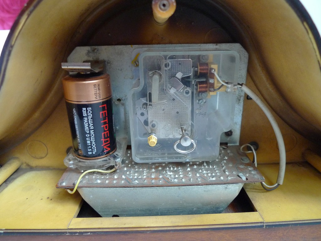

Вопрос по камертонной Молнии
Как известно, в этих часах на оси магнитного колеса стоит инерционный маховик. Должен ли он свободно вращаться на оси? Или всё же он должен быть закреплён жёстко? Не могу понять, почему часы начали беспорядочно останавливаться, вдруг обратил внимание на такую странность. Механика в порядке, амплитуда колебания камертона тоже, а часы работают 1-2 часа и встают.
1. Маховик стоит на оси "анкерного" (ходового) колеса. Которое с прорезями.
2. В настольных камертонных часах "Весна" маховик установлен на оси упомянутого колеса на вязкой смазке. Я применяю Литол-24. Ходят 2-й год "без вопросов".Информация отсюда - http://forum.watch.ru/showpost.php?p=337254&postcount=6

Понятно, будем пробовать. Ещё вопрос, эта смазка со временем не попадает в зубья триба?
У меня - не попадает. Литол - не текучий.

Запхнул под магнитное колесо густую смазку - вообще стало невозможно запустить механизм. Капнул средней густоты силикон - запускается без проблем, но останавливается через непродолжительное время. Подозреваю размагничивание магнита на камертоне.
Кстати, а какая амплитуда колебания камертона должна быть на Молнии? Примерно 0.4 мм (0.8 мм размах) хватит или нет?

Похоже, таки магнит. Намагничиваю большим постоянным магнитом - некоторое время нормально работает, потом опять встаёт колом. Была мысль приделать к камертону более современный магнит (например, неодимовый), но существуют ли сейчас магниты такой формы?

Ещё вопрос. Известно ли, в каком направлении должен быть намагничен этот магнит? Два полюса на кончиках скобы или один полюс на обоих кончиках, а второй на основании?
Уверен, что магниты в часах не размагничиваются. Вот на 100% уверен.
Эта скоба вообще не является магнитом - Вы о чем? Два магнитика - закреплены на камертоне и находятся внутри соленоидов, третий - выбирает осевой зазор на "псевдоанкерном" колесе - чтоб не "вихлял" в скобе.
У "Весны" при стоящем колесе - около размах 0,3-0,4 мм., при вращающемся колесе - размах более 1 мм.
Я - про вот эти часы - "Часы настольные электронно-механические с кварцевым блоком и камертонным вибропреобразователем 118202" - ВОТ ФОТО МЕХАНИЗМА . Они же - https://pics.meshok.net/pics9/100524184.jpg и https://starina.ru/item/100524184_Ч...ртонные
С уважением, А.Малышев
Является как раз. И не зависит от магнитов в соленоидах. И в книге указано, что он может размагничиваться, только там пишут при этом заменять камертон новым.

Там точность веса нужна до сотых долей грамма иначе уйдет резонансная частота камертона. Так что мысль о замене магнита отбросьте сразу.
