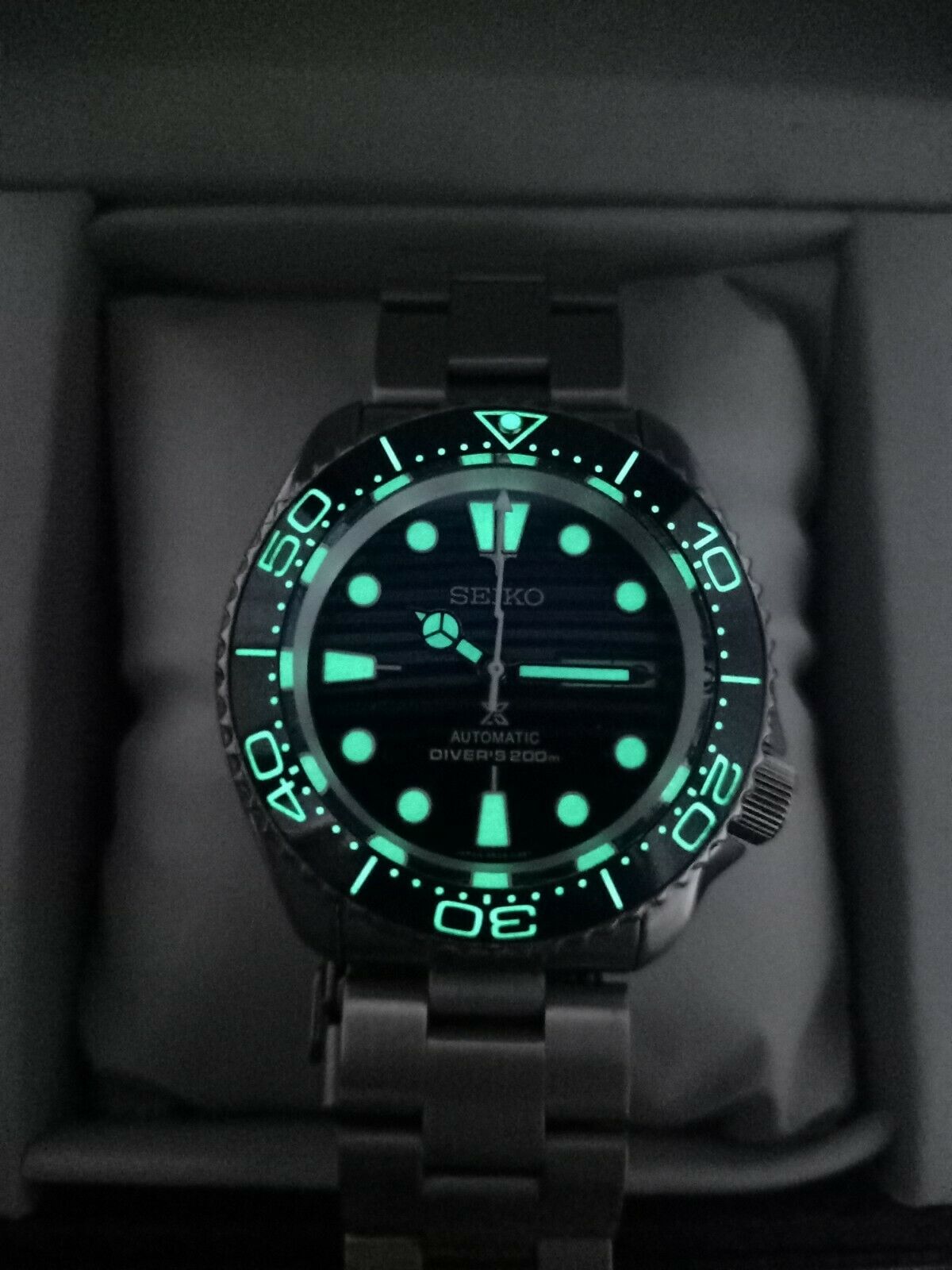

После сборки моих SKX007 через некоторое время начались проблемы. А именно в корпусе гулял механизм, из-за того что он NH36 а не 7s26 и кольцо стоит другое. В итоге механизм отошёл от циферблата, циферблат налёг на часовую стрелку и нарисовал полумесяц. После этого у меня появилось желание продать их. Но к счастью их никто не купил. Сейчас пока собрал с циферблатом от yobokies, а проблему механизма решил пластиковым кольцом, которое давит на механизм и прижимает его к ранту. И одел безель от crystaltimes.
Там вся проблема, что кольцо от NH36 толще штатного и упирается в футор изнутри, за счёт чего механизм перекашивает. Кольцо надо либо подточить, либо менять на кольцо от 7s26. Вы же в Мск? Черканите в личку, пересечёмся, отдам Вам колечко от 7s26.
