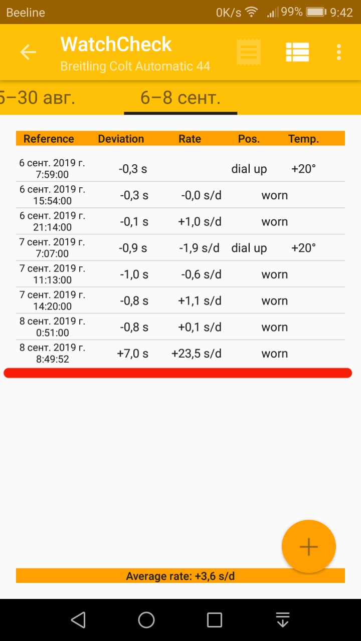

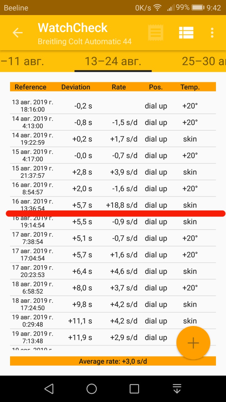

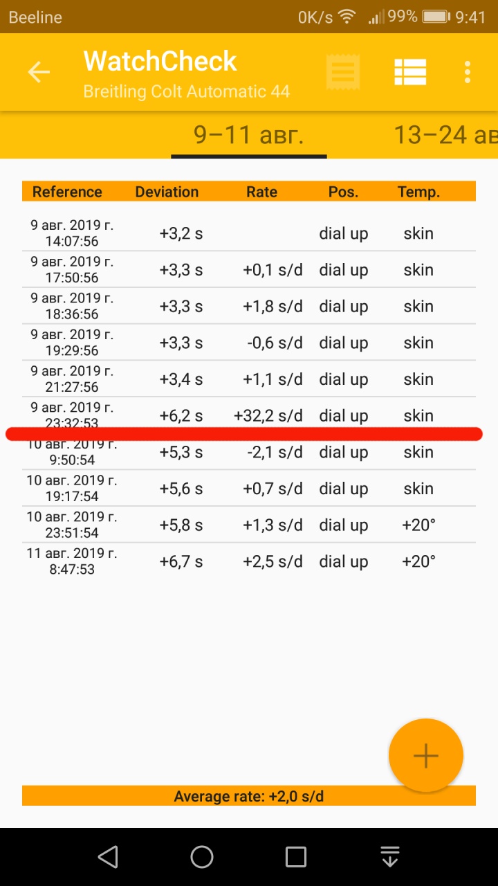

Очень бы хотелось услышать мнение и рекомендации профи.
Наблюдаю за ходом новых Breitling Colt A17388101 (калибр B17 на базе ETA 2824-2), ношу полгода.
После полного завода (40 оборотов по инструкции), прим. 16 часов на руке, 8 лежа dial up. Режим не очень подвижный, поэтому вечером даю ротору поработать путем акцентированного покачивания часам 3-4 мин.
Приблизительно 2-е суток идут практически в 0. Затем происходит скачек в + (набирают несколько секунд за 2-3 часа), затем продолжают идти нормально. Прикладываю скрины нескольких периодов замеров, на которых выделил такие пики "убегания". В чем может быть причина такого поведения?

Набирают несколько секунд за два-три часа и снова идут стабильно - это похоже на ошибку измерений, так ведет себя время из сети или компьютера. Сравнивайте не с компьютером-телефоном, а с кварцевым хронометром или хотя бы прецидрайвом. Еще лучше - по тайграферу смотрите.

Сообщение от ik7750 Посмотреть сообщение
Нет, дело точно не в ошибке измерения.
Часы идут пару дней около 0 в сутки, затем кратковременное ускорение, быстро набирают несколько секунд, затем продолжают идти стабильно +1-3 сек в сутки. Сверяю по WatchCheck, но кварц тоже всегда перед глазами.
Может ли быть так, что после полного завода, и двух дней ношения, пусть и не активного, пружина ослабевает почти до конца, и часы убегают в +, как перед остановкой, а дальше подзавод всё-таки им даёт какой-то ресурс, и они продолжают идти?
Но вот только дальше-то таких кратковременных ускорений не происходит, и они могут равномерно тикать +1-3 сек/сут ещё хоть неделю. При том же режиме использования...

С этими телефонными замерами всегда одно и то же.
Этот паттерн "идут стабильно, резко меняют ход, снова идут стабильно" только в этом форуме встречался несколько раз и всегда WatchCheck.
7750
Ну так кварц же от WatchCheck не зависит)) По сравнению с кварцевыми часами, которые всегда перед глазами, Кольт идёт параллельно с ними - ускоряется - затем идёт опять параллельно, но уже с набранным опережением.

Сообщение от Ratio Ultima Посмотреть сообщение
Может. У меня тоже новый Кольт, но ход у него средний -1,5 сек/сутки, потом, например сегодня за ночь появилось -19 сек. Остановил, чтобы подвести, так они даже запускаться не захотели, практически уже остановка была, настолько пружина ослаблена. Завел 40 оборотов, все отлично, за крайние 12 часов -0,5 сек. Наблюдал не раз, перед остановкой сильно отстают. У вас очевидно по другому настроены - сильно спешат. Да забыл, замеры тоже по WatchCheck.

Вот и нашлась погрешность измерения. Люди кладут на полочку, меряют ход, запас хода заканчивается и часы ускоряются. Был бы таймграфер, померили бы разок, увидели +1 несколько раз и успокоились.
Ну так кварц же от WatchCheck не зависит)) .
Я потому и предложил кварц, потому как большая часть вопросов почемуто связана именно с этой программой. В вашем случае вы замерили не ход часов, а их остановку.
7750
Ну я отношусь к данной погрешности, только как к показателю моей личной малой активности. До этого 2 недели относительной активности - результат - 1,5 сек/сутки, без всплесков. Когда знаю, что мало двигаюсь, ну помашу ими потихоньку, по 500-600 махов, вчера этого не делал, вот и встали.
Именно так.
