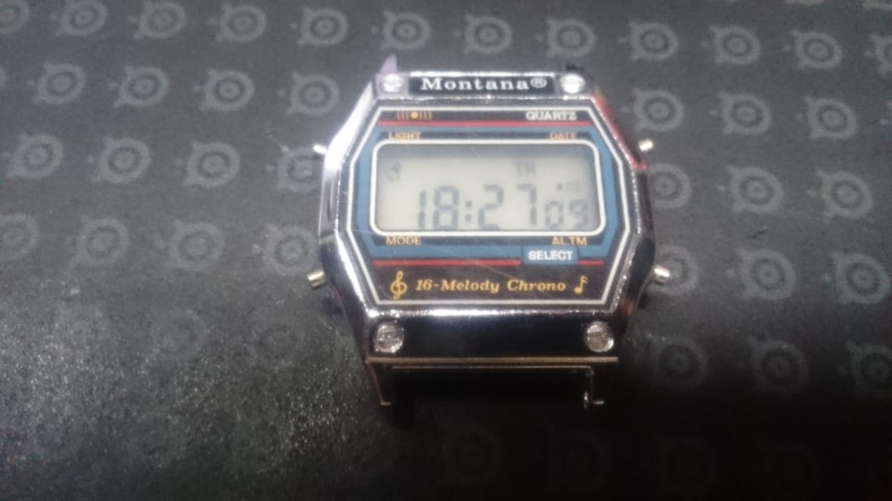

Друзья, нет-ли ни у кого парочки таких стекломасок на Kessel ?

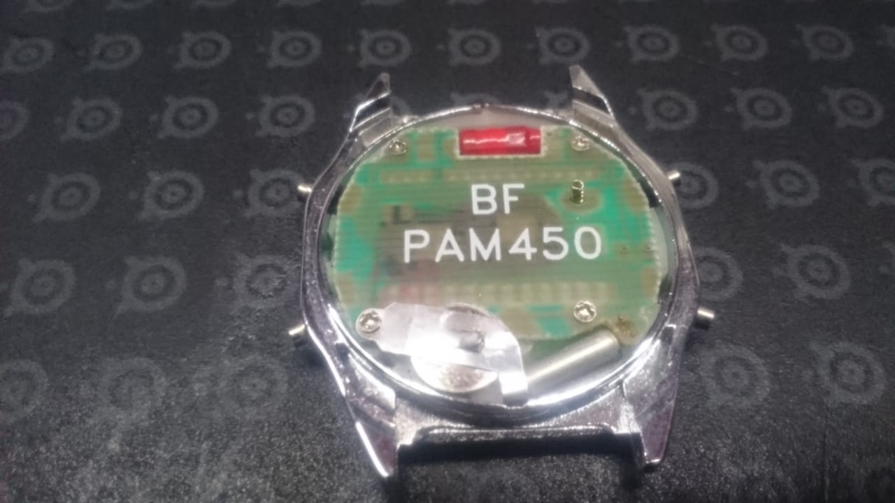

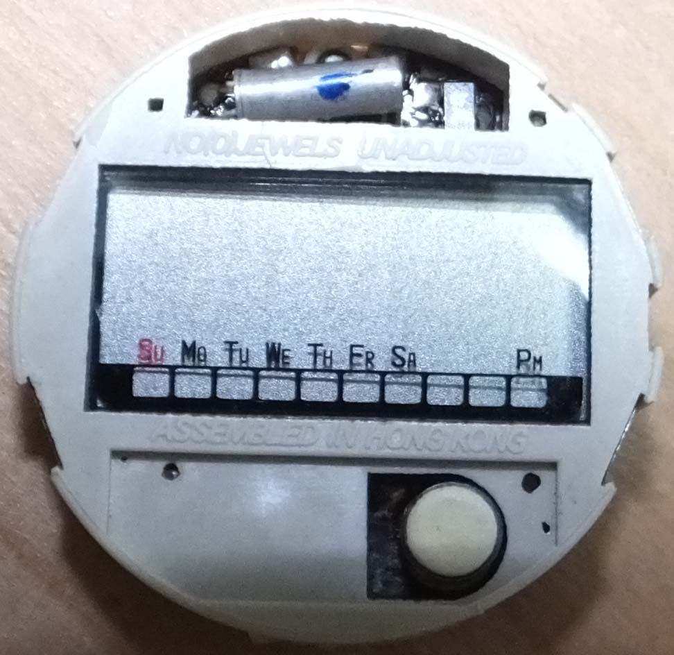

Редкий модуль PAM450, дисплей с двумя колокольчиками и днями недели из ЖК:

Какая функциональность? Такого дисплея никогда не видел. Получится показать плату отдельно со стороны дисплейных контактов?

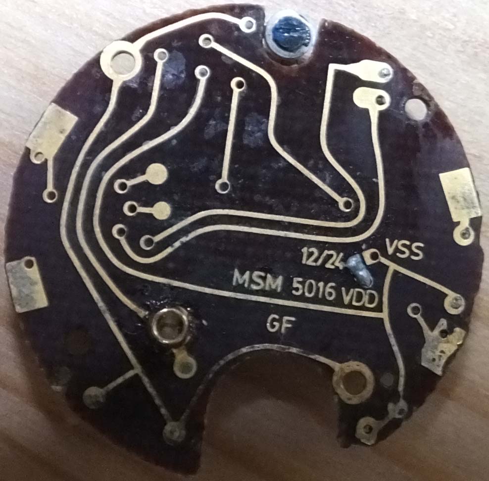

Дисплей по топологии аналогичен этому: https://a.d-cd.net/910a465s-960.jpg

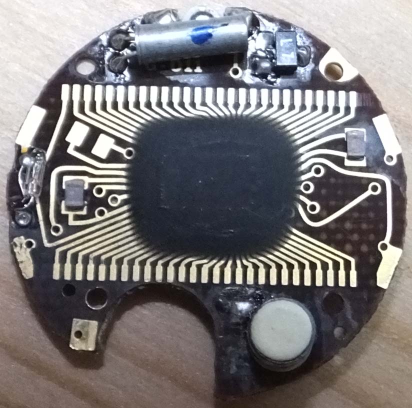

Плата:
Режим настройки времени включается удержанием левой нижней кнопки. Мелодии выключаются кнопкой подсветки, причем их звук не как на обычных монтанах, а как на Kessel, как-бы с лишними нотками. Также, можно менять местами месяц и дату.
У меня есть парочка экземпляров с такими дисплеями, но на платах никаких надписей нет. Подозреваю, что это какая-то переходная модель.

Понятно, классический "старый" чип. Получится проверить, секундомер считает до 30 минут или до 40?

Секундомер дошел до 40 мин и продолжил в медленном темпе. Кстати, первый разряд немного поуже, чем остальные, сначала не обратил внимания.

Ага, тот же чип, что и у Омаксов тех времён.

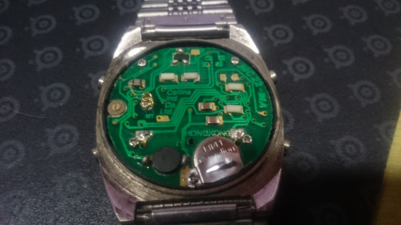

Попался ранний "породистый" Гонг Конг, не дышит, давным-давно протекла батарейка, почистил окаменевший зеленый налет в районе батарейки и все помыл. Проверил транзистор, все дорожки и доступные металлизированные отверстия: все живое - НО на дисплее пока молчок. Питало на плату прибегает, лампочка загорается. Откис нижний контакт катушки, но это я так понимаю, она строго для звука? Прикольно: подстроечник, перемычка на индикацию "12/24" часов, ну а если оживет, возможно даже 1 мелодия, хотя не факт. Свет как обычно левый верхний, дисплей живее всех живых. Маркировка под кварцем "G-011"

Хорошая находка. Попробуйте поменять кварц и пропаять 2 конденсатора.

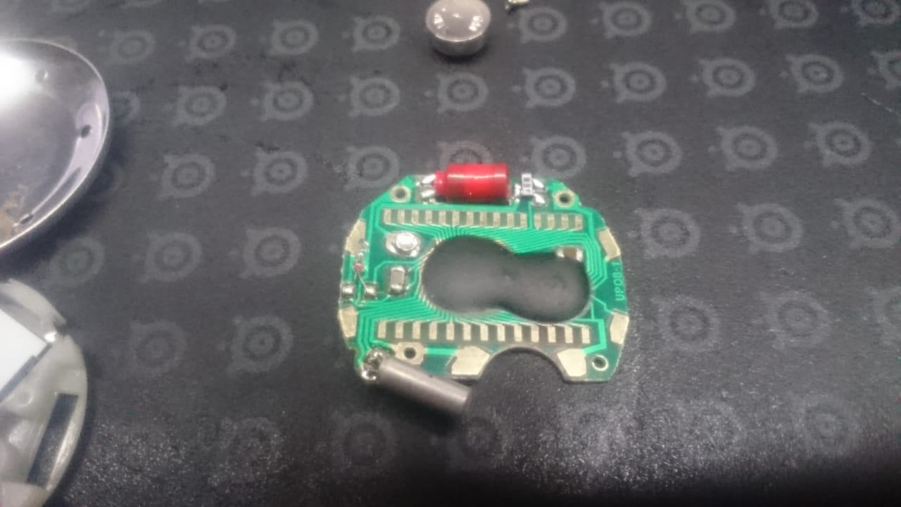

Свежевыловленный Armitron, пока без звука (катушка в обрыве), поставлю от Электроники:
