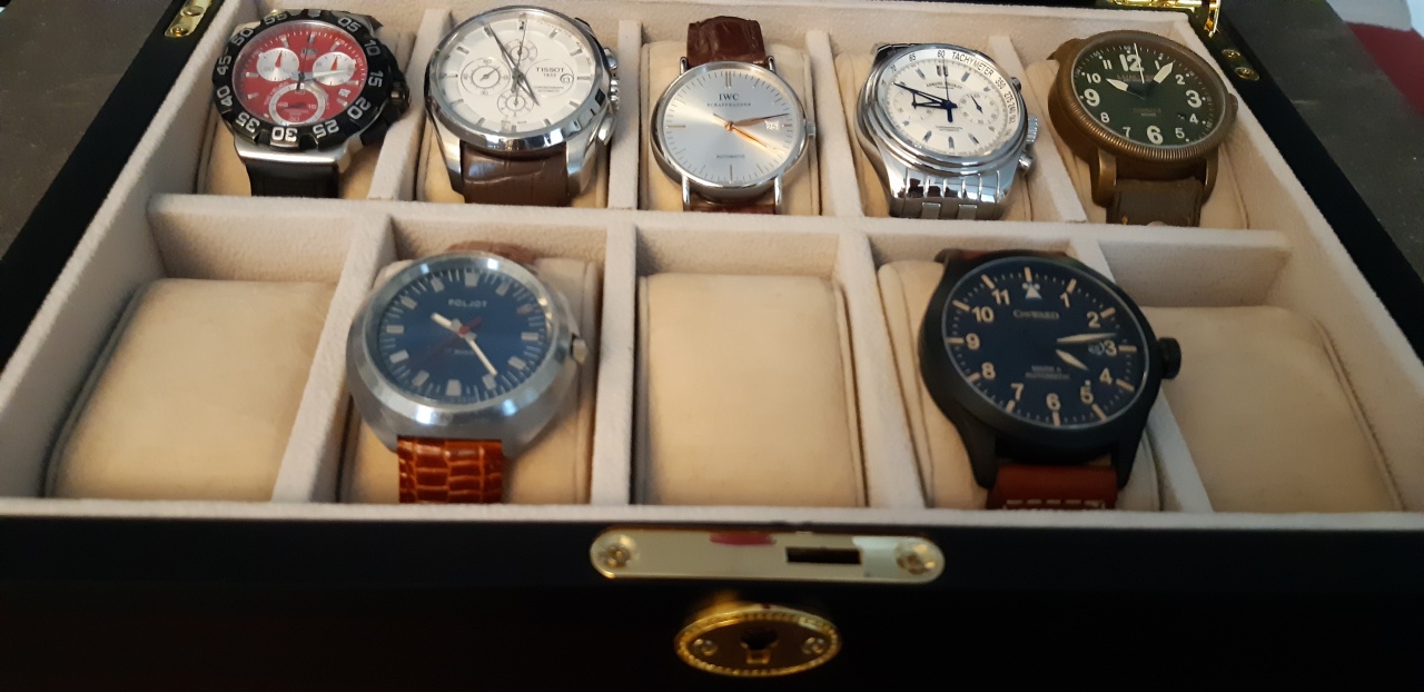

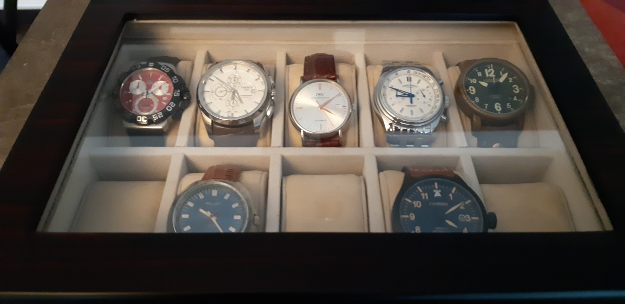

Поделюсь радостью: мои часы нашли свой приют. Вроде бы неплохо

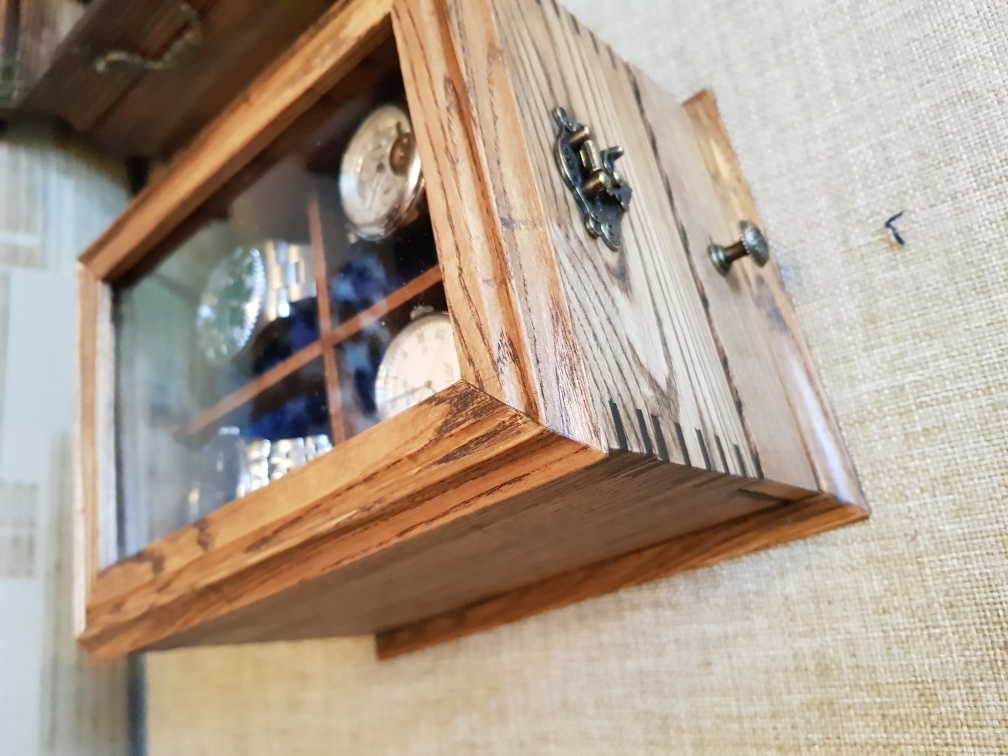

Сделал шкатулочку под часы и мужскую бижутерию. Ясень, красное дерево. Масло и потом воск. Обивка бархатом.
