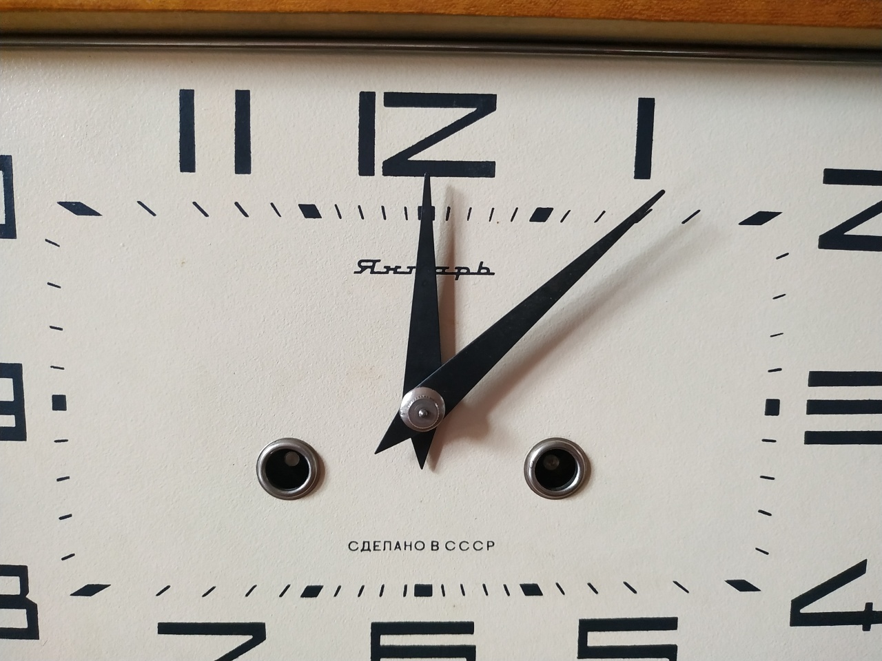

Здравствуйте.
В старых настольных часах Янтарь с боем (1970-е?) явное рассогласование стрелок (когда часовая стоит ровно по центру риски "12" - минутная на 8 минутах, т.е. больше 30 градусов) Часовой мастер починивший часы - стояли, говорит на это не обращать внимание, так нарисованы цифры. Точно всё так и есть? Или всё таки там что-то сломано, погнуто и это можно починить?

Хороший у Вас мастер! Бой срабатывает, когда минутная стрелка на 12 или на 7 минут? Если первое - тогда подвинуть часовую до двенадцати, она на тугой посадке. Если второе - тогда снять минутную, надеть ее квадратным отверстием на квадратный же надфиль, зажатый в тиски и повернуть полотно стрелки на латунном футоре на необходимый угол. "Делов" на пять минут.

Спасибо за ответ! Бой срабатывает когда минутная ровно на 12, но часовая не туго сидит, там есть люфт у часовой, это наверное тоже не нормально?

Люфт часовой стрелки у таких часов есть, но не должен быть больше половины маленького деления.

1. выставить стрелки на 12-00
2. открутить гайку на оси, снять минутную стрелку с квадрата.
3. стащить аккуратно часовую стрелку и насадить обратно точно на 12 часов.
Чтобы не повредить и не испачкать циферблат, взять чистый лист бумаги, вырезать до середины клин и подсунуть под стрелку.
4. собрать все в обратной последовательности и радЫваться.
Лично меня рассогласования стрелок раздражают. Не эстетично это, надо устранять.

Открутите гаечку фикса минутной стрелки , снимите лепестковую пружинку ,потом стрелку . Затем снимите часовую , на стрелке разрезная втулочка . Надо эту втулочку немного сжать . Тогда стрелка сядет на колесо с некоторым напряжением и не будет проворачиваться по легкому на посадке.
