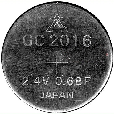

Не слушайте никого. Там установлен именно конденсатор(это много другое, чем батарейка) и купить его запросто можно на ибее. Такой используется в Ситизенах экодрайвах, Сейках кинетиках и других условно вечных часах.

Купил я эти часы в середине 90х, через пару лет они стали показывать время только на свету, в темноте время сбрасывалось. Часы я разобрал, там стояла родная японская батарейка на 2.7в, я пошел в магазин и купил такую же, правда на 3в, часы собрал и с тех они работают, последние лет 10 используются в качестве будильника. (Маркировку батарейки уже не помню, 2016 или 2032).

Конденсатор в них стоит GC 2016 2.4 v 0.68 F . Мои с 96 г. служат.
