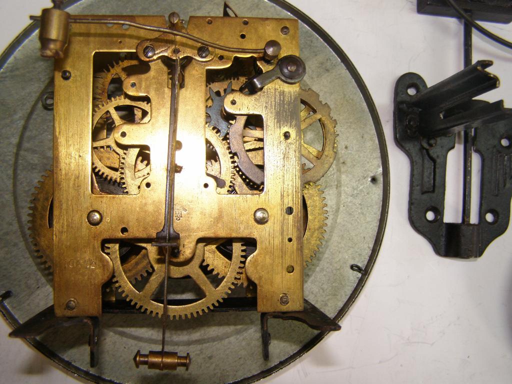

Олег, на плате маркировка 104 1/2.
Старый 17.07.2019, 12:20
Аватар для TatynaS
TatynaS TatynaS вне форума
Регистрация: 31.05.2015
Сообщений: 4,551
Сказал(а) спасибо: 5,305
Поблагодарили 8,165 раз(а) в 3,355 сообщениях
Сообщение от Nikola Piter Посмотреть сообщение
Это соответствует маятникам длиной 42 см.

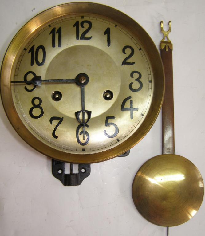

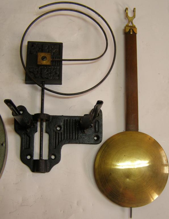

В общем, обычный маятник от "леройки" и тп., такой можно спокойно приобрести на "мешке".
ID:	2645452   Нажмите на изображение для увеличения
ID:	2645453   Нажмите на изображение для увеличения
ID:	2645454   Нажмите на изображение для увеличения
