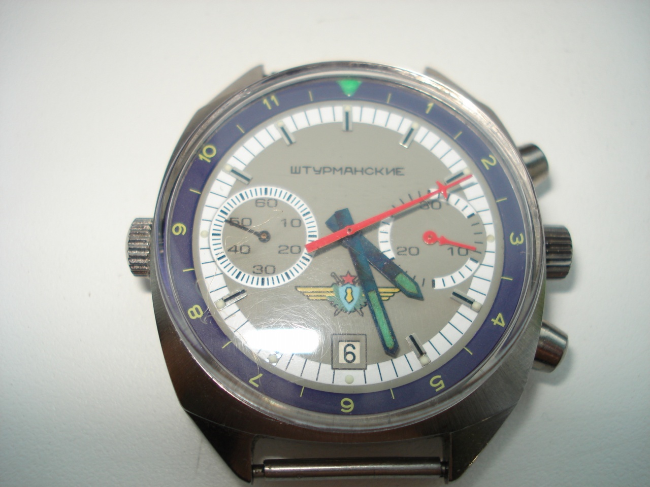

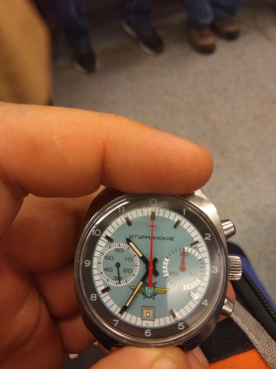

подскажите все ли с ними впорядке. спасибо

Сообщение от jcars Посмотреть сообщение
С ними всё не в порядке.
Корпус - от ранних штурманских 3133. От них же и воронёные часовая и минутная стрелки. А вот циферблат, ЦСС и обе малые стрелки - от штурманских 31659. Причём циферблат скорее всего новодельный.
Что именно стоит под капотом (какой конкретно механизм) можно узнать только вскрыв крышку, со стороны циферблата этого не видно.
