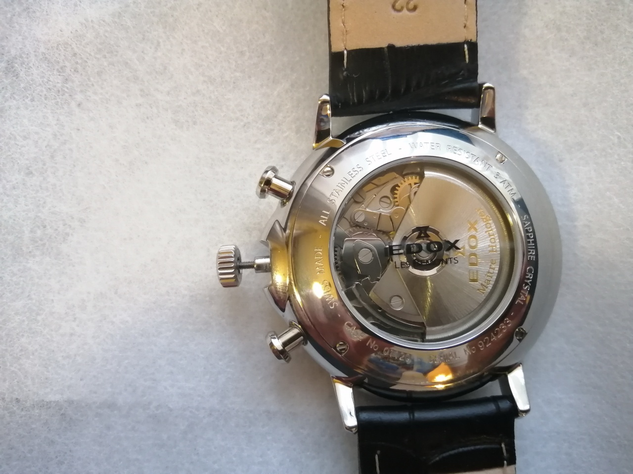

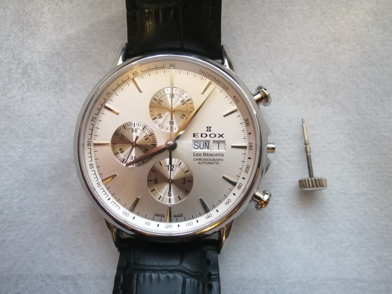

Приветствую!
Прошу помощи знатоков, что называется.
Вчера получил купленные в Jomashop долгожданные часы Edox Les Bemonts Chronograph 01120-3-AIN на калибре 7750. Распаковал, надел на руку, полюбовался... Далее завёл, вращением заводной головки по часовой стрелке и попытался вытянуть заводную головку для настройки времени... Результат - на фото. Никаких чрезмерных усилий при вытягивании я, разумеется, не прикладывал. Попытался вставить обратно, до конца не вставляется. В общем, вместо радости от обладания неплохим швейцарским хронографом получил головную боль...
Подскажите, плз, кто в теме, что случилось? Это заводской брак? Насколько серьёзная поломка?

Сообщение от VSTech Посмотреть сообщение
Приветствую!
Если был просто плохо затянут фиксатор, то пустяки. В любой часовой мастерской делов на 15 минут с тремя перекурами. Сами не вставляйте.
Возможно не серьезная.))) Возможно при сборке часов при вставленном ключе в механизм ключ не защелкнули нажав на "кнопку"фиксатора.))) Попробуйте открутить заднюю крышку, вставить аккуратно ключ на место (до того момента как им можно будет заводить механизм) после - чем нить острым нажать на фиксатор одновременно нажав на ключ.

Сообщение от oiline Посмотреть сообщение
Не, я сам не рискну, пожалуй. Придётся в мастерскую обращаться. В нашей опе мира, к сожалению, сервисные центры отсутствуют, как класс.
