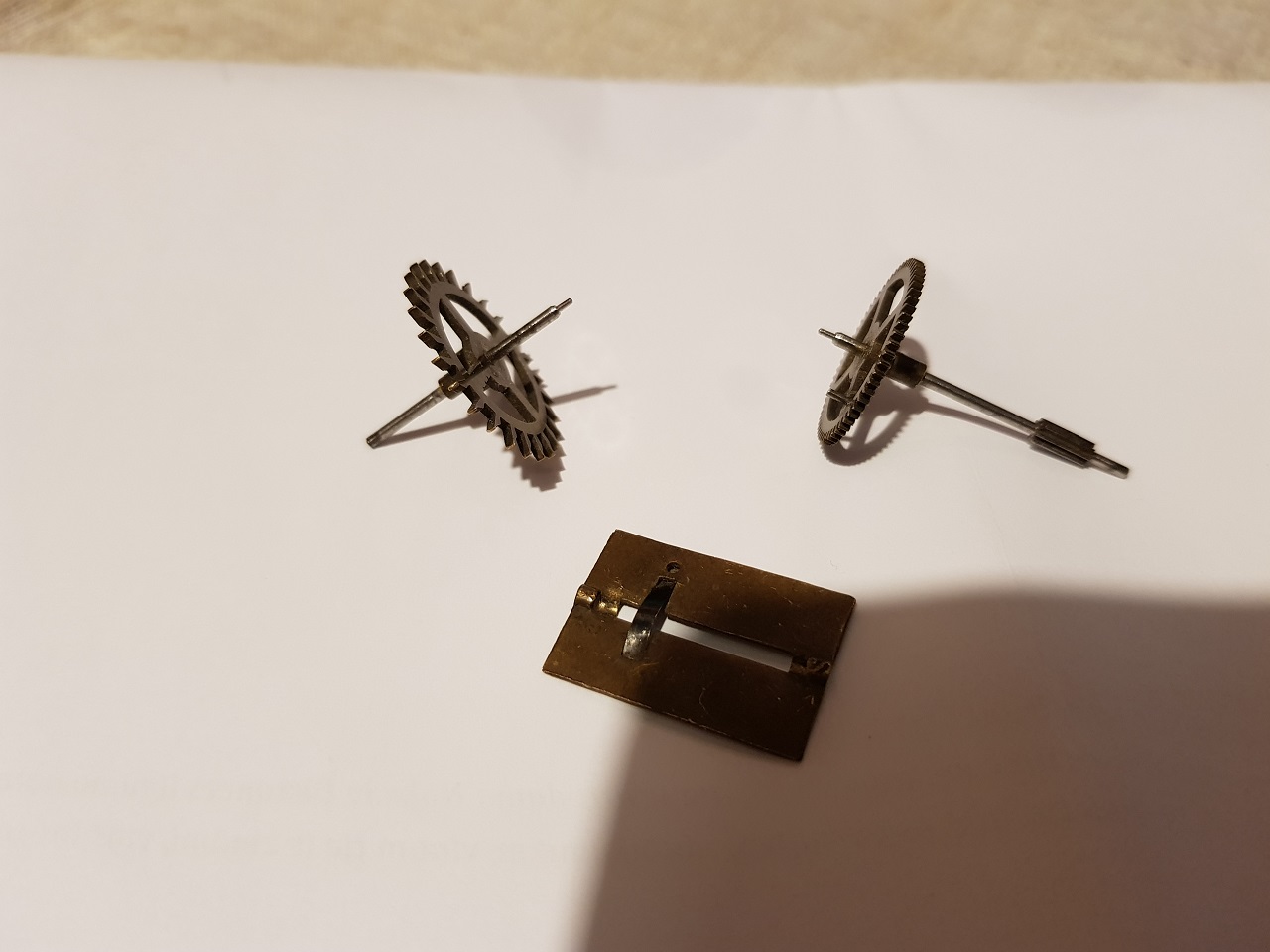

Привет! Добро пожаловать на форум! Механизм не редкий. Сделайте фото сломанных колес, посмотрю в запасах.

Вот такие колеса и часть от еще одного.

Посчитайте сколько зубьев на колесе что слева на фото.
Что-то плохо у вас с мастерами. Это не ультра сложный вопрос для наших мастеров.

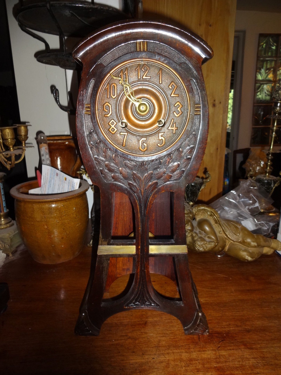

Сообщение от Eugenijs Посмотреть сообщение

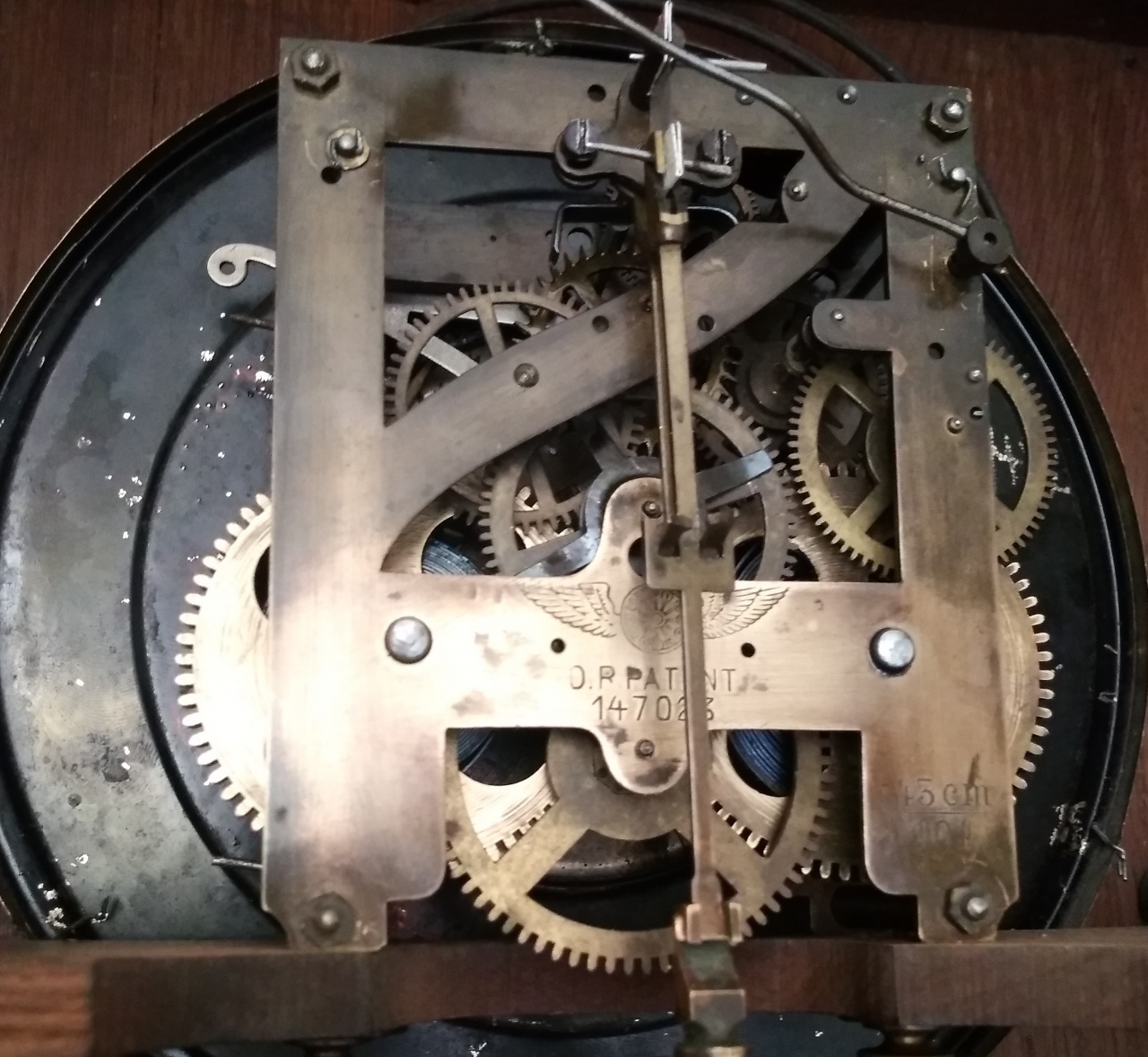

Здравствуйте!
Есть вот такие часы, прошу помочь определить год изготовления этого механизма.
Добрый день!
Этот механизм сделан в 1910/11-ых годах.
Особенность Вашего механизма, что обозначение длины маятника 29 см дублировано литерой H (Halblong) - половина длины.
Такое двойное обозначение длины я встречала на ранних (начала 1890-ых) механизмах.
Механизмы с маркировкой 29 использовались вот в таких корпусах:

или коротких настенных часах.
Вообщем, их было немного...

Я насчитал 26 зубьев.

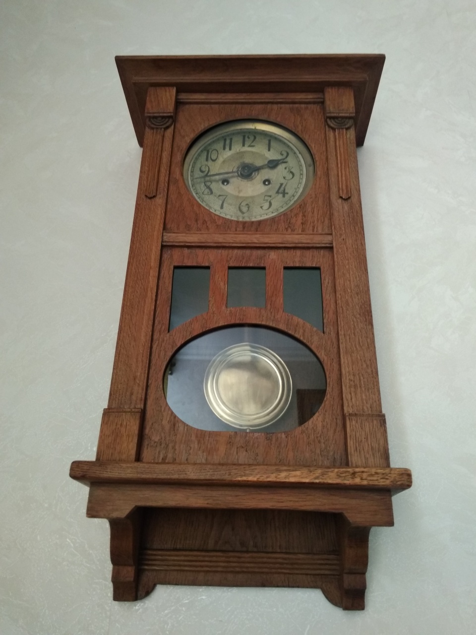

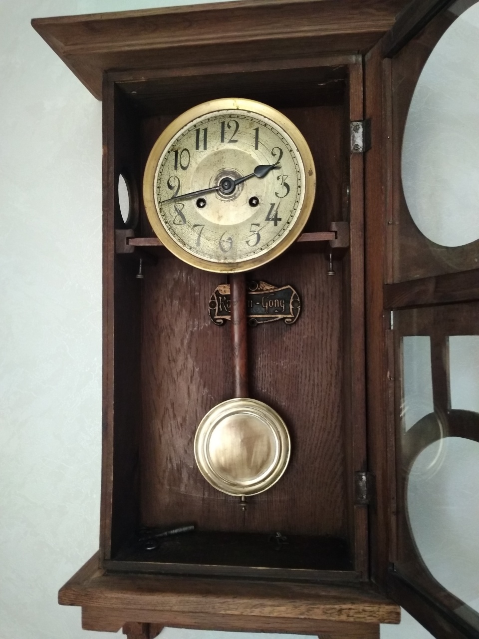

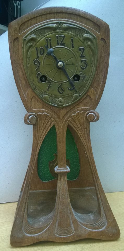

Но мой корпус несколько другой, вот на фото. Правда он был в забвении 15 лет, в подвале, поэтому так выглядит. Но ничего непоправимого (надеюсь) в нем нету.
Сообщение от aleks1960 Посмотреть сообщение
А те что на фото и восстановить можно как мне кажется.
Здравствуйте.
Может и можно, но там не хватает шестеренок.. И, если бы это было что-то из области машиностроения, я бы может и мог восстановить, но с такими маленькими механизмами нет опыта и оборудования Да и оськи, мне кажется, подкаленые там, а это еще дополнительные сложности при восстановлении. Правда, повторюсь, я не знаю как восстанавливают такие маленькие детальки.

...Но мой корпус несколько другой, вот на фото. Правда он был в забвении 15 лет, в подвале, поэтому так выглядит. Но ничего непоправимого (надеюсь) в нем нету...
Замечательный лаконичный корпус, стиль уже ближе к арт-деко. Конечно, всё поправимо.

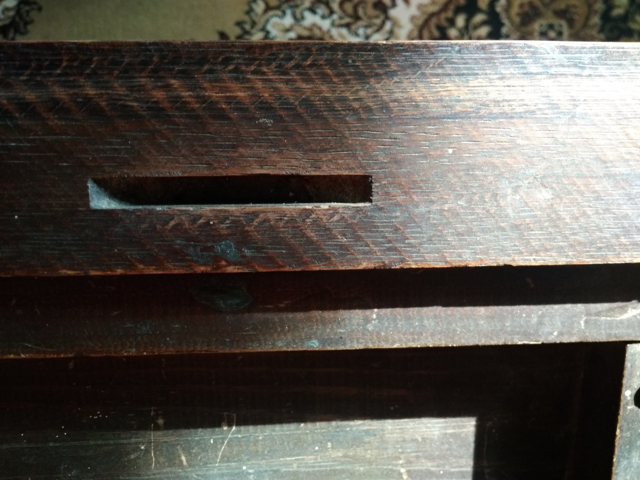

Здравствуйте уважаемые форумчане ! Вот приобрел часики Kienzle. Отреставрировал корпус , почистил и смазал механизм . Вроде все хорошо , но в верхней части имеется паз , я так думаю , что это посадочное место для навершия . Пересмотрел много каталогов Kienzle , но ничего похожего не обнаружил . Можно конечно сделать подобрать похожее по стилю , но хочется сохранить аутентичность .Буду признателен за любую информацию . С уважением Юрий .Нажмите на изображение для увеличения
