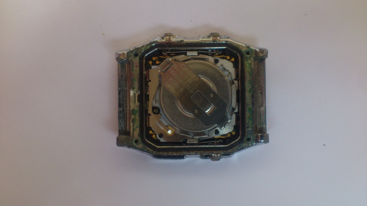

Так это они и есть. Именно 1 концом идут на кварц.
Видно же
Еще раз картинко (не мои, но похожи, 668 модуль кажется)
По крайней мере те, какие паял

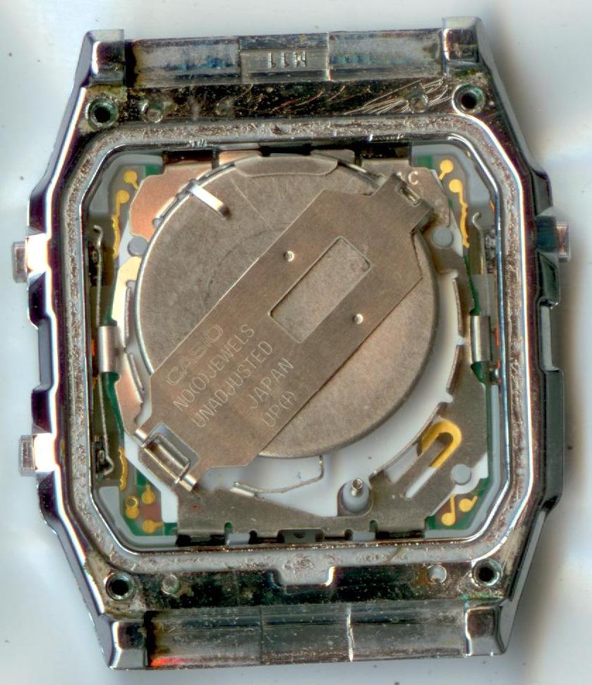

Фотоаппарата нет нормального. Нашел сканер
Вот мои с обратной стороны, с тем китайским конденсатором
1) чтобы я не запутался окончательно: вы нумеруете перемычки сверху-вниз, и сейчас у вас запаяны две верхние?
1-я - ближайшая к ножкам кварца/чипу, 2-я посередине, 3-я дальняя
Таким образом, с последней зарядки прошло ~9 дней, "солнышко" на экране пока не появилось.
Я как поставил заряжал часа 1,5(мало, уже потом понял), положил в полутемное место
Через недели 2,5 числа стали бледными, если смотреть перпендикулярно, под углом 45 - еще четкими, но значка разрядки так и не появилось.
А потом занялся этими перемычками
