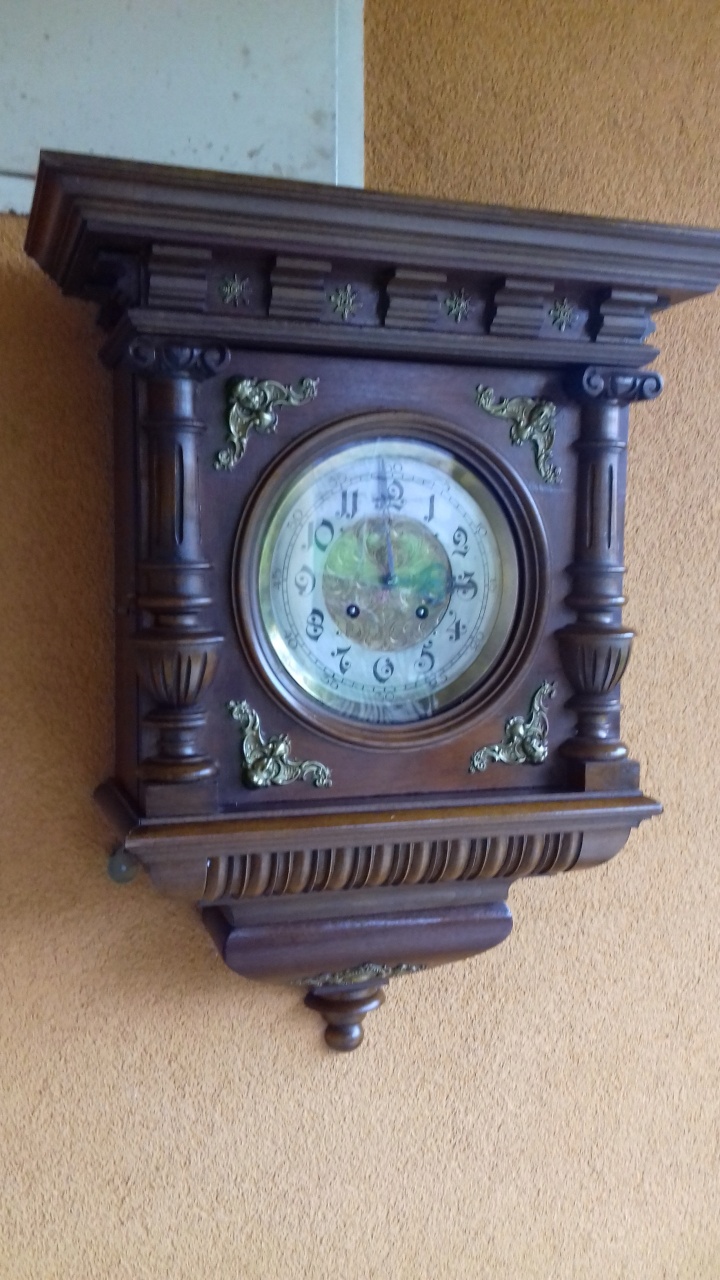

Добрый день!
Обычный венский корпус начала ХХ века, внутри механизм Franke и неожиданный гонг с изогнутыми стержнями-змеевиками https://aredi.ru/chasy_venskiy_8106758483.html

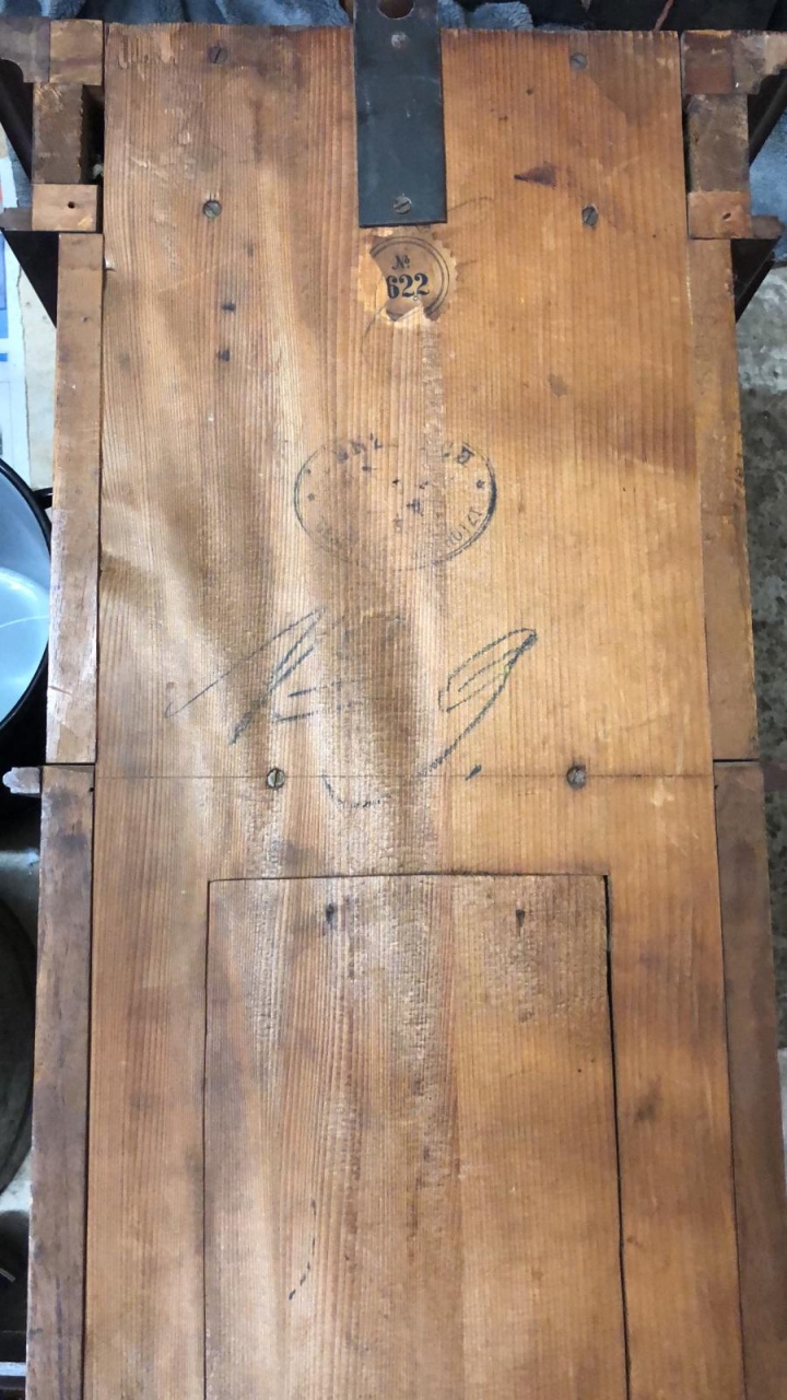

  #3790
Старый 22.05.2019, 19:24
Savsv Savsv вне форума
Регистрация: 08.05.2019
Адрес: Саратов, Россия
Сообщений: 693
Сказал(а) спасибо: 254
Поблагодарили 998 раз(а) в 404 сообщениях
Фото задней стенки фабричного Lenzkirch. Они примерно все так выглядят, которые сделаны в 1900 году, плюс-минус 10 лет.
