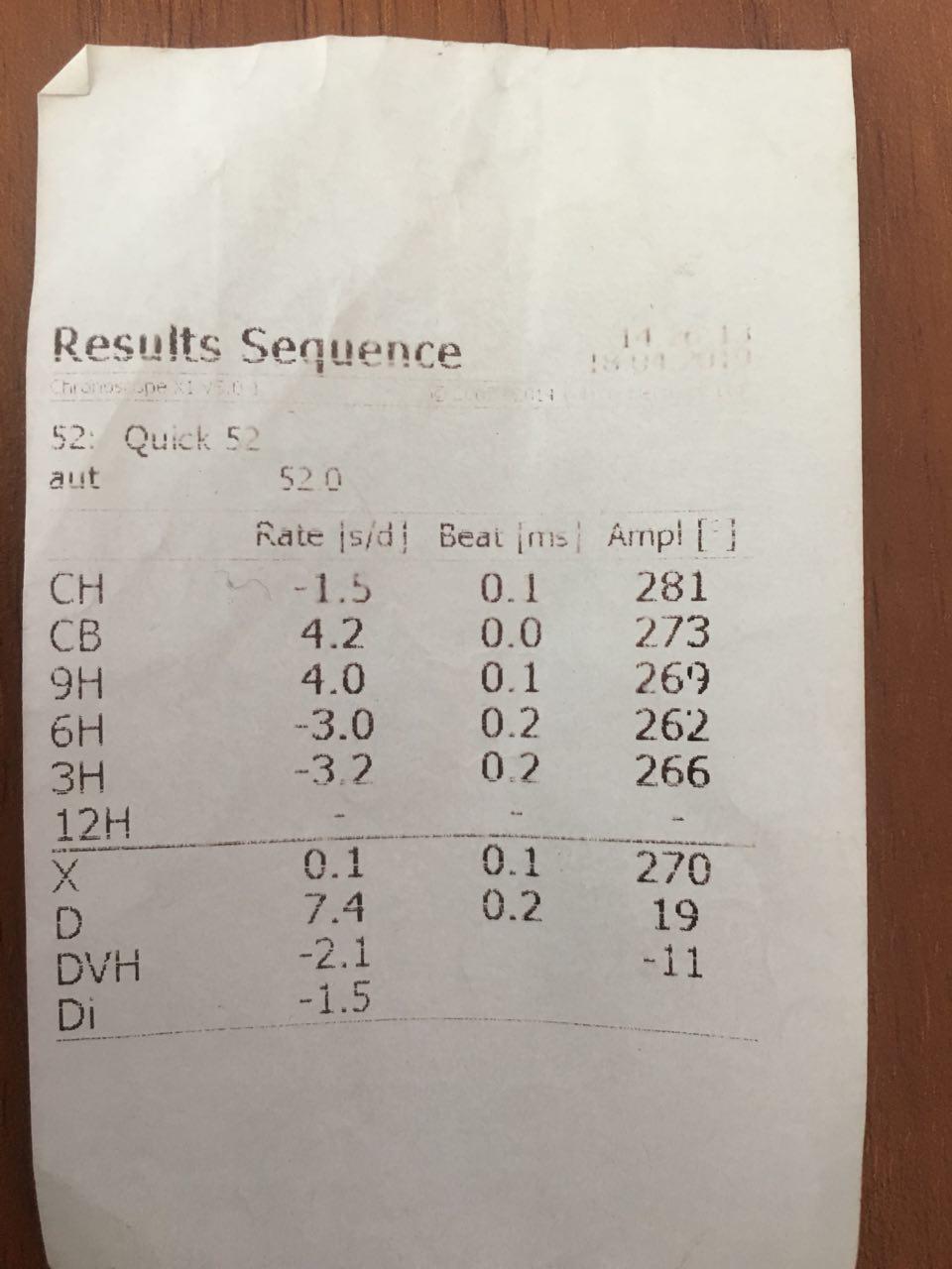

Вот нашел распечатку по своим 2836-2.
Распечатка сделана в середине апреля.
После этого средний ход был около +3..+4с, часы пару раз намагничивались и размагничивались, последний раз 7 мая.
8 Мая часы были установлены на ноль, с 8 по 19 мая средний ход составил +1.6с
Скриншот среднего хода прилагаю.
Там где буковка i в кружочке (15 мая) -- был заменен ротор автоподзавода на китайский с алиэкспресса за 200 рублей (родной болтался после велосипедной аварии, после неё же, при репассаже в апреле, потребовалась правка волоска спирали баланса) без остановки хода, после чего чудесным образом средний ход изменился с +2 в среднем до +1.06 в среднем.

Позиционную ошибку ваших часов вы можете оценить и самостоятельно, при помощи телефона.
Для IOS есть программа watch tuner, для android есть clocktuner и tickoprint (бесплатные).
Там всё легко -- нужна относительная тишина в помещении, и удобней если есть проводная гарнитура с микрофоном. Заводите часы, ставите в нужное положение, прислоняете к ним микрофон от гарнитуры и меряете.
Ну или можно измерить "по старинке", прямым измерением, и довольно точно: заводите часы, сегодня кладете циферблатом вверх, через сутки смотрите куда ушли. Завтра заводите и кладете циферблатом вниз и т.п. -- за неделю управитесь
