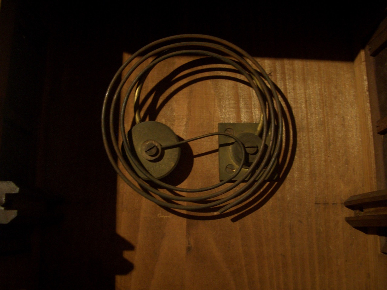

У Ленца в этой модели стоял 3/4 механизм. У этого механизма стоял гонг, с двумя спиралями. Спирали крепились на резонатор аналогичный Вашему, просто у Вас при замене механизма убрали лишний гонг за ненадобностью. Молоток один и гонг теперь один. А крепление гонга мне видится родным Ленцевским.

Это Ленцкирховский гонг. DRP о 31 октября 1880 г именно на эту конструкцию гонга

Спасибо всем большое!Как говорится-век живи,век учись..пошел учиться)) Ко всем с Уважением!

Сообщение от Odsnya Посмотреть сообщение
Они были нескольких модификаций. Тут главное в креплении резонатора на дугообразном (фиг его знает как назвать) , к которому уже крепился спиральный гонг.
Серёж, так изначально речь шла о вот этом гонге, тут не какой дугой не пахнет
Или я что-то не правильно понял ?

Нет это я протупил. Пропустил пост на предыдущей странице, а увидел гонг в посте 2274 и вот ввел человека в заблуждение. Сорри
