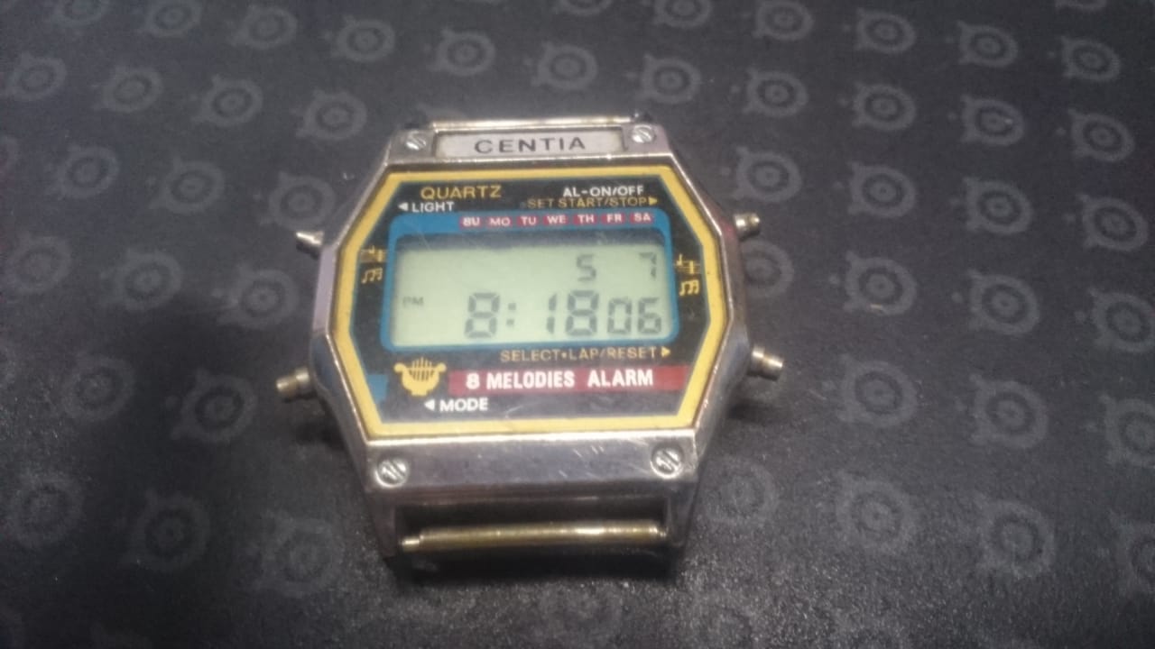

Восстановил редкие часы CENTIA, попавшиеся в куче монтан. Почистил плату, восстановил пару дорожек, поменял кварц и один конденсатор на плате. С таким дисплеем еще не попадались.
Секундомер, будильник, двойное время.
Мелодии: https://yadi.sk/d/s4_cjecCr4kNug . Записались тихо, галимый микрофон в телефоне.

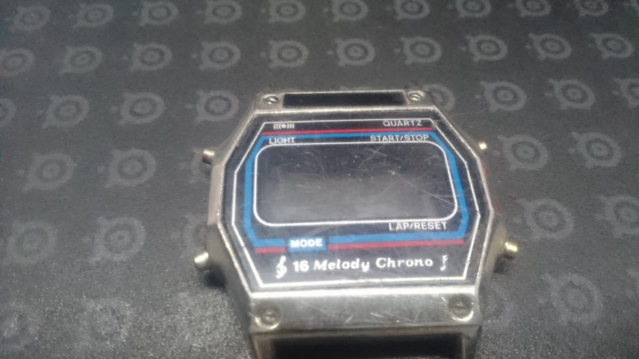

Есть несколько нестандартных монтановских корпусов:
1. окошко дисплея с более закругленными углами, немного другой шрифт надписи Montana и 'болтики' более крупные.
2. белые надписи и надпись Mode слева
3. прорези 'болтиков' горизонтальные
4. надпись 7-Melody
Какие модули в них ставились? Заранее спасибо.

Как правило в такие корпуса ставились либо 348 либо 350 модули, с индиактором с нарисованными днями недели и значком будильника в квадратике. В третий вариант корпуса обычно уже 352 модули с индикатором с "днями недели внутри" и колокольчиком. В четвертом могло стоять все что угодно, но функционально совместимое с монтановским модулем и рисованым индикатором. Но скорее всего 348 или 350.
16-мелодийные стекломаски либо надпись "монтана" это уже с вероятностью близкой к 100% PF модуль и относительный новодел. Хитрый модуль как правило стоит в 7 или 8 мелодийной маске и неомонтанен. Но там как правило маска с дополнительными надписями режимов поверх дней недели.
Хотя у меня есть пара часов с "кессельными" шестизнаками с днями недели внутри и двумя пиктограммами. Но они дизайном не монтаны. То есть дизайн индикатора как самопозднемонтановский, но распиновка и топография под раннекессельский чип. Дни недели смещены вправо, колокольчик в левом верхнем углу, а на месте надписи DATE значок громкоговорителя-алярмы.
