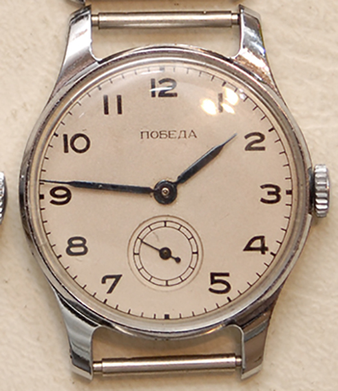

Сообщение от evdokim Посмотреть сообщение
У Победы Златоустовского завода не чистый цифер: там надпись "Сделано в СССР".
"Сделано в СССР" появилось на циферблатах в самом конце 50-х годов. На ВСЕХ циферблатах. Именно датой я объясняю первое фото. Однако, сборщик Златоуст своих следов не оставил... Второе фото - цифер без каких-либо подписей, кстати, очень распространённый циферблат. Нам известно, что из всех заводов-сборщиков, только ВМЗ отмечался на циферблатах.
Цель моего поиска - понять, как выглядели Победы ПЧЗ 1950 - 1953... По аналогии с Чистополем и Златоустом вполне могли быть циферблаты без каких-либо обозначений, ведь в эти годы Петродворец был таким же сборщиком.
Конечно, ремонтный циферблат - версия вполне жизнеспособная...
Вот ещё один экземпляр в стиле 1МЧЗ без каких-либо обозначений: у меня есть часы с точно таким же циферблатом, но с ромбом ПЧЗ и "сделано в СССР" внизу.
Может, я и ошибаюсь, но тогда мне не понятно, почему названия завода не было-не было на цифере, а потом вдруг спохватились и поставили его на цифер?
Тут, вроде, всё стройно получается... По книге: " 29 марта 1953 года - прекратился выпуск из привозных комплектующих". Начали печатать циферблаты ТТК-1. Да, встречаются циферблаты ТТК-1 с моторами 1МЧЗ 1953 года но, вероятно, это вырабатывали остатки привозных механизмов.
Дальше, с начала 1955 года, мы видим циферблаты и с ромбами и без ромбов, но обязательно - сделано в СССР. Кстати, у меня была статистика по ромбам ПЧЗ...

Кстати, по поводу уже показанной мною Победы (фото): все аналогичные Победы, которые мне довелось видеть, содержат в себе мотор 1МЧЗ 1953 года. Этих Побед я видел довольно много и, все как на подбор - с одним мотором. Разумно предположить, что это не "Ремчас", как минимум в данном, конкретном случае.
