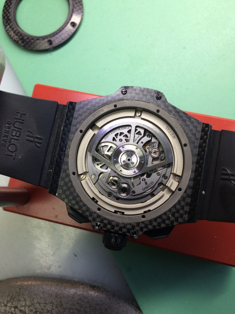

Здравствуйте, уважаемые мастера. Подскажите пожалуйста, столкнулся с такой проблемой, не достаётся вал из механизма. У фиксирующей кнопки ход очень большой, давил в положении перевода и завода. Такое впечатление, что мешает что-то в корпусе. Кожух крепления механизма снимал.

Снемите обоиму и посмотрите , нет ли там ограничителя хода вала. Встречал такое пару раз... Возможно на валу стоит пластинка в пазу , осмотрите внимательно.

Спасибо 4MASTER. Обойму (кожух) механизма снимал, вал без каких-либо видимых наворотов. Наверное всё-таки какие то проблемы с валом или переводным рычагом механизма. Можно было бы попробовать зафиксировав чем нибудь вал, выкрутить заводную головку, но боюсь на хороших часах хороший резьбовой фиксатор, а нагревать опасно.
