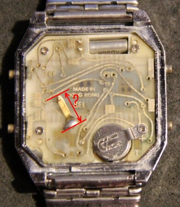

Длину лепестка не подскажете?
Примерно 5-6мм. Лучше пружинку согнуть дугой (чтобы был лучше прижим) и концы припаять.

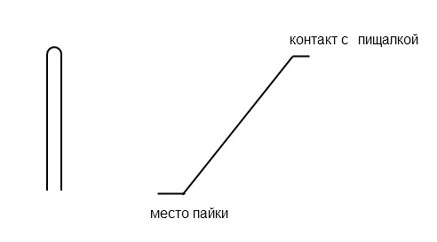

Я понял.А кончик для контакта с пищалкой нужно подгибать или прямым оставлять?

Вообще без разницы, главное, чтобы хороший контакт был.
