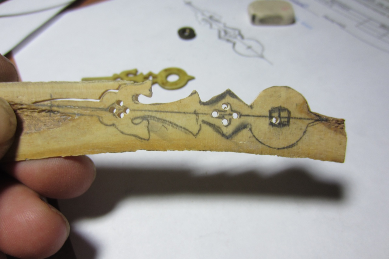

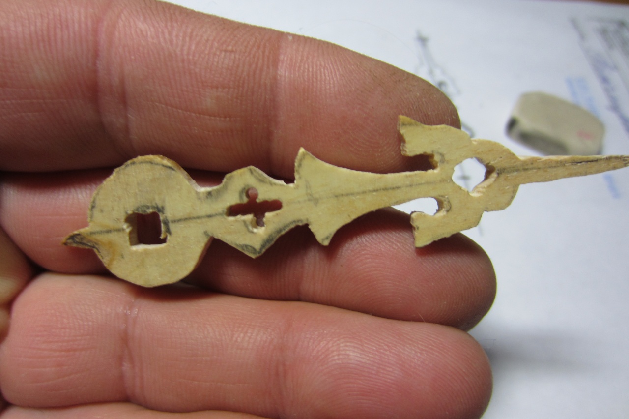

Нет, но вроде старше чем моя кукушка. Кость имеет более кремовый оттенок. Вот только что выпилил. Можно сказать веду репортаж с места событий. Осталось обработать и сделать чуть тоньше.

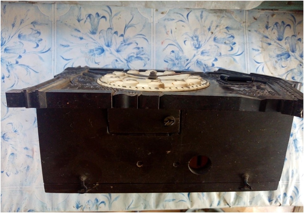

Средние заглушены? Я думал верхние т.к. в поздних версиях как раз верхних отверстий и не наблюдается. На тех, что едут ко мне средние на месте а верхние винты отсутствуют, только отверстия.
А ваш экз. тоже с выхлопными отверстиями на боковых стенках?
Мой ,чуть более поздний уже без: http://forum.watch.ru/showpost.php?p...&postcount=265
http://forum.watch.ru/showpost.php?p...&postcount=274

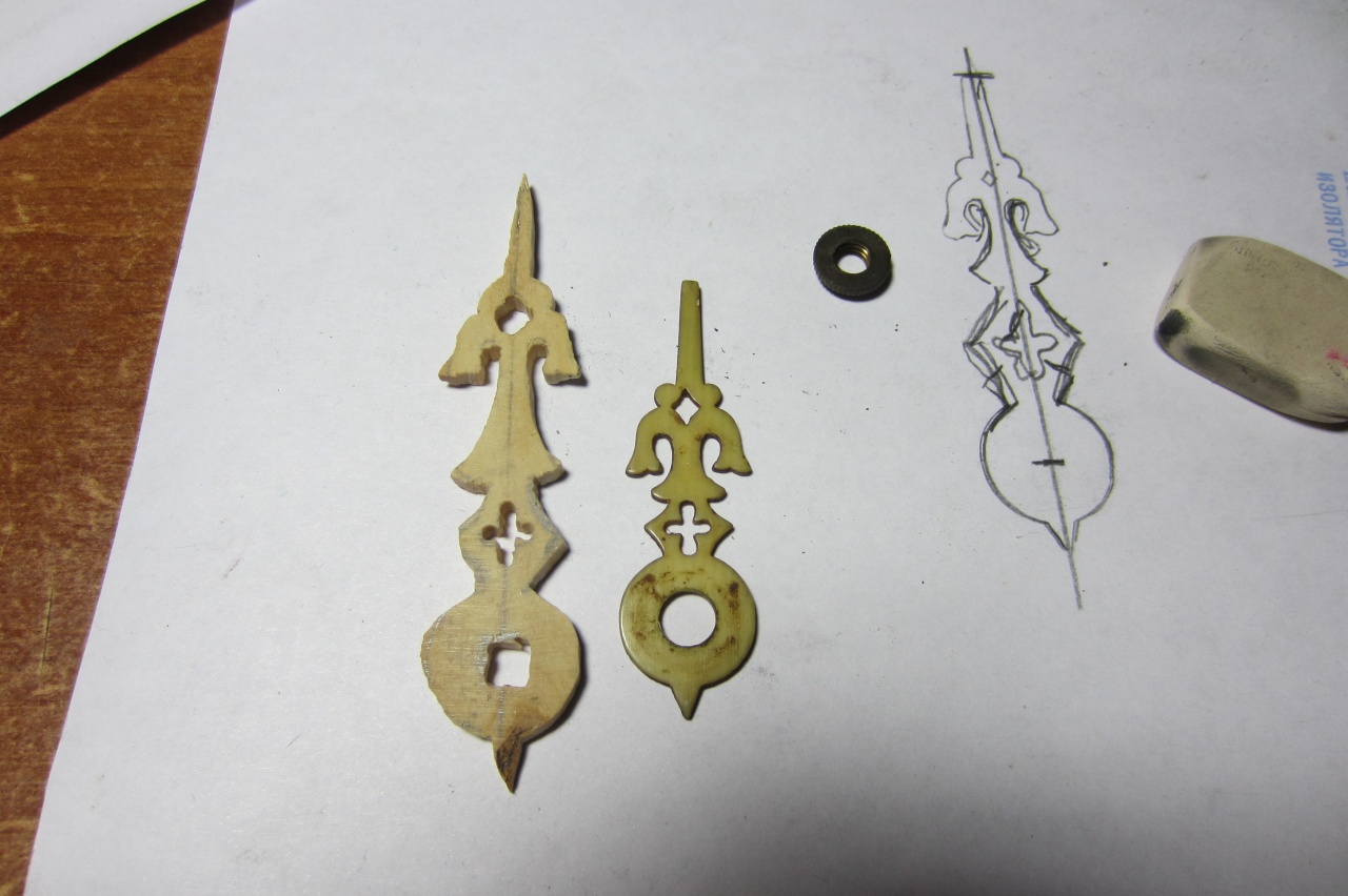

Да, вот фото.

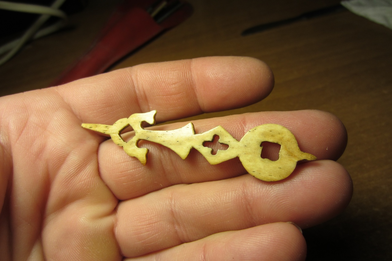

Закончил минутную стрелочку из кости. Придётся теперь делать и часовую из этой же кости т.к. цвет не совпадает.

А подтонировать,какой-то из вариантов,не стоит попробовать?

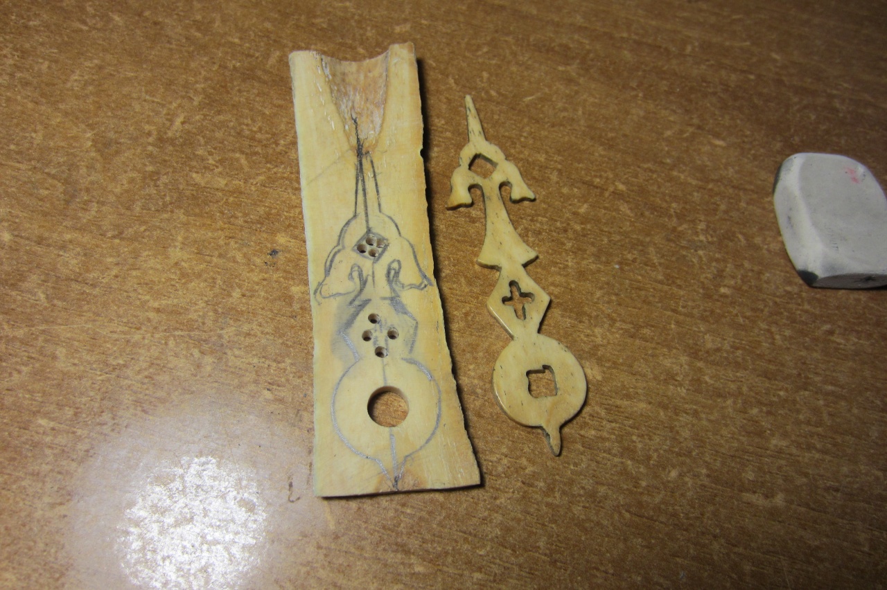

Я уже выпиливать сейчас буду, подготовил заготовку. Хорошо, что кость прихватил, хотел ведь выбросить. Сверху сильно неприглядная выглядит..А внутри оказалась ещё ого го какая. Отполировал, блестит. Да и пока игрался с оригинальной она лопнула в тонком месте..

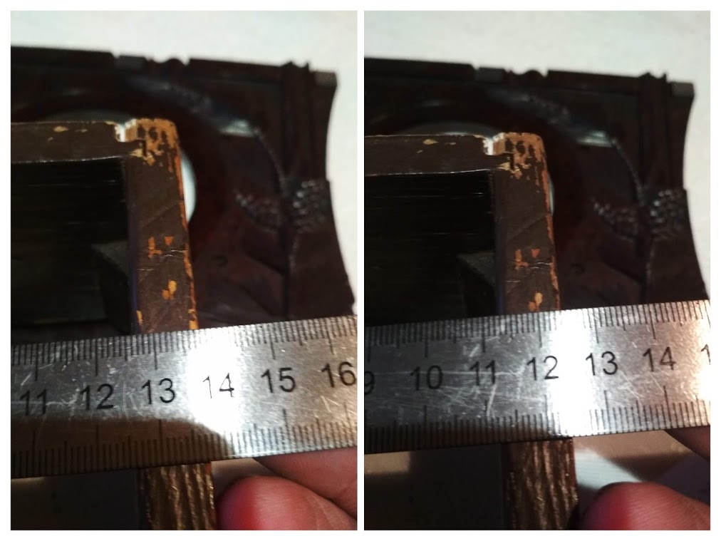

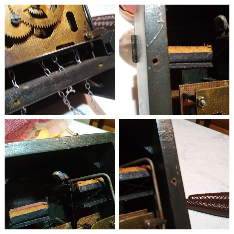

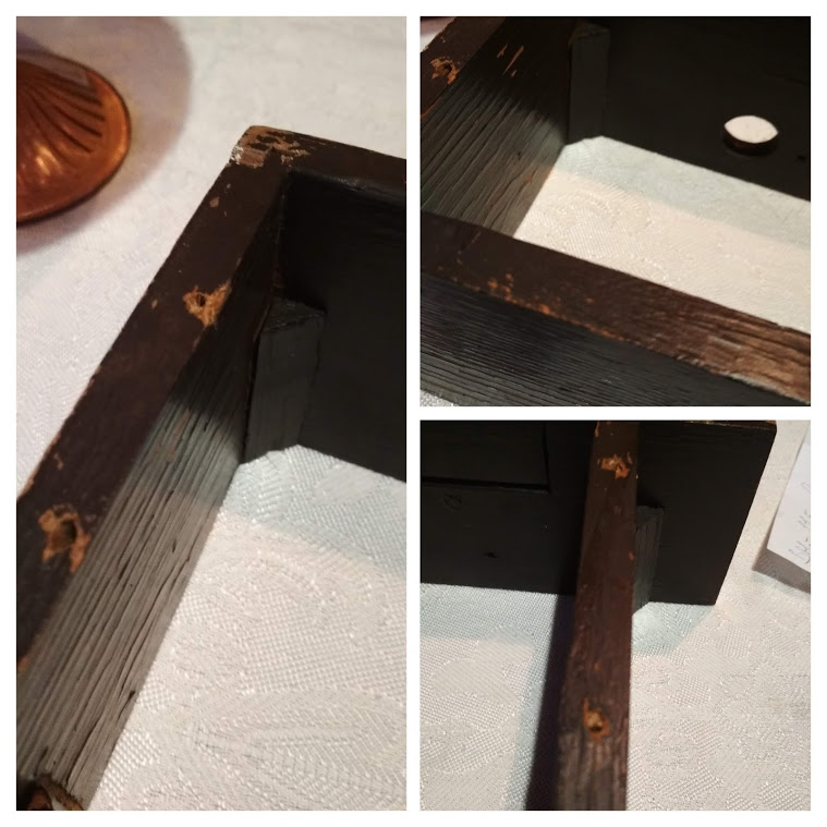

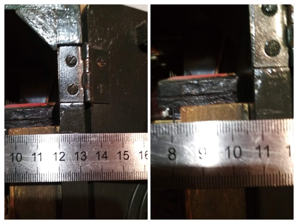

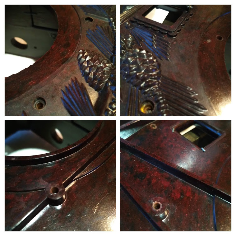

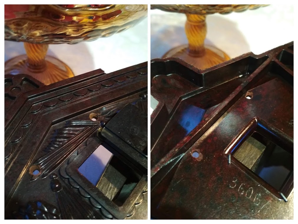

Я думаю дело в другом: не соответствие размера корпуса и расстояния между средними отверстиями. Стенка корпуса - 12мм. Внутренний размер между стенками - 11.4см. Расстояние между отверстиями - 12.0см. 6мм пополам - 3мм от внутреннего края. Если вкручивать винт - стенка будет откалываться. Они и не пытались. (см. фото). Сделали два отверстия сверху и вкручивали винты в верхнюю стенку корпуса. Тоже не по центру стенки - но выходили из положения. В более поздних корпуса стали делать поуже: ширина между внутренними стенками - 10.8см. (фото).и отпала необходимость в верхних отверстиях.

Мне кажется, что 3 мм вполне достаточно, чтобы закрутить шурупы без сколов, особенно если предварительно засверливать под них отверстия соответствующего диаметра.
А расположение верхих шурупов на одной линии и на небольшом расстоянии как раз и приводит к растрескиванию верхней стенки корпуса. Это хорошо видно на 7 фото:
Моя кукушка тоже с широким корпусом, но без верхних шурупов. Их предназначение все еще остается загадкой.
