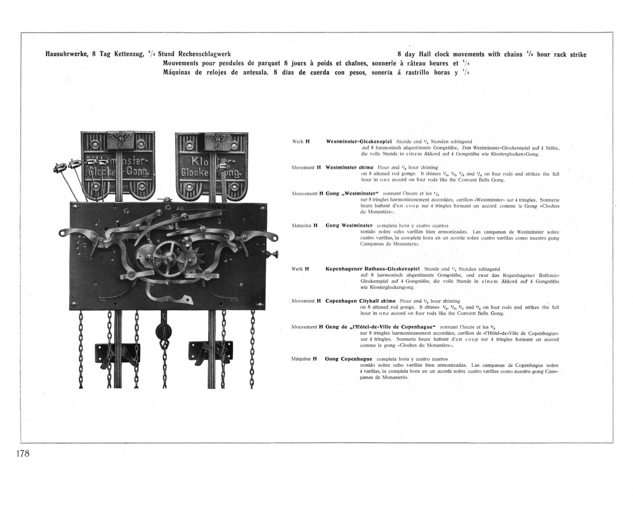

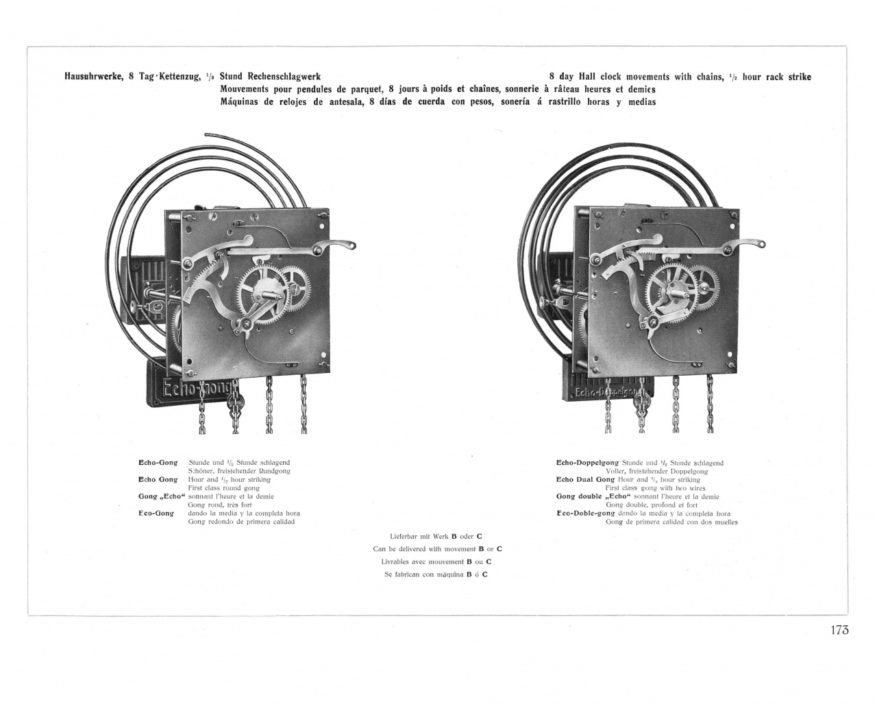

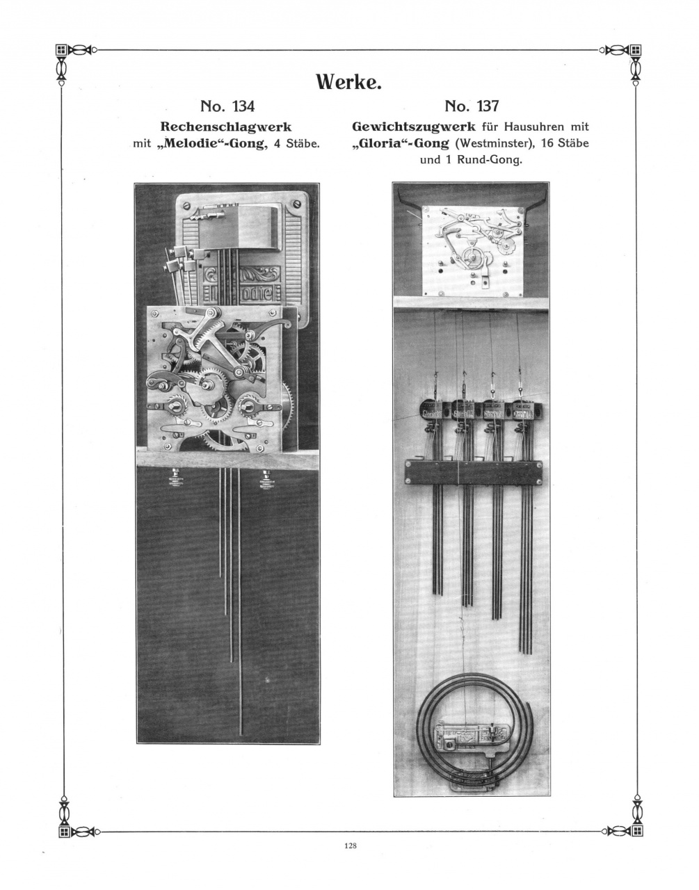

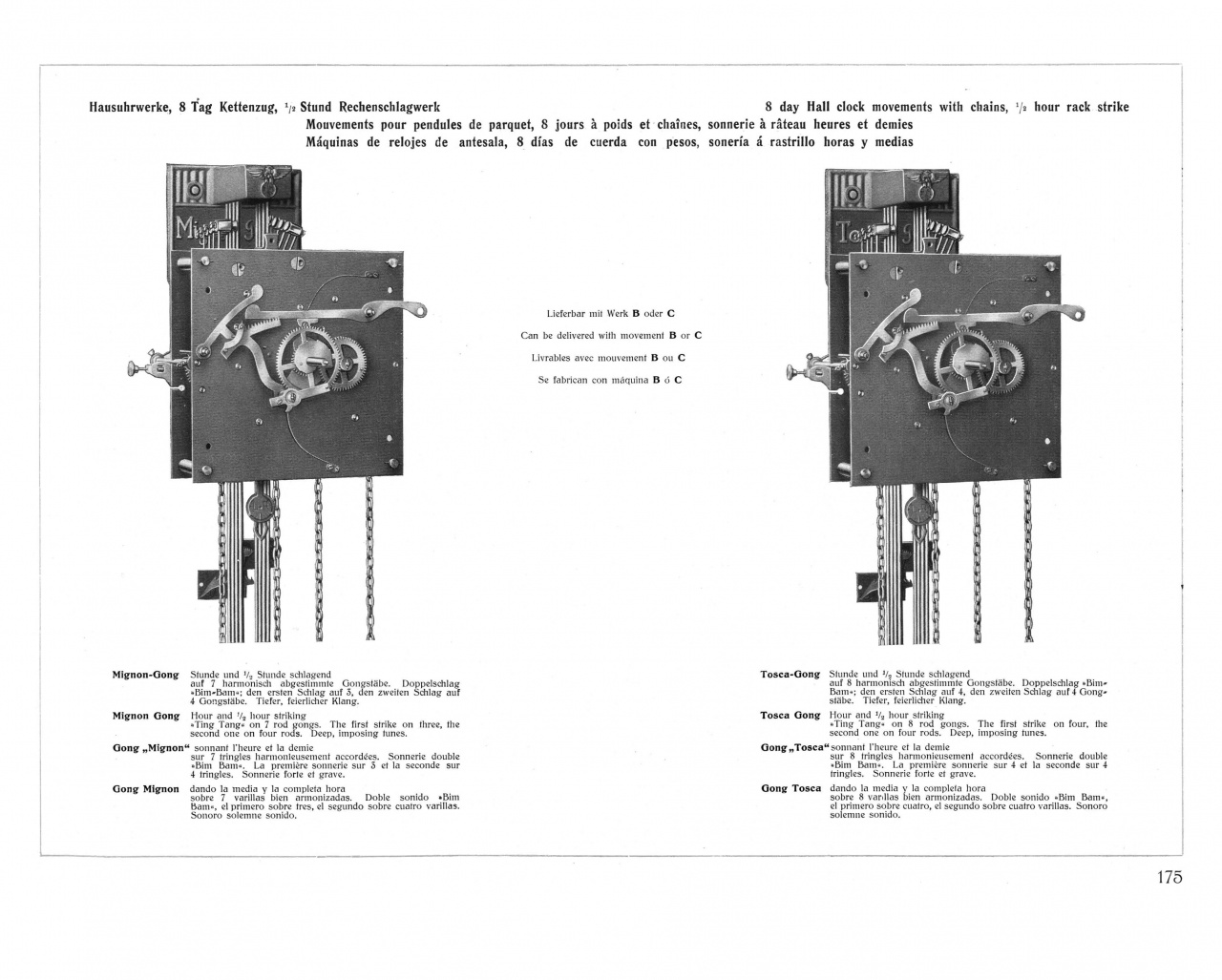

Не не, вплоть до 1930-х в каталогах предлагались и те и другие, вот, к примеру, смотри каталоги Юнгов 11 года и FMS 24-го.
