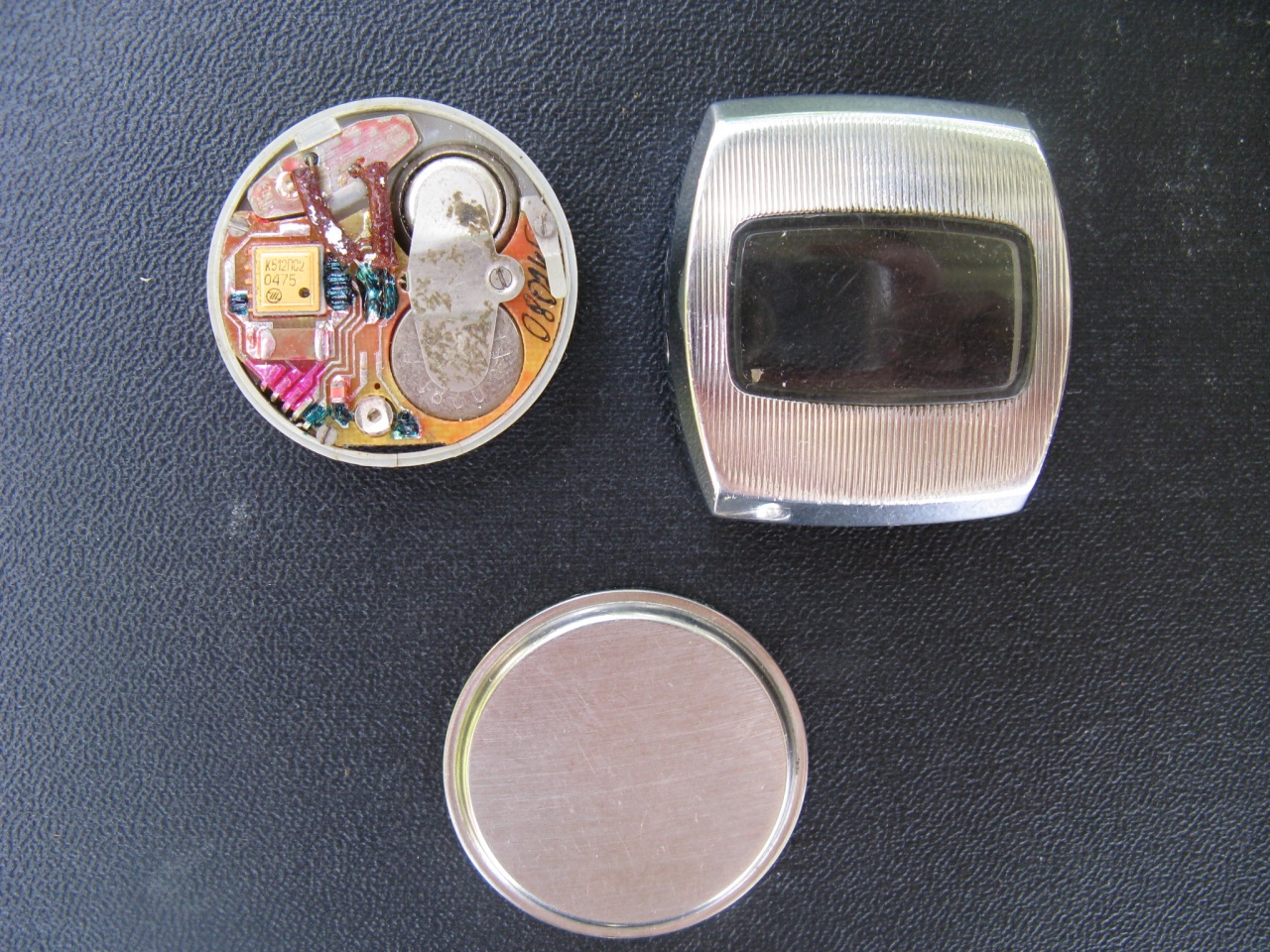

Подскажите пожалуйста ещё такую вещь. За то чтобы этот прижим батареек не замыкал на корпус отвечает только прослойка воздуха между ним и крышкой?

Да, у прижима же есть крючок напротив винта. Иногда встречал наклеенную пленку "заводского" вида с отверстием в ней под "плюсовой" лепесток от батареек

Сообщение от mochulski Посмотреть сообщение
Сколько я видел таких часов - да. В качестве предохранения разумно наклеить кусочек каптонового скотча. А если его нет то обычного или изоленты. Но они слишком пластичные, поэтому будет менее надежно если по какой-то причине крышка продавится.

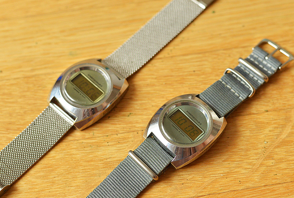

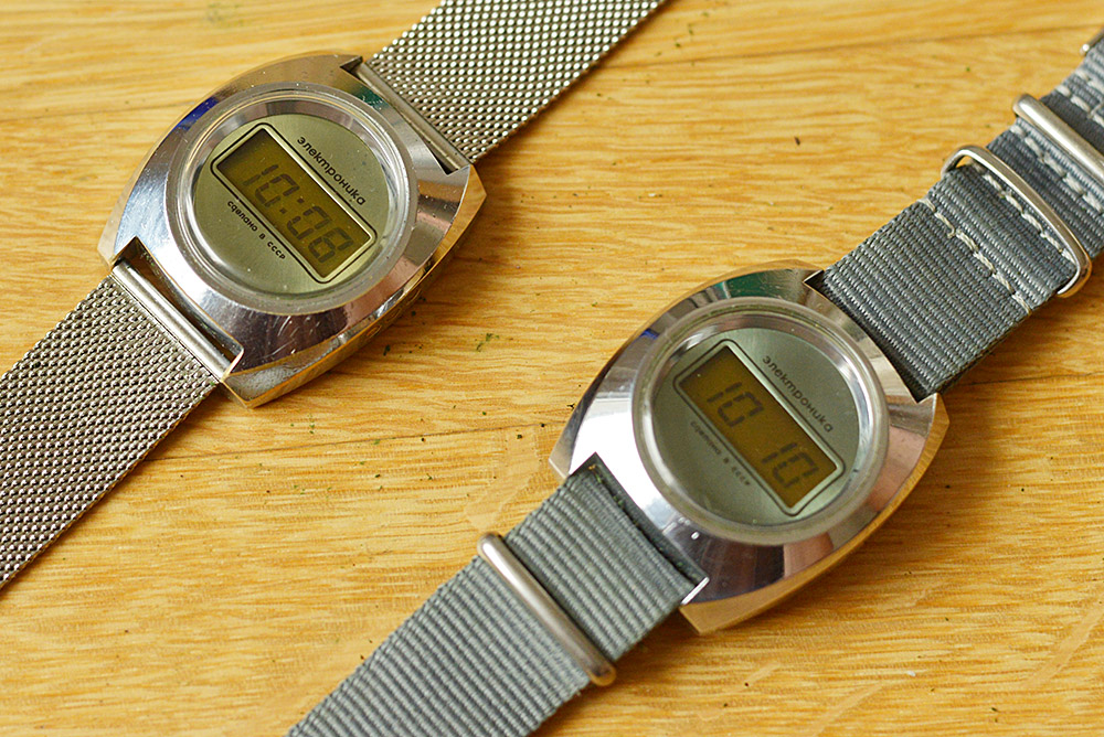

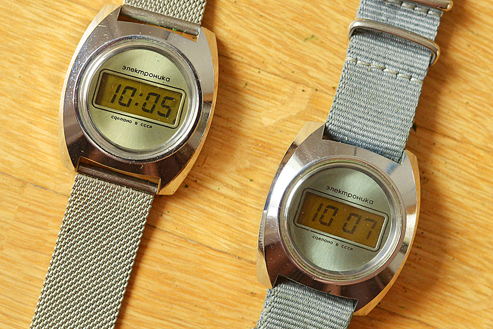

Вчера вечером получил посылку. Признаться ожидал, что приедет ко мне близнец имеющейся салатовой электроники и не на ходу. Но в жизни цвет маски оказался голубым, а после лёгкой чистки и замены батареек часы ожили.

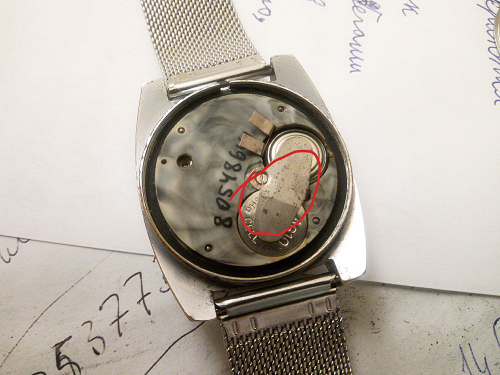

Или у мне достался такой корпус,но-шпильки браслета прижаты к корпусу настолько плотно что прежний хозяин выгнул шпильки выпилил в браслете надфилем щели для установки. Как раз на 22мм есть подходящий браслет,но пилить нет желания.Крышка на корпусе хлопушка.

Прям с браслетом и шпильками захромировали! Жаль корпус, был желтым при рождении. Такие лучше на ремне носить.
