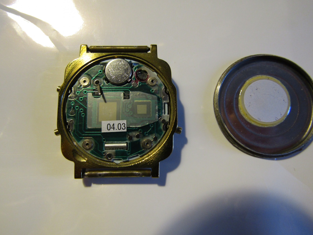

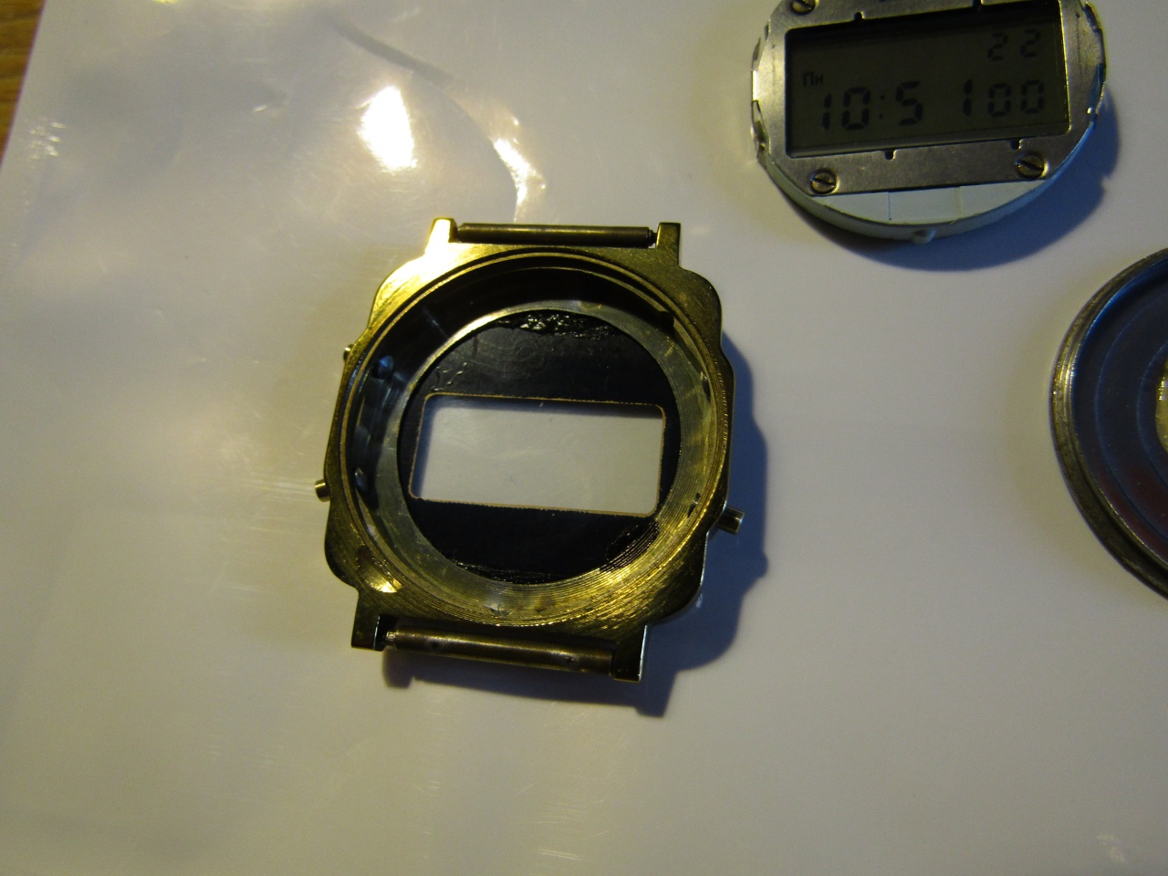

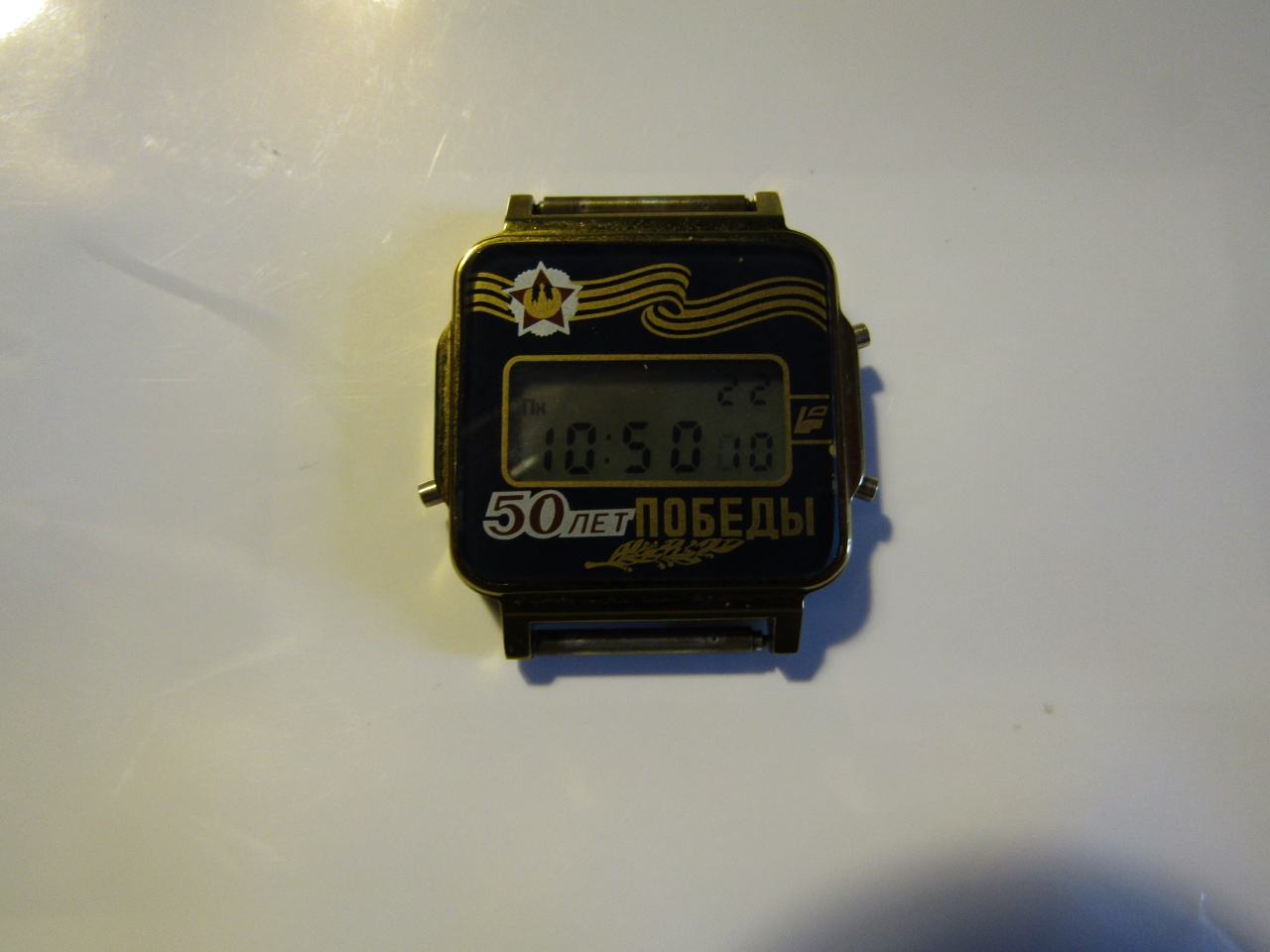

Нашел тут явную (но интересную) котлетку. Внутри, на мой взгляд, современные поторха от техночаса (могу и ошибаться, техночасовских ни разу не видел), да и утопленная кнопка на месте подсветки напрягает.
P.S. Если кто знает, напишите что было раньше в этом корпусе. Может попытаться обменять его на обычный от 55б или просто сделать обратно 55б без обменов, еще не решил.

Потроха не Техночаса, а Интеграла начала двухтысячных годов, 55Б, ещё не ЧН-55. Сюда надо 52Б с военными мелодиями (УМС8-01). Кнопку для подсветки можно взять от 29367 в жёлтом корпусе.

Сюда надо 52Б
Да думаю приобрести корпус от 55 ой и сделать нормальную 55ую, а этот продать или отдать. Просто по барахолкам (да и на авито) электроники у нас не попадаются вообще, и отхватить что то работающее, пусть даже и котлетное редкость.
Была у меня в детстве 55б, да разбил, вот охота сделать снова.
P. S.
55ая, оказывается, тоже была "победная" , судя по найденным фото в инете, только в другом корпусе
29367 сейчас лежит как раз в жёлтом корпусе, с разбитым ЖКИ, заказал на техеочасе новый. Тоже соберу))
Да, была. Но в прямоугольном была только 52Б.
